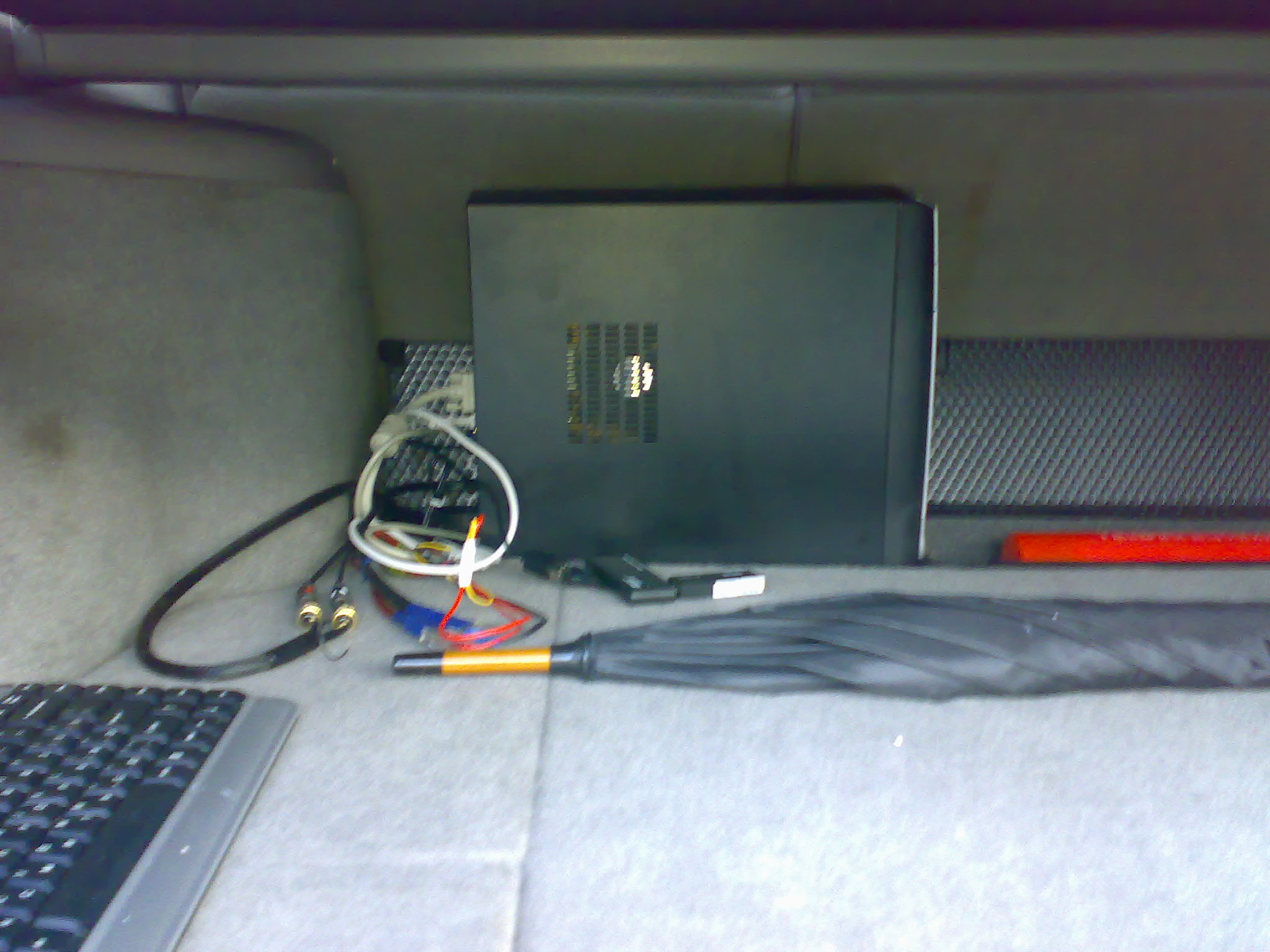

ПК стоит в багажнике, к нему от АКБ идут "+" и "-" в сечении 8 и 10 соответсвенно. Управляющий "+" на БП взят с прикуривателя в багажнике. Питание монитора идет с ПК. Звук: с линейного выхода встроенной звуковой ПК идет переходник 3,5 мм на 2 RCA мама - далее идет аккустический кабель на канцах которого по 2 RCA папа - далее переходник 2 RCA мама на разъем чейнджера, который воткнут в магнитолу сзади (аналог теперешнего AUX), в меню магнитолы выбран LINE IN. Когда я тока собирал систему я поставил FM-модулятор, чтоб не тащить лишние провода, и вот тогда столкнулся с этой проблемой. Думал что прокладка аккустических кабелей решит проблему... как оказалось - нет...
на фото в багажнике кстти видны и питающие и аккустические кабеля

возможно что источником помех является БП M2ATX. надо бы попробывать поменять его на БП SL. питерцы выручайте человека!!!
