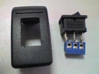

Я тоже использую такие тумблеры тока 2-х позицыонный два штуки и доволен ими удобно всётаки)))))))

А как они у тебя работают? Тоесть один только от заводки действует другой от принудительного??

Значит смотри один для АСС бп а другой для АСС усилителей.
Чтоп буфер не бухал при включении.

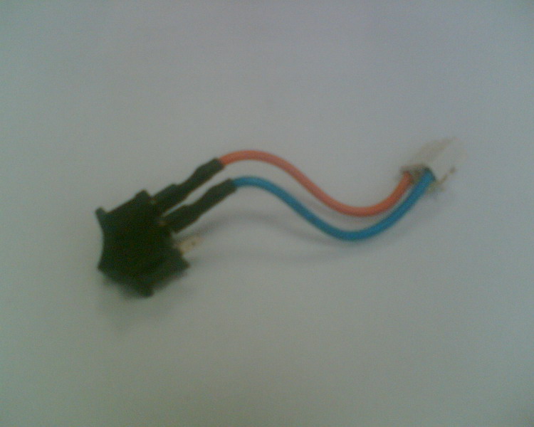

Заглушка+тумблер "в полный рост" - ножки на разъеме и тумблере чуть подогнуты для обеспечения паралельности и большей площади пайки
я использую обычные ножевые разъемы обжимные и в термоусадку их потом....вот чтото типа этого
