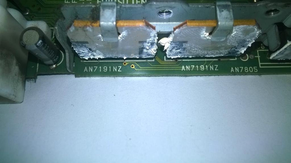

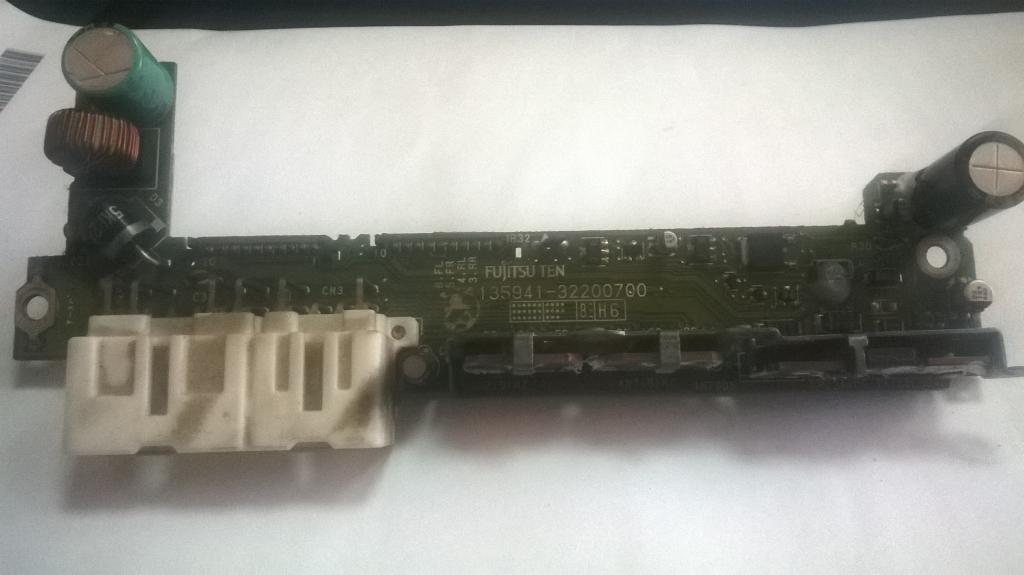

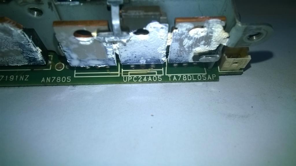

Отдали в растерзание голову. Хочу использовать корпус для CarPC. Из потрохов выдрал усилитель. Гляньте пожалуйста, стоит ли его подключать? Или совсем какаха?

как временный вариант сойдет, каждая 2х20вт, правда 10% искажений, 10-15 реальных, на 2ом (работа гарантирована)побольше будет
