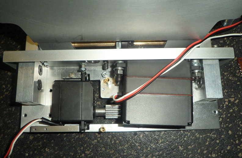

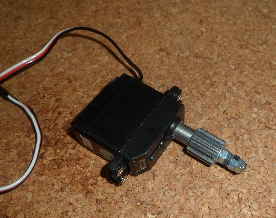

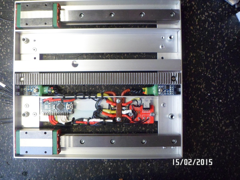

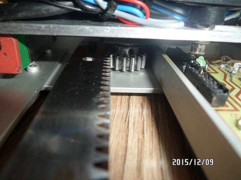

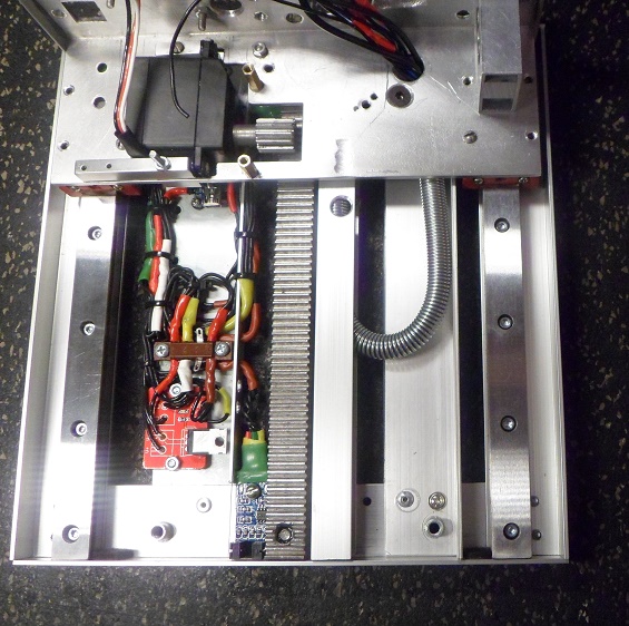

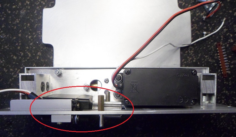

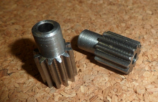

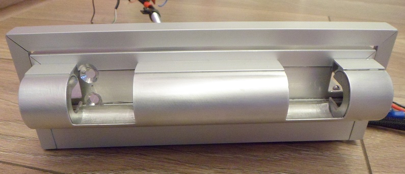

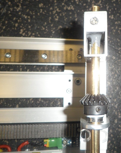

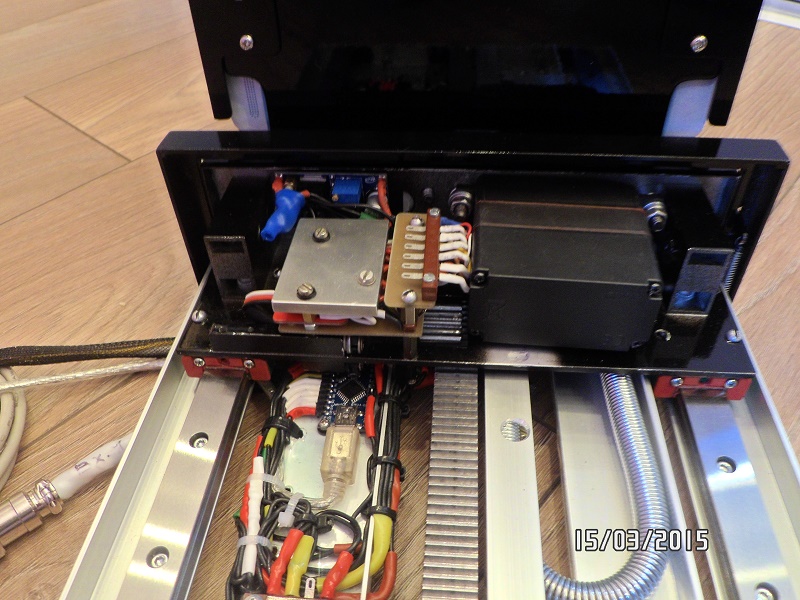

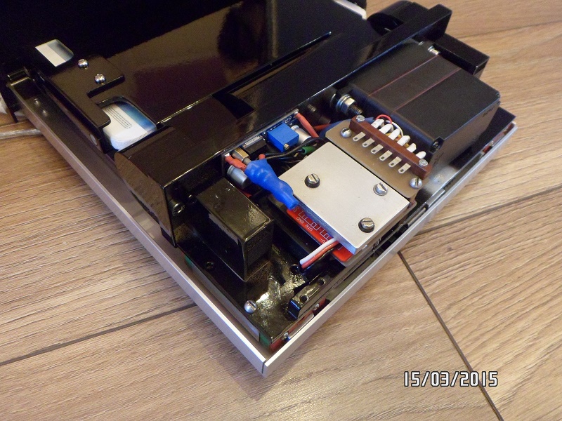

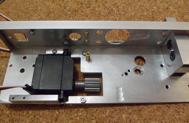

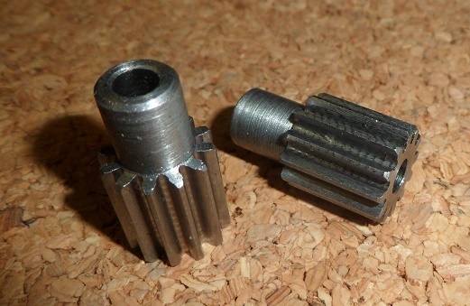

Продолжаем сборку. Вчера получил шестерни.
Вал на серве диаметром 6 мм , а посадочный диаметр шестерни 5 мм- рассверлил до нужного размера и посадил на супер клей, о котором упоминал выше. Сегодня обрезал лишнее и смонтировал на каретку.
Серву установил через штатные резиновые втулки. Причем верхние крепления еще и с металлическими гильзами, которые шли в комплекте с сервомотором. На нижние ставить их не стал- серва стала с небольшим наклоном в сторону зубчатой рейки. Это создает нужный прижим.
Вчера окончательно подогнал и собрал крышку для монитора-планшета (новая ось,опорный подшипник). Намертво приклеил саму крышку к оси-теперь узел этот не разборный. Осталось сделать замки крепления планшета, лицевую панель и все отдать в покраску.

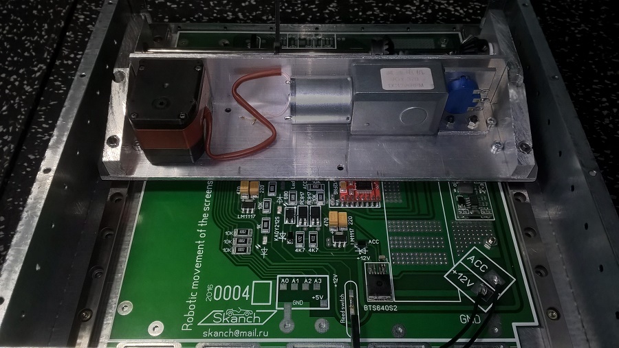

Смонтировал электрическую часть. Собрал по временной схеме питание сервомоторов, чтобы посмотреть в работе. Вот ролик работы механизма.

Старый 16.02.2015, 22:33   #12
Сообщений: 2,669
Красиво!Серьезный подход!

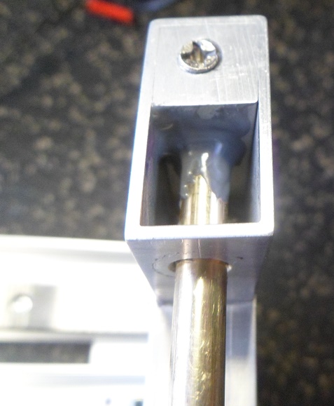

P.S. Не доверяю я этим моментальным клеям–отвалятся со временем. Эпоксидка еще куда ни шло...Штифт лучше/надежнее!
На фото видно, что и винт прижимной присутствует, и супер клей-это EPOXY metal, проверенный в работе.

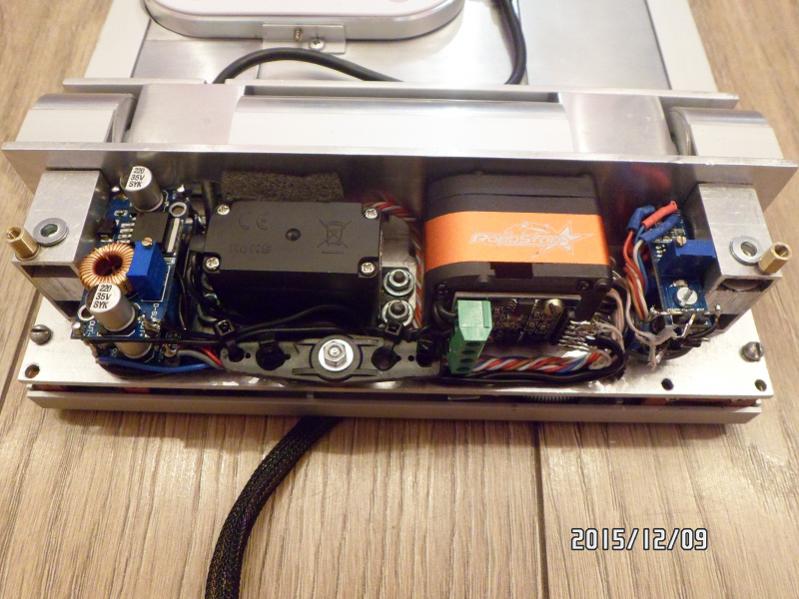

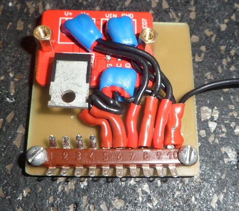

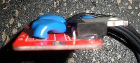

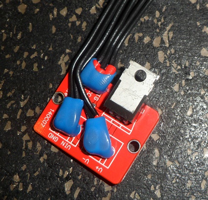

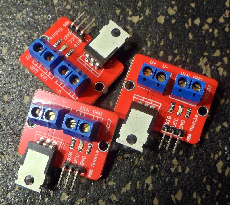

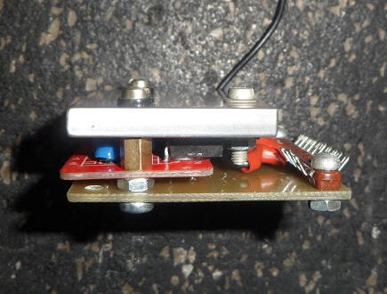

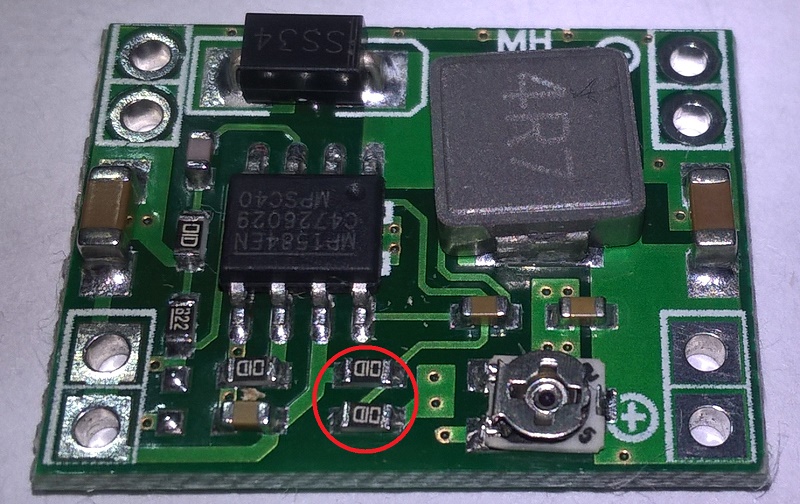

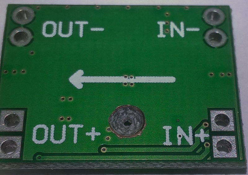

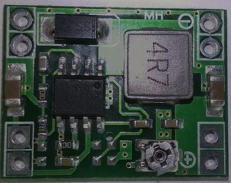

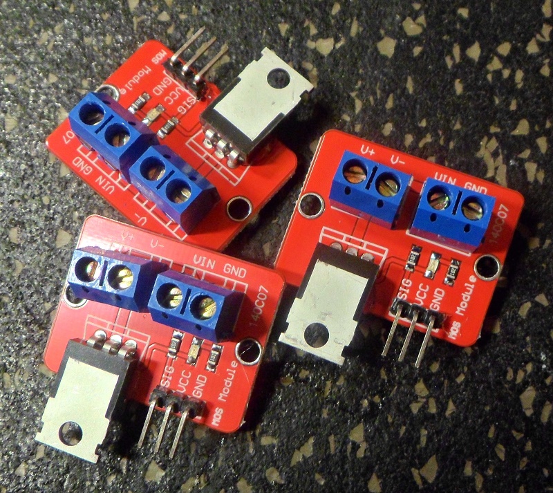

Чтобы сервомоторы не дергались в момент подачи питания, а такое встречается очень часто и мой случай не исключение, использовал готовый IRF520 MOSFET-модуль для Arduino. Немного его подправил для экономии места. Управление модулем через ШИМ. Плавное включение питания полностью решило проблему "дергания" сервоприводов. Обязательное условие- плавно включать нужно то питание, которое идет после DC-DC преобразователя. Мои сервы питаются 6,5 V.

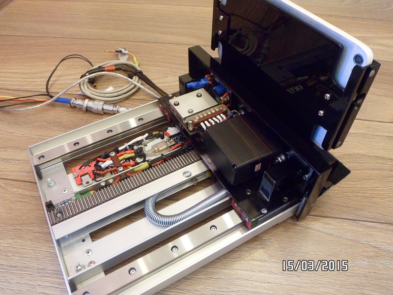

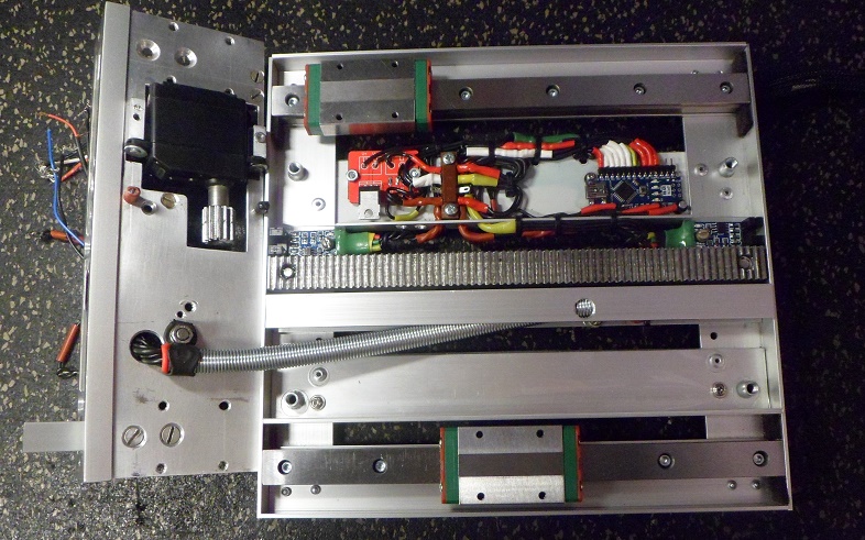

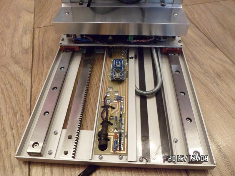

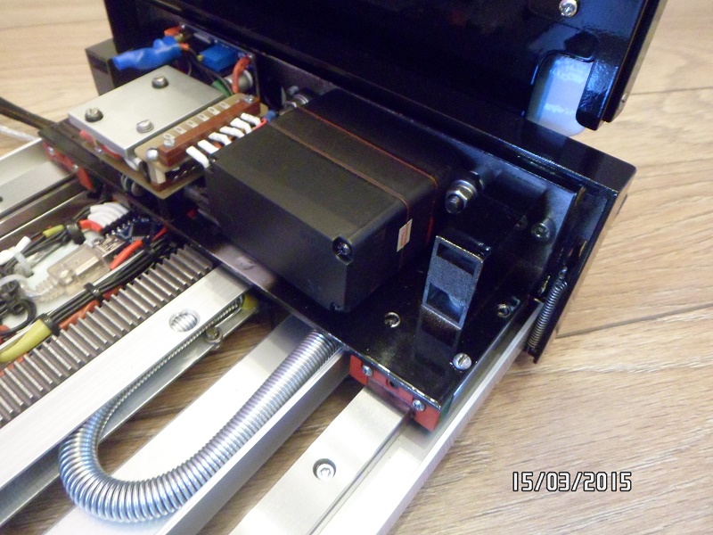

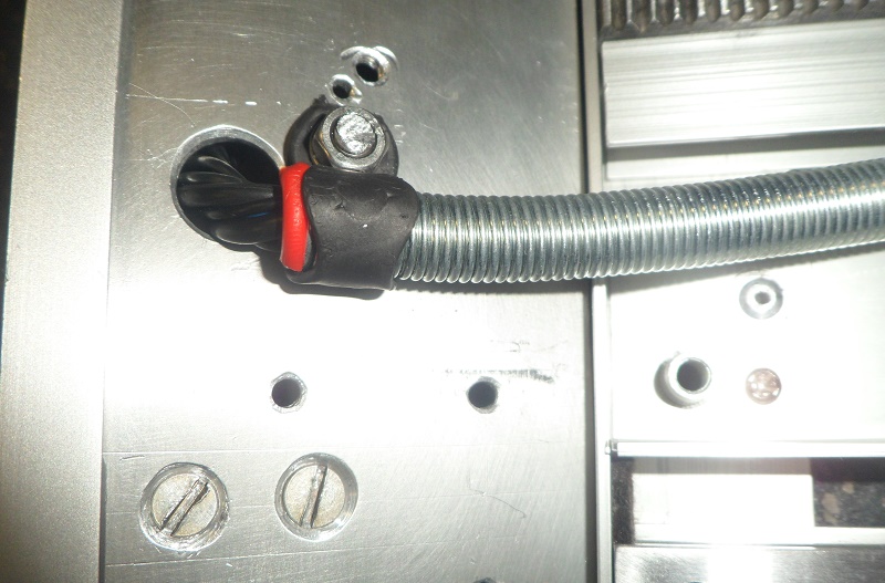

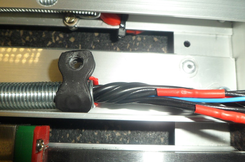

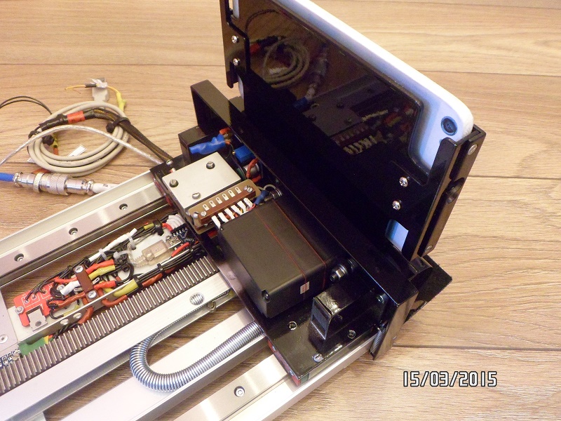

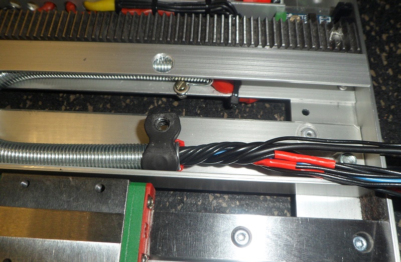

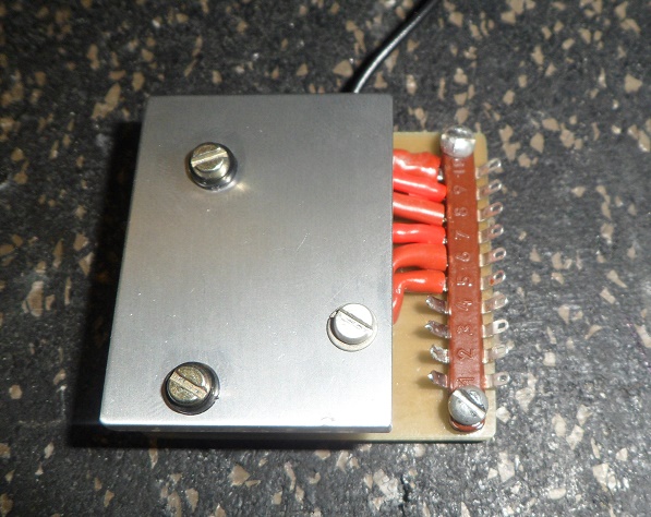

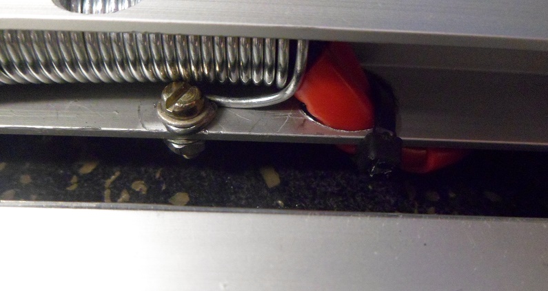

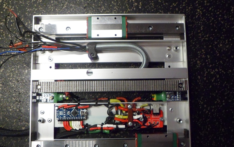

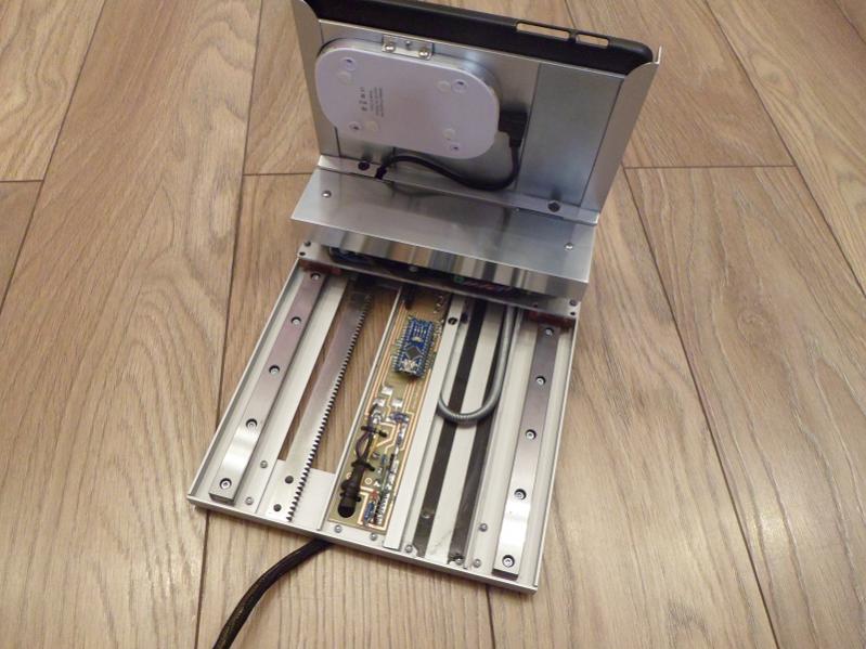

Делаем кабель-канал для прокладки проводов от электрооборудования, установленного на каретке (сервы, модуль MOSFET, DC-DC преобразователь, а также для вывода с планшета необходимых проводов). Для этой цели я использую гибкую пружину-трубогиб с наружным диаметром 12 мм. Больший диаметр менее гибок. Пружина имеет антикоррозийное покрытие.
Один конец пружины крепим на каркасе с линейными направляющими, второй на самой каретке.
Провода внутри пружины нужно скрутить в сторону изгиба кабель-канала, для того, чтобы создать дополнительную разгрузку жгута при изгибании пружины и максимально исключить продольное движение проводов внутри. Когда все соберу-будет выглядеть примерно так.

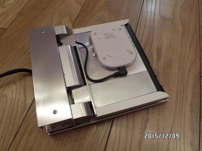

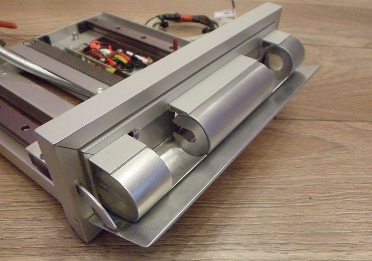

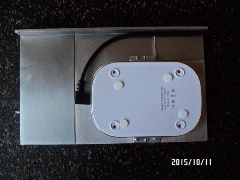

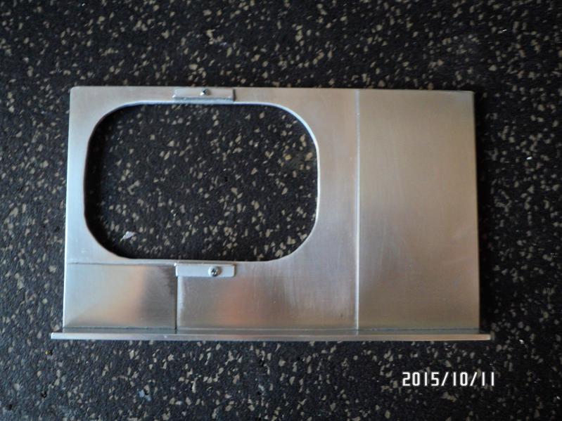

Старый 01.03.2015, 16:05   #15
Сообщений: 2,669
Сообщение от жека 3 Посмотреть сообщение
Как, окончательный результат не созрел?

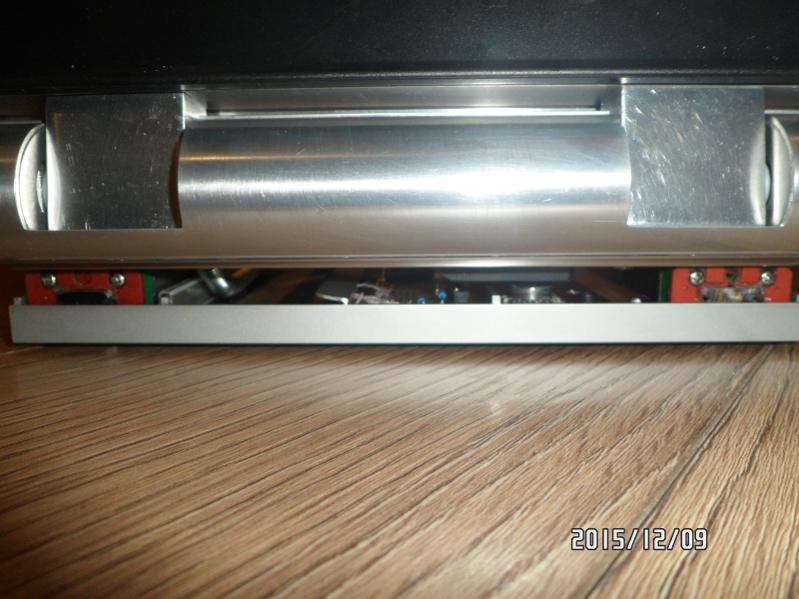

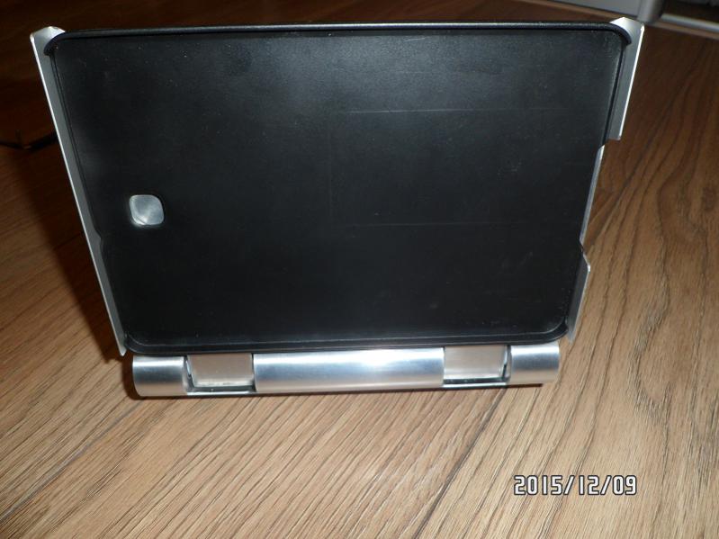

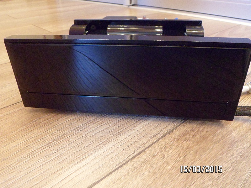

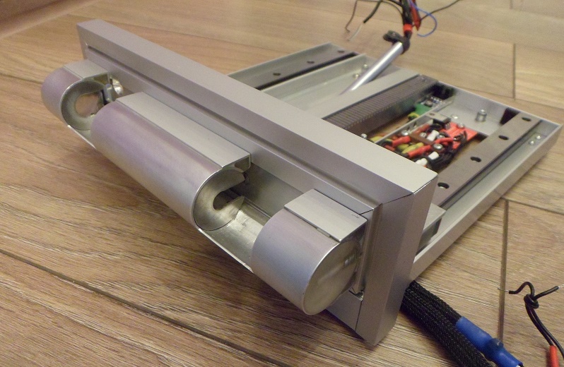

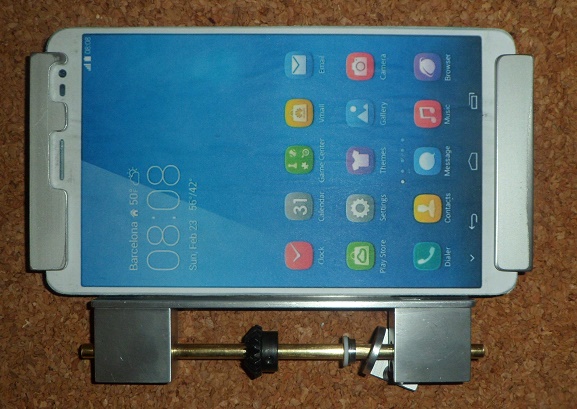

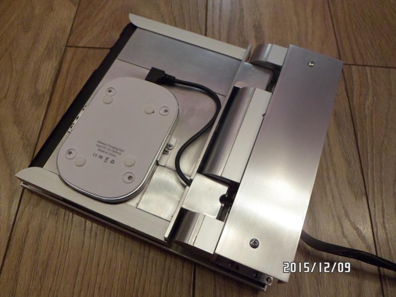

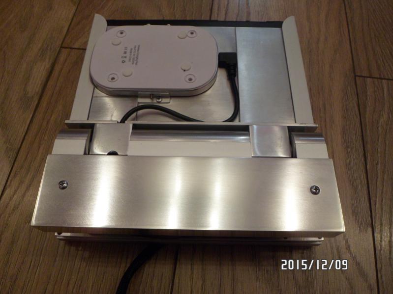

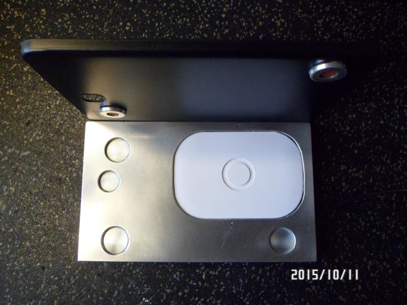

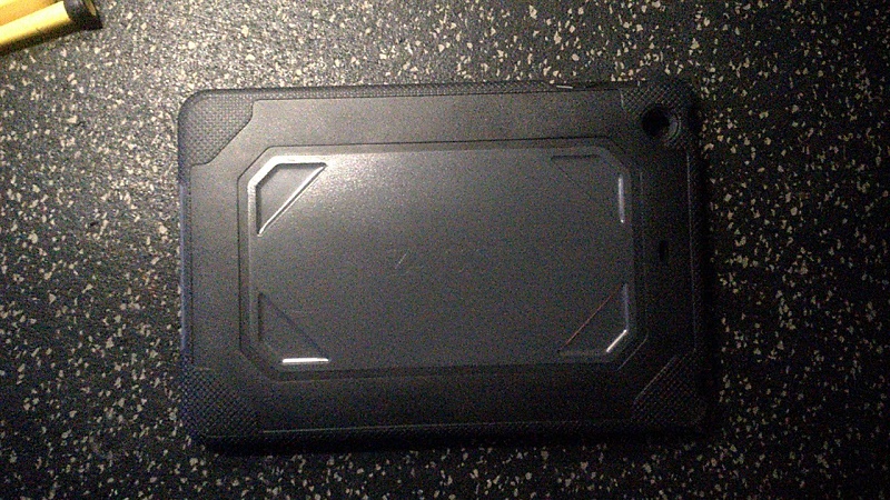

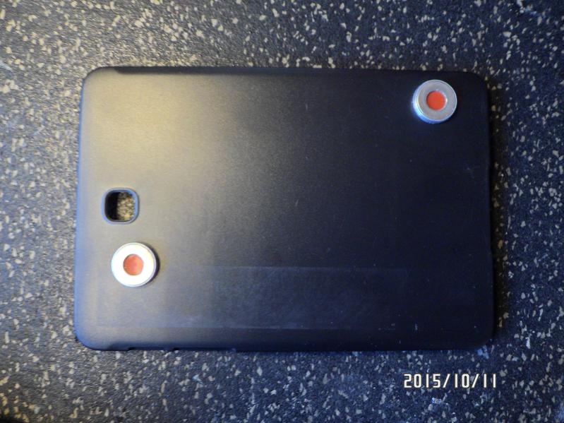

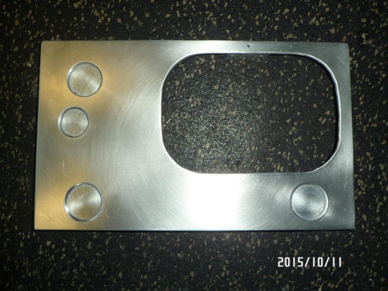

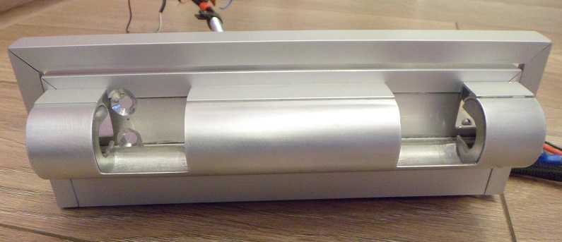

Все в процессе... Доделываю... Сделал крепеж для планшета, переднюю рамку с крышкой. Сейчас делаю привод управления этой самой крышкой. Хочу сделать чисто механический-без двигателей, на рычагах. Работа идет. Скоро отдам в покраску детали, а после и сборка готового изделия...

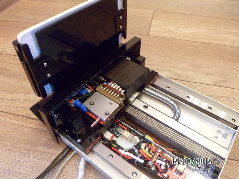

Старый 15.03.2015, 14:16   #16
Сообщений: 2,669

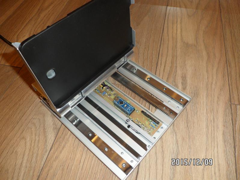

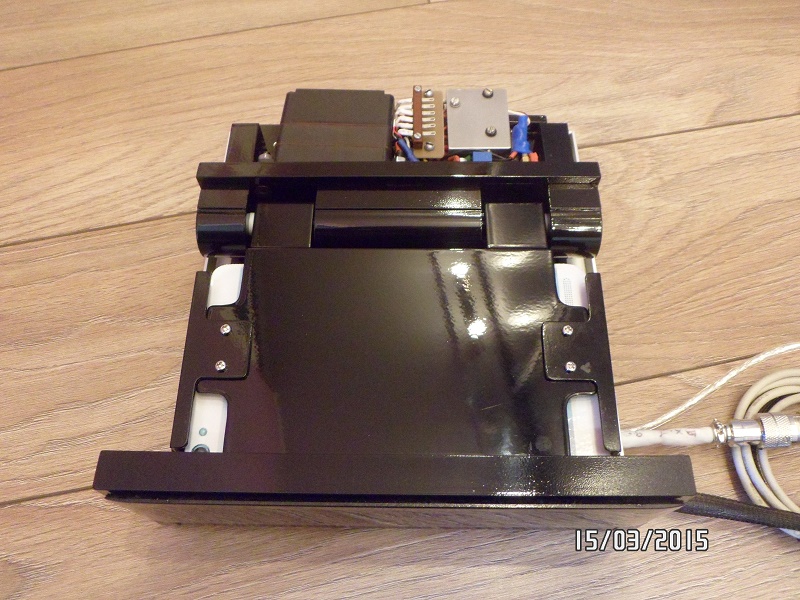

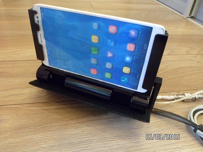

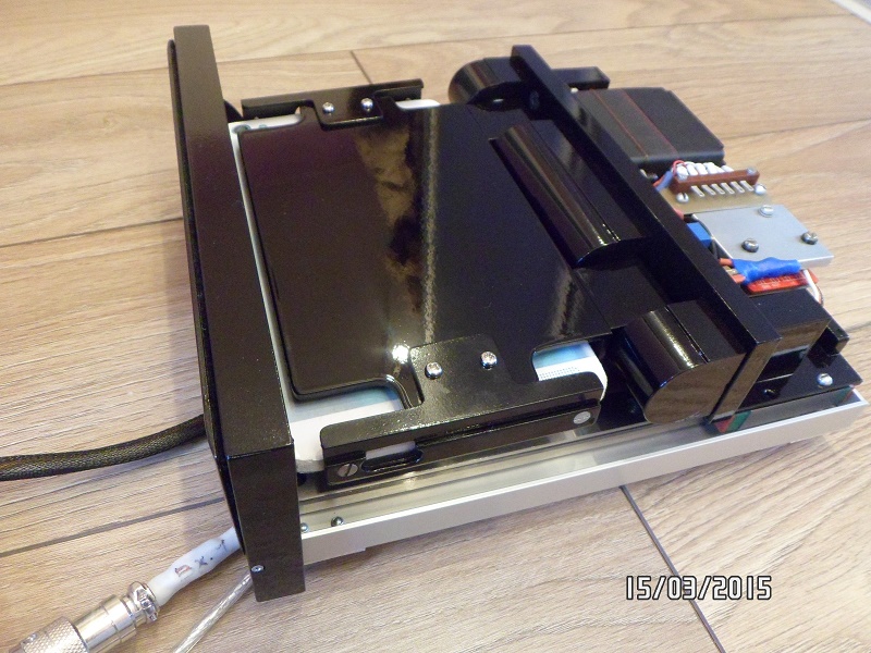

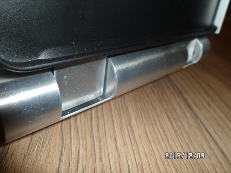

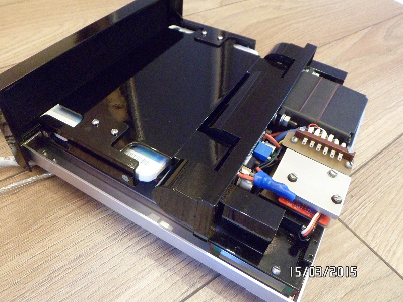

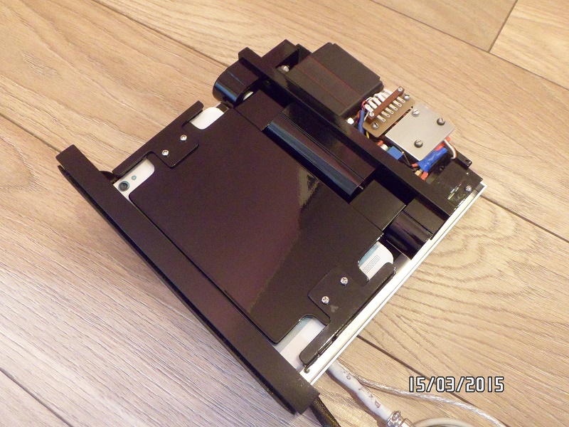

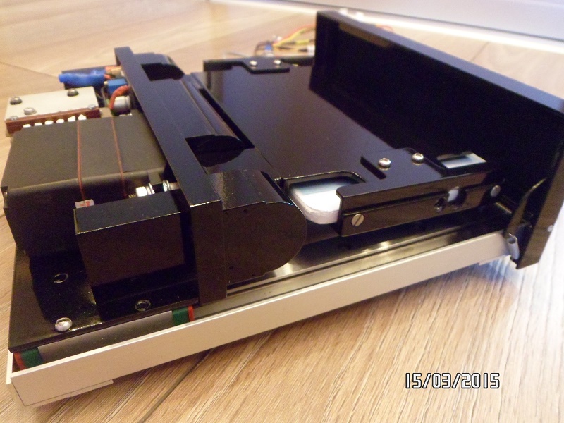

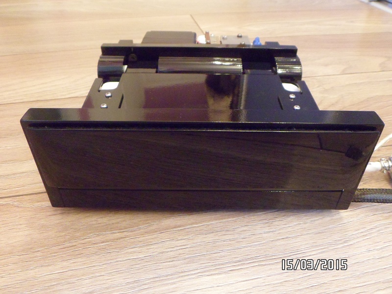

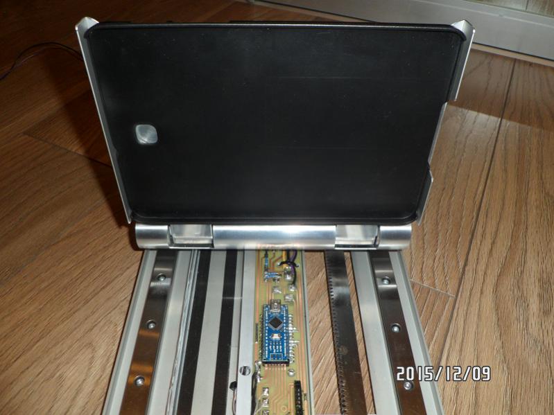

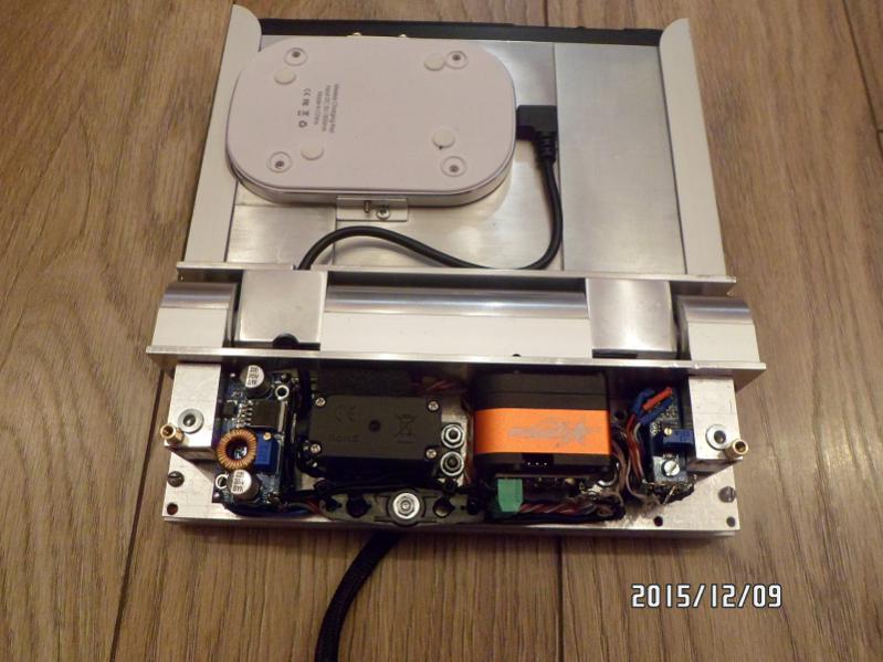

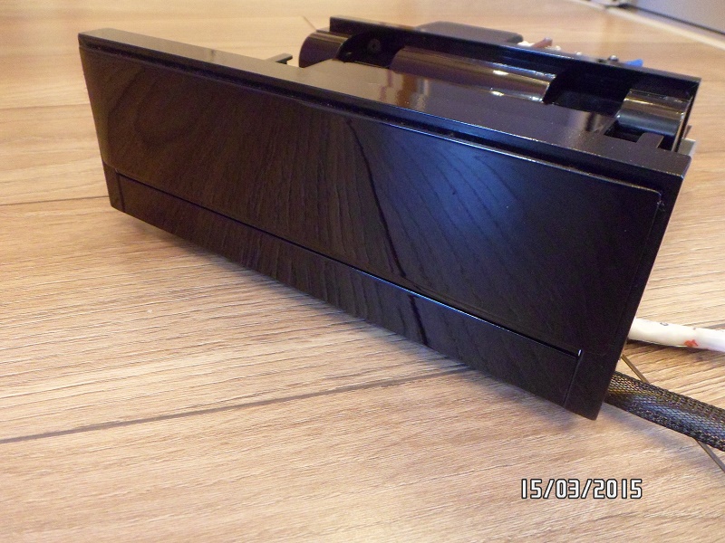

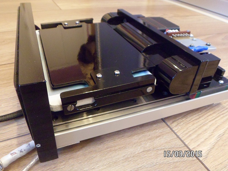

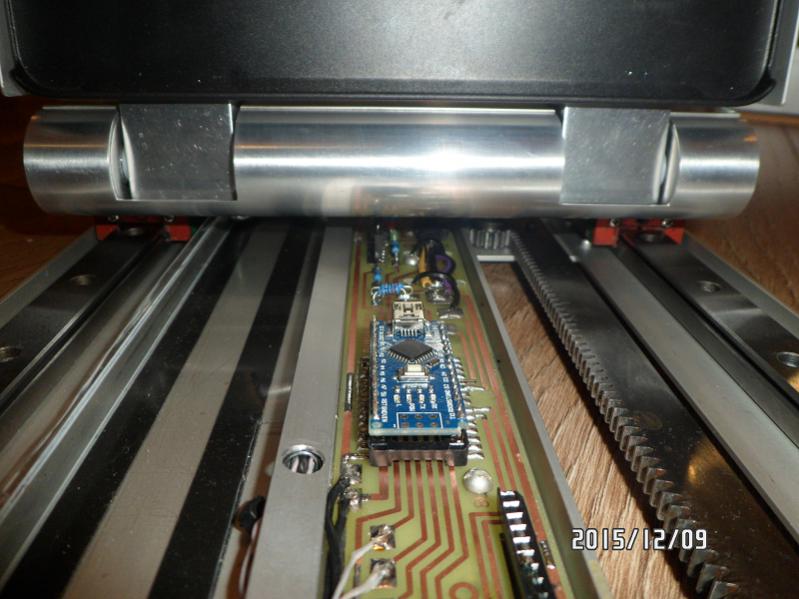

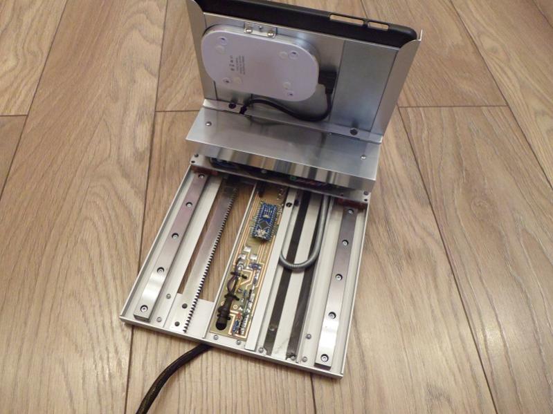

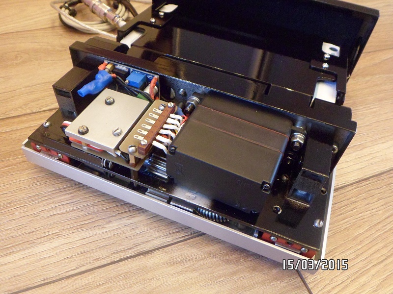

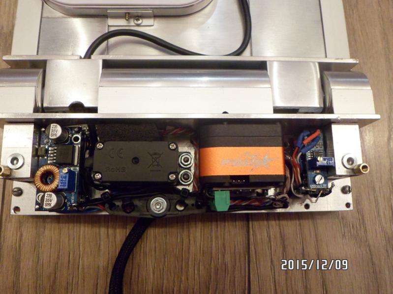

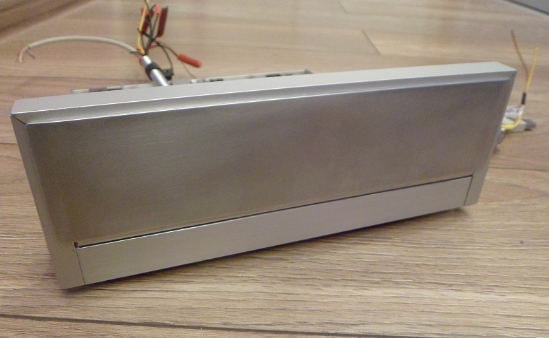

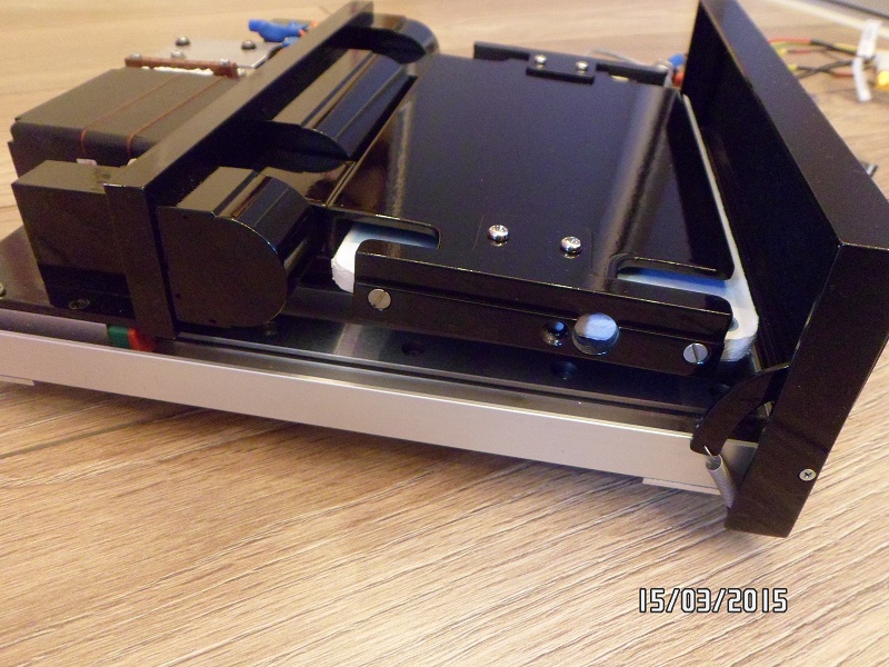

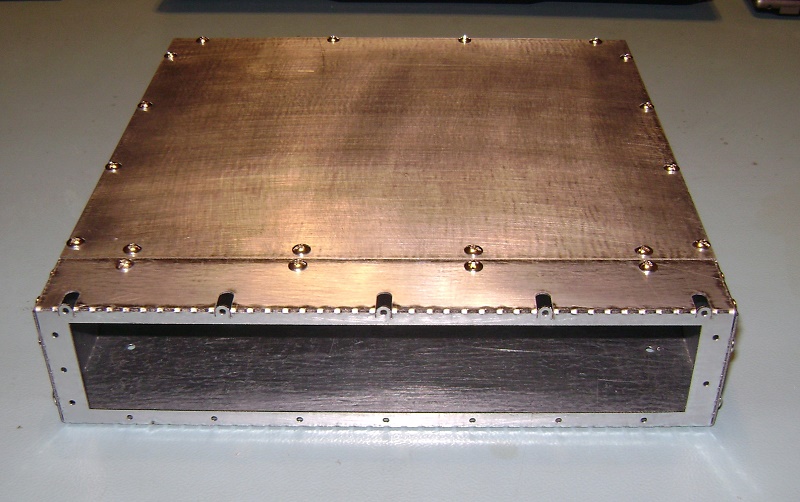

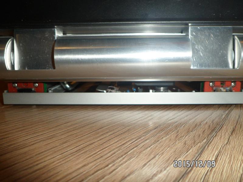

Готовый вариант системы.

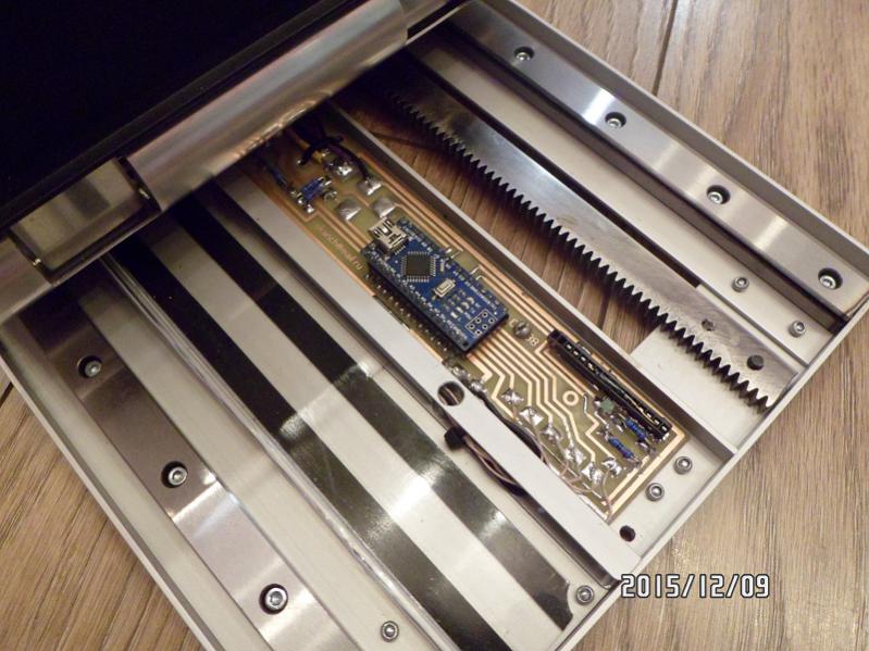

Старый 06.04.2015, 16:30   #18
Сообщений: 2,669
Сообщение от Maddeath Посмотреть сообщение
...новый проект делаем?
Благодарю за отзыв.
По новому проекту отправил тебе на почту вариант механизма.
Это "тот самый костыль, который заставляет шевелиться всю электро-механику".

// Подадим питание на оптический датчик
digitalWrite(Sensor_ACCHIGH);
// Задержка для сработки датчика, если стоим у края
delay(15);
// Проверим на наличие сигнала с оптического датчика
if (digitalRead(Sensor_Pin) == HIGH) {
// Снимем питание с оптического датчика
digitalWrite(Sensor_ACCLOW);
    return
true;
// Теперь начнем горизонтальное движение серво-приводом
Horizontal_Motor.write(HM_Direction);
// Запомним время начала движения
long StartTime millis();
// Начнем цикл ожидания сигнала от оптических датчиков или прервемся по таймауту
while (millis() <= StartTime MaxTimeOut) {
// Сигнал пришел - тормознем серво-привод
Horizontal_Motor.write(Servo_Stop_Command);
// Теперь сохраним состояние системы в "хорошем" состоянии
      // Сохраним положение монитора в EEPROM
EEPROM.write(HM_State_OffsetHM_State);
// Пересчитаем контрольную сумму в EEPROM
EEPROM.write(Check_Sum_Offset, (HM_State 256) + VM_State);
// Возвращаемся из функции с разрешением на дальнейшие действия
return true;
// Подождем 15 миллисекунд
delay(15);
// Тормознем серво-привод
  return
false;
void Start_Vertical_Motor(int VM_Direction)
int StartPos;
if (VM_Direction == Servo_Close_Command) {
VM_State SM_Closing_State;
EEPROM.write(VM_State_OffsetVM_State);
VM_State SM_Closed_State;
  } else {
VM_State SM_Opening_State;
VM_State SM_Opened_State;
// Подключим контакт управления серво-приводом вертикального перемещения
Vertical_Motor.attach(VM_Pin);
delay(25);
Serial.print("Start_Vertical_Motor(");
  if (
Serial.print("Servo_Close_Command)");
  } else {
Serial.print("Servo_Open_Command)");
Serial.println();
Serial.print("VM_Working_Angle_Position\t  = \t");
Serial.print(VM_Working_Angle_PositionDEC);
Serial.println();
// Проверим в каком направлении нам необходимо двигаться
// Проверка для избежания дерганья сервы
if (VM_Working_Angle_Position != ) {
// Включим диагностический светодиод
    //digitalWrite(Led_Pin, HIGH);
Serial.print("Close_Down!\t  = \t");
Serial.println();
      for (
StartPos VM_Working_Angle_PositionStartPos 0StartPos -= 3) {
Vertical_Motor.write(StartPos);
delay(15);
Serial.print("CurrentPos\t  = \t");
Serial.print(StartPosDEC);
Serial.println();
// Сохраним угол наклона монитора в EEPROM
EEPROM.write(VM_Temp_Angle_OffsetStartPos);
Vertical_Motor.write(0);
delay(15);
// Отключим питание модуля MOSFET управления питанием планшета
digitalWrite(Mosfet2LOW);
EEPROM.write(VM_Temp_Angle_Offset0);
  } else {
delay(15);
Serial.print("Open_Up\t  = \t");
Serial.println();
    if (
      for (
StartPos 1StartPos VM_Working_Angle_PositionStartPos += 3) {
delay(15);
Serial.println();
Vertical_Motor.write(VM_Working_Angle_Position);
delay(15);
EEPROM.write(VM_Temp_Angle_OffsetVM_Working_Angle_Position);
// Отключим контакт управления серво-приводом вертикального перемещения, чтобы не жужжала бестолку
Vertical_Motor.detach();
На мой взгляд-нормальная программа. Все работает, все шевелится...

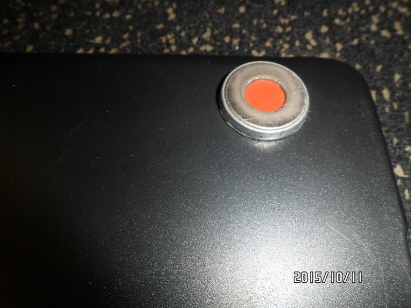

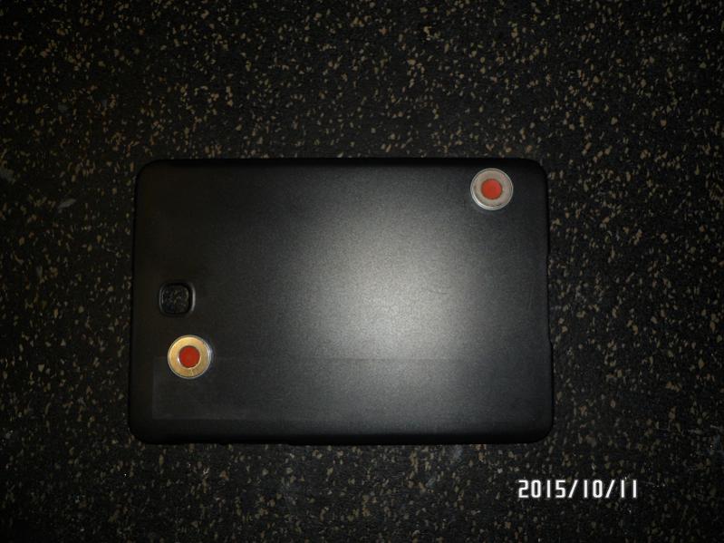

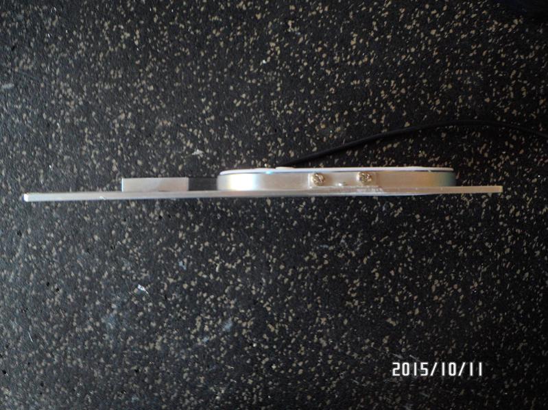

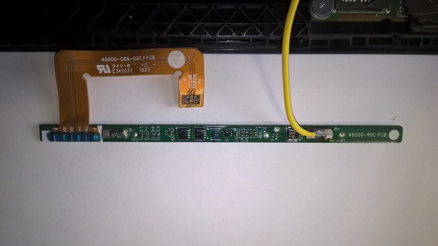

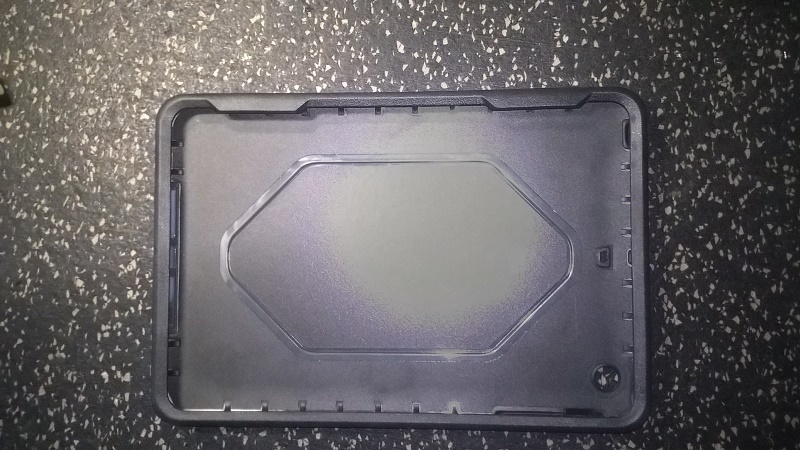

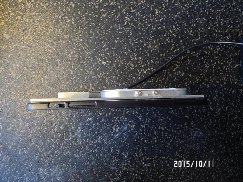

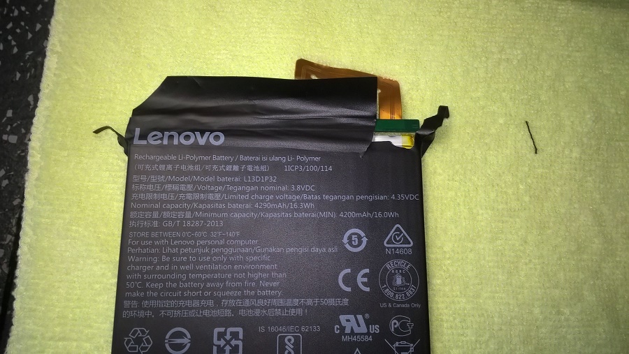

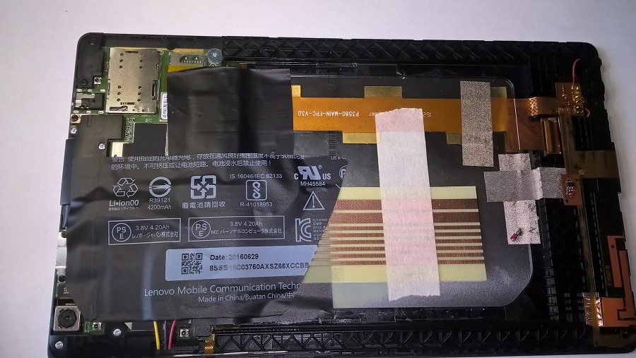

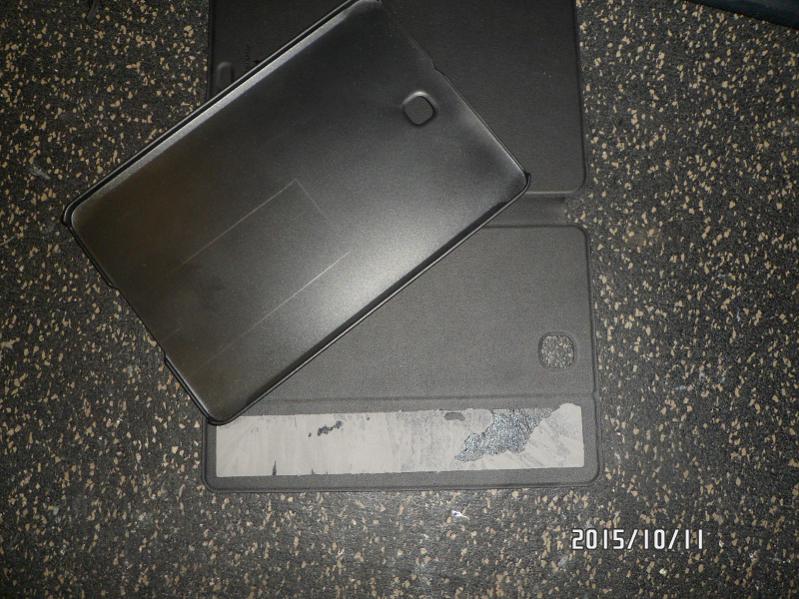

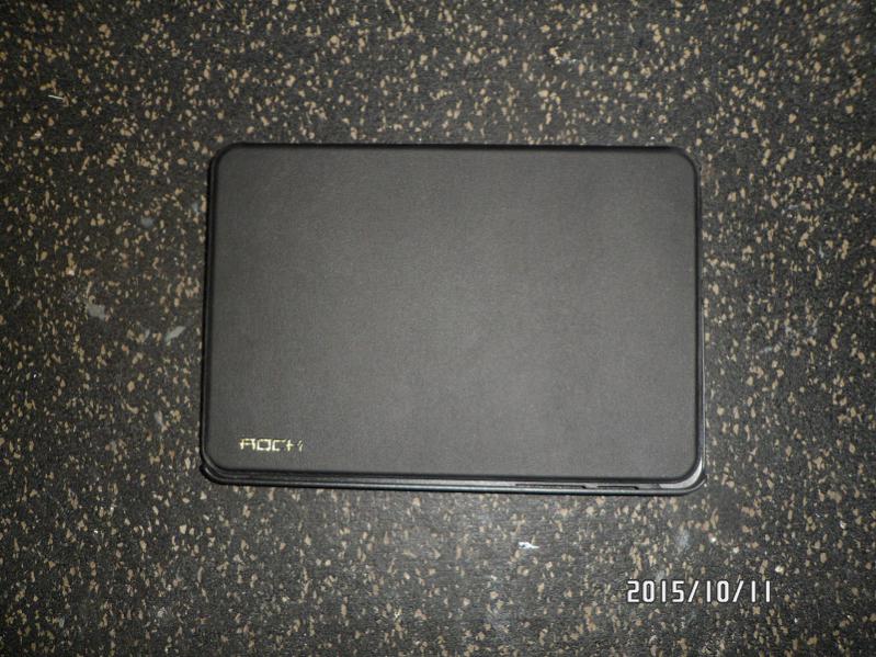

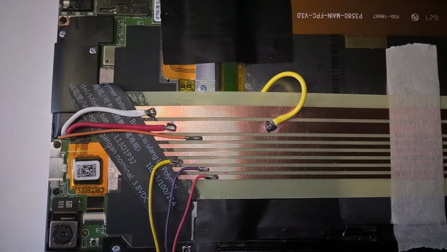

Вариант крепления планшета для системы перемещения. Возможно кому-нибудь будет интересно.
Требования к конструкции:съемный планшет (в данном случае Samsung Galaxy Tab S2),постоянная подзарядка планшета.
Реализовано с применением комплекта беспроводной подзарядки, чехла для планшета, магнитов от держателя в авто.
Конструкция "подиума" для планшета практически ничем не отличается от описанного выше. За исключением крепления самого планшета.
Вот фото такой конструкции.
В алюминиевой площадке просверлены отверстия под диаметр магнитов, которые приклеены на тыльной стороне пластикового "чехла" для планшета. Сзади к алюминиевой площадке приклеены полоски жести толщиной 0.8мм. К ним и "цепляются" магниты. Все держится хорошо и при надобности планшет вместе с "чехлом" можно легко снять.

Старый 09.12.2015, 22:45   #20
Сообщений: 2,669

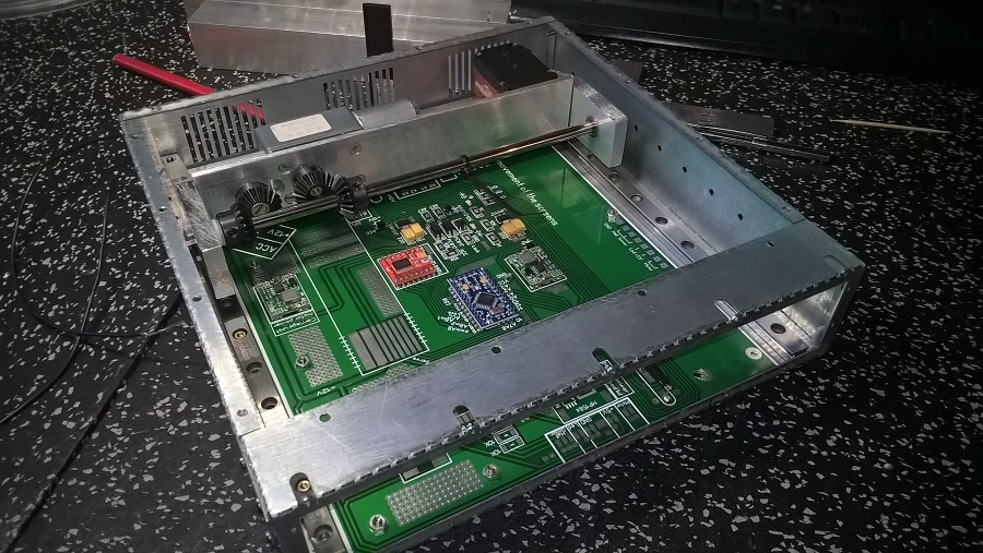

Еще одна подобная система.
ID:	41922   Нажмите на изображение для увеличения
