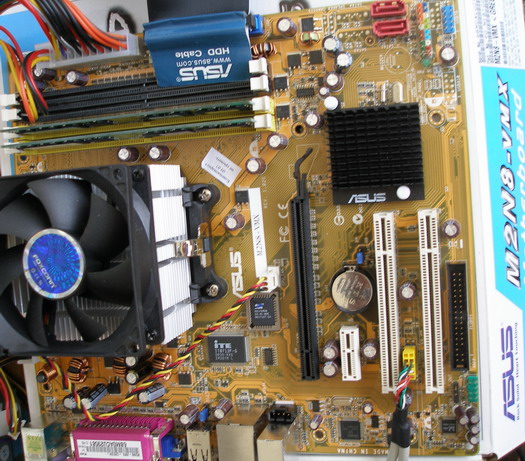

Приобретено:
мама M2N8-vmx socket AM2
проц. AMD Athlon +3000
озу 2х512 Трайден
винчестер 2,5" Самсунг 80 Гб
Wi-Fi
кардридер х52
Блютушка Акорп.
Теперь о "самоделках":
переходника 2,5" на 3,5" в наших комп.магазинах не было, и наврядли будут. Заказывать по инету? Долго и ненадежно.
Пришло решение сделать самому.
Вытравил платку из 2-х стороннего стеклотекстолита,
со старого винчестера выпаял разъем 3,5", впаял в платку.
Искал по магазинам мобил рэк или что-то похожее под 2,5" винчестеры, но не нашел. Нету их у нас. Пришлось выводы винчестера припаивать непосредственно на плату переходника.
После распайки всё залито цапонлаком для предотвращения окисления и защиты от попадания влаги.
Теперь в ожидании заказанного моника начал делать райзер ( так как писиайные платы будут находиться в стороне от разъемов).
БП по схеме SL (РЕСПЕКТИЩЕ! ). Только для умощнения и улучшения стабилизации ПО ДВУМ каналам(5 и 12 В), делаю его сдвоенным.
Пока колдую над выходными каскадами. Как будет готово-выложу все в соответствующей ветке и тут.
