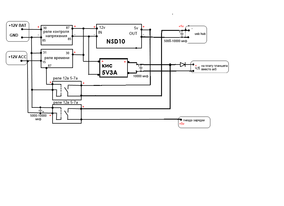

В общем был у меня спартанский блок питания на базе NSD10 и конденсатора 10000мкф. Решил переделать в лучших традициях, чтоб запускался и уходил в сон от АСС. Извлек батарейку из таблетки. Приехала NSD15 и закипела работа, Методом проб и ошибок была убита NSD15, но в запасе остались КИС 3А-ый и NSD-10. КИС будет питать планшет вместо батарейки и подавать 5в в гнездо зарядки. NSD-10 полностью в распоряжение хаба. Взял за основу схему БП Rage2 и немного подправил. Т.К. в наших краях вечные проблемы с ассортиментом и наличием, то вариант про поехал и купил нам только снится.

Приехала новая NSD12-12S5, поэтому кисс в топку. Сваял БП по известной схеме, На плату вместо АКБ подал 4.8В, на хаб и гнездо зарядки(от АСС) 5,2В. Обновил СМ 9 на СМ10.1 (4.2.2 JB). Теперь не видит флешку в хабе (но поверамп видит песни с флешки, но не играет, в \mnt про усб хост ни слова) и не работает УСБ-дак (усб аудио прописано в init.d), но выпаянный вай-фай исправно работает .
