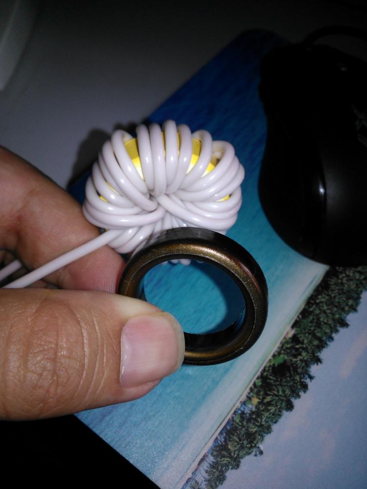

В развитие темы:
Намотал на кольце от БП, нормального кабеля обмоточного не купишь, обмотал проводом ПВ 2,5, получилось мало витков (ушло 2 м).
В поисках лучшего у казанских барыг купил МП-140 - оказалось, у него тот же внешний диаметр.
Отсюда вопрос: если оба кольца сложить вместе (сняв имеющуюсю обмотку с феррита из БП) и обмотать как единое целое- пойдет на пользу фильтру, или лучше смотать новое только на МП-140?

ну они же разные какая то ерунда получится (скорее всего) возьми на этом намотай то же самое до упора одно включи в плюс а другое в минус, в свете того что это будет в машине это еще будет так сказать в плюсе (проволоку можно использовать и для намотки транса типа ПЭЛ (1,5-2)мм , можно из более тонких сделать жгут (только складывать надо сечение а не диаметр). Да и желательно как то намотать так что бы было вплотную к кольцу поэкспериментируй с проводами одножильный или многожильный и какой будет мотаться плотнее тот и оставь.
намотай попробуй а результат то ты сам услышишь если он (результат) есть оставь так если нет тогда экспериментируй.
Вот посмотри недавно на форуме кинули ссылку http://www.drive2.ru/cars/chevrolet/...0376152708012/ только вот идея засунуть электролит внутрь кольца мне кажется неудачной - не надо ему туда.
С диаметром проволоки наверно я погорячился указанный мной (1.5-2) мм наверно надо увеличить и начать с 2мм но тут все зависит от потребляемой мощности ну или силы тока кому что понятней.
Ты когда мотаешь то надо не мотать как бы а каждый виток проволоки должен огибать кольцо т.е. ты проволоке придавай форму кольца и огибай ею кольцо тогда будет плотно

Спасибо. Думаю купить эмалевый провод (у нас макс.1,5мм) и двойной линией пустить в обмотку. (суммарное сечение 3мм) - потому что ПВ в пластике - толстый и мало витков. (ток макс 4-5а)

Сообщение от avic Посмотреть сообщение
Диаметр это не сечение! сечение это площадь круга!
Я думаю что то количество витков которое ты намотал хватит если еще и в минус намотаешь на другом кольце - хватит.

Да, имею ввиду сечение в 1,5кв.мм.

провод:
1) Д=1,3мм имеет сечение 1,33 кв.мм допустимый ток в проводе 13,3 А
2) Д=1,4мм --- - - ------- 1,54 кв.мм -------------------------- 15,4 А
3) Д=1,5мм ---------------1.77 кв.мм -------------------------- 17,7 А
допустимый ток это максимальный при котором провод будет нагреваться, я бы его на 2 поделил
