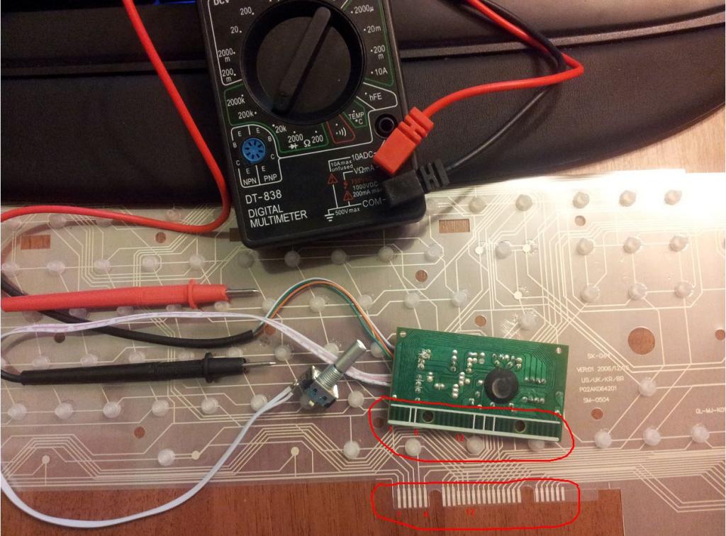

вместо родного убогого энкодера клавы припаял нормальный - работает! Звук регулирует! Доволен как слон!
путем замыкания контактов на контроллере клавиатуры можно нажать любую кнопку, пока прозвонил три кнопки и несколько нашел методом научного тыка Все отсчеты номеров контактов вел по пленке, лежащей на столе как клавиатура, слева направо.
трек назад: 1 и 12
трек вперед: 3 и 12
play/pause: 4 и 13
volume+: 4 и 12 - случайно нашел кто найдет volume- ?
домой: 1 и 10
эмуляция кнопки pwr: 1 и 27 - при удержании диалог выключения
конечный вариант энкодера + нумерация контактов на контроллере по которому я вел отсчет

Сообщение от Kacap Посмотреть сообщение
вместо родного убогого энкодера клавы припаял нормальный - работает! Доволен как слон!
трек назад: 1 и 12
трек вперед: 3 и 12
play/pause: 4 и 13
домой: 1 и 10
Вложение 30476
о! Спасибо.
Если решусь на клаву в машине, то теперь знаю какую покупать =)
трек назад: 1 и 12
трек вперед: 3 и 12
play/pause: 4 и 13
домой: 1 и 10
Вложение 30476
интересная тема. у себя хочу такое замутить, так как используемые сейчас рулевые кнопки довольно дубовые и ими неудобно рулить громкостью. В то же время простаивает штатная магнитола, которая просто прикрывает дырку в консоли в настоящее время. Единственная небольшая проблема - у меня громкость регулируется в железе через прогу и ардуину, а по умолчанию это регулировка громкости в самом андроиде. надо будет посмотреть, можно ли перехватить управление системной громкостью.
