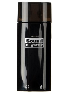

По поводу звука. Пока ничего выдающегося
http://nizhniy-novgorod.dns-shop.ru/...sb-retail.html
"Внешняя звуковая карта Creative "SoundBlaster Play!" USB Retail"
Вложение 29913
Для моих ушей достаточно.
Организовано так: с выхода звуковухи - шнурком на AUX-вход магнитолы "Pioneer-88". Регулировка уровня звука осуществляется энкодером магнитолы.
Так было и в прошлом проекте. Мне это очень удобно, т.к. громкость могу регулировать с нарульного пульта.
Простите за нубский вопрос: а как определилась на планшете эта звучка и какие дрова понадобились? Интересуюсь, т.к. у самого валяется без дела USB звучка X-FI 5.1.
Подумываю о переходе на Андроид и покупке подобного планшета.
bumble-bee вне форума   Ответить с цитированием

Сообщение от bumble-bee Посмотреть сообщение
Никаких дополнительных дров не понадобилось. Прошивка сейчас стоит СМ10.1-20130204-USBROM-grouper. Как определилась звуковуха сейчас не скажу. Планшет не под руками. Просто после перепрошивки звук пошел через USB-audio. Карточка торчит, естественно, в хабе.
