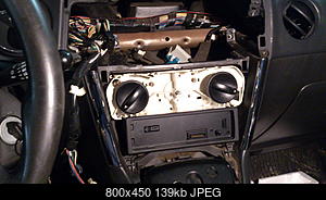

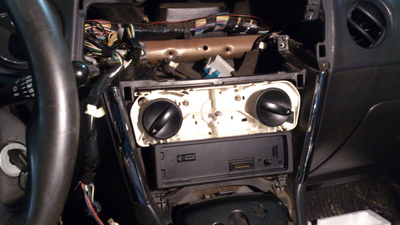

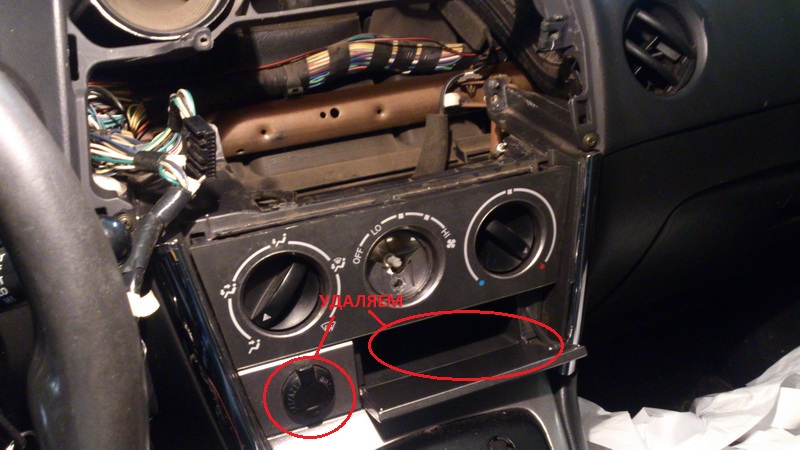

Начал потихоньку пилить машину.
Название: DSC_0029_новый размер-1.jpg
Название: DSC_0030_новый размер-1.jpg

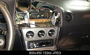

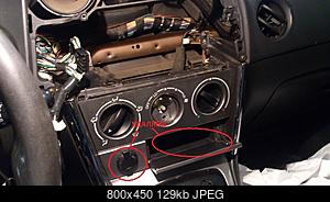

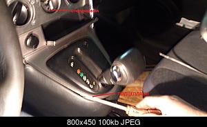

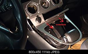

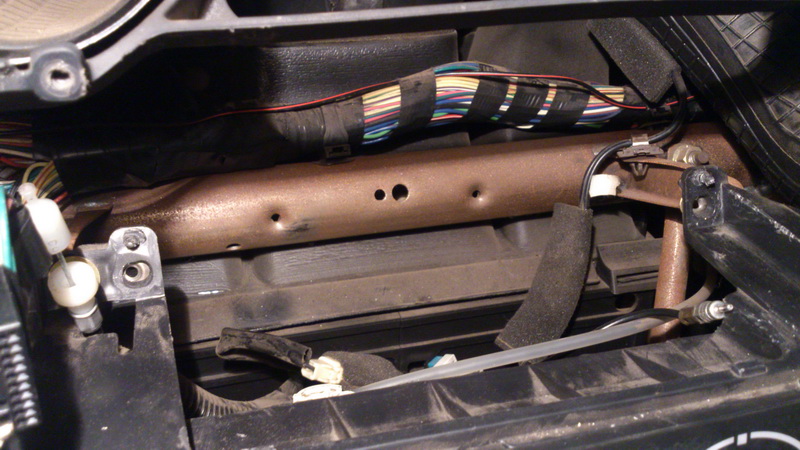

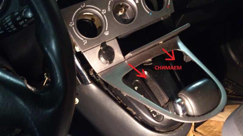

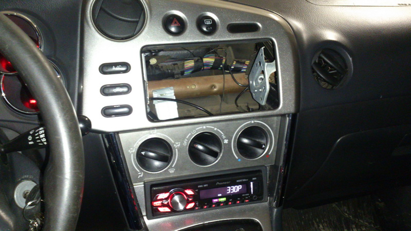

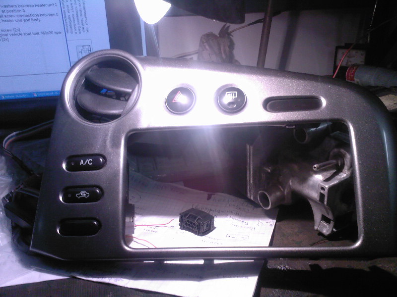

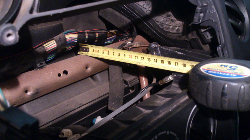

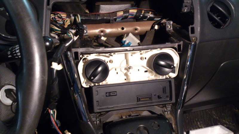

Для начала кастрировал гнездо прикуривателя и ящичек. Прикуривателей 2, а этот можно в другое место поставить. Ящик хорош для кредиток. Но есть еще слева - хватит. Поставлю сюда магнитолу - она и усилок и приемник и регулятор громкости.
Название: DSC_0028_новый размер.jpg

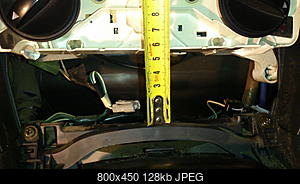

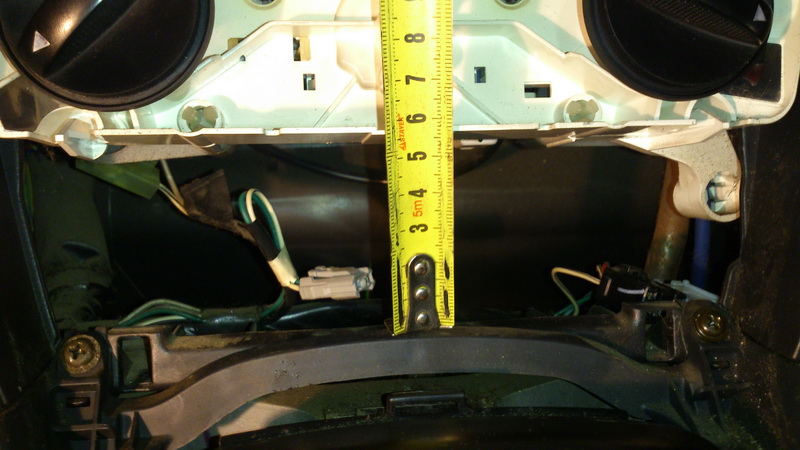

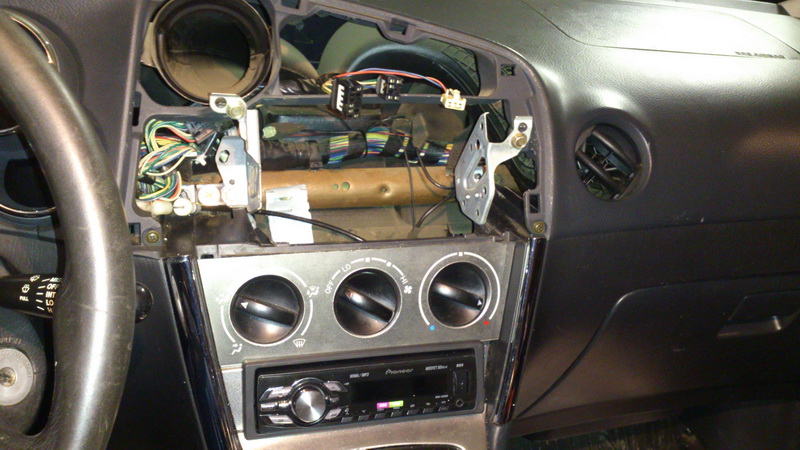

Высоты под магнитолу как раз хватает.

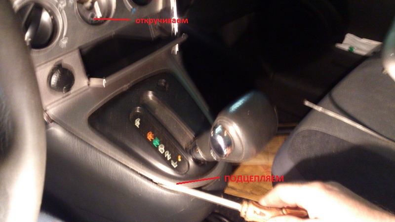

Название: DSC_0031_новый размер.jpg

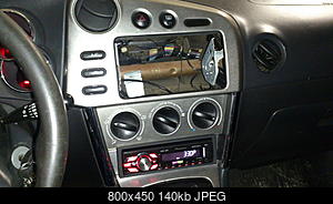

Получается что то типа-

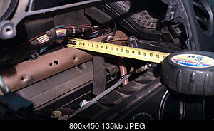

Места для компа остается дофига. Очень просторно!

Пытаюсь в голове пока спланировать корпус, чтоб сюда все удобно разместить.

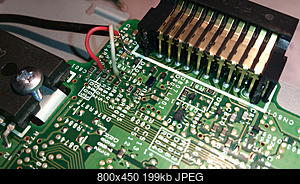

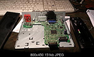

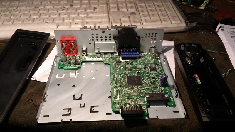

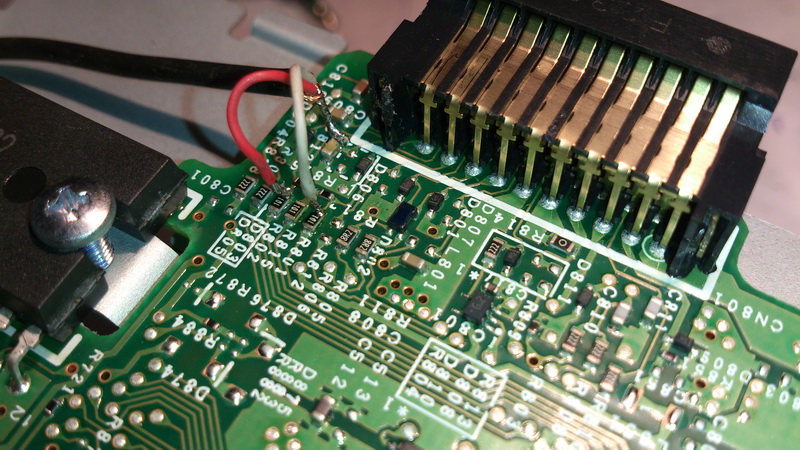

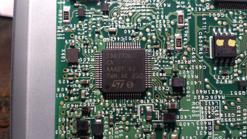

Параллельно допиливаем магнитолу. Т.к. AUX у неё спереди на панельке - сделаем небольшую доработку. Подключаем вход к плате, и выводим назад. Надеюсь по проводу напрямую без развязки шумов и наводок не будет. Попробую сначала, если что добавлю развязку. К моему удивлению в магнитоле почти пусто - сюда еще и плата PC влезет наверно!!!
Название: DSC_0037_новый размер.jpg

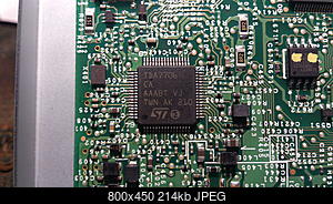

Сам приемник. Цифровой HD (Hybrid Decoding) . Проверим в бою. Обещают хороший диапазон и минимум шумов.
Название: DSC_0039_новый размер.jpg
Подпаиваем вход

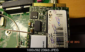

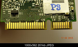

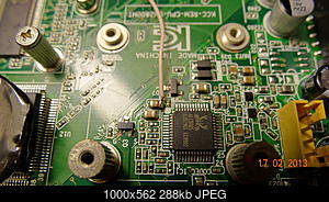

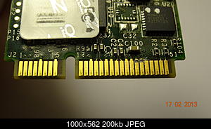

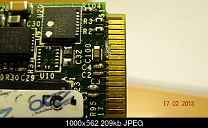

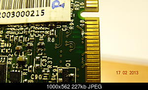

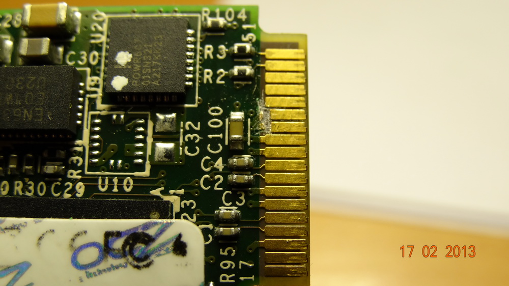

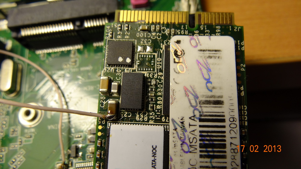

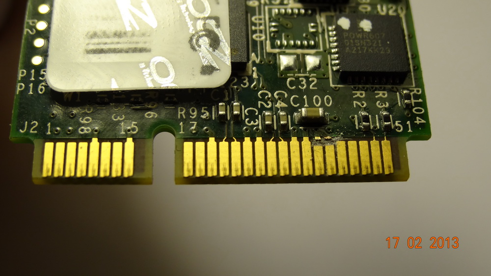

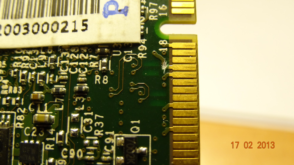

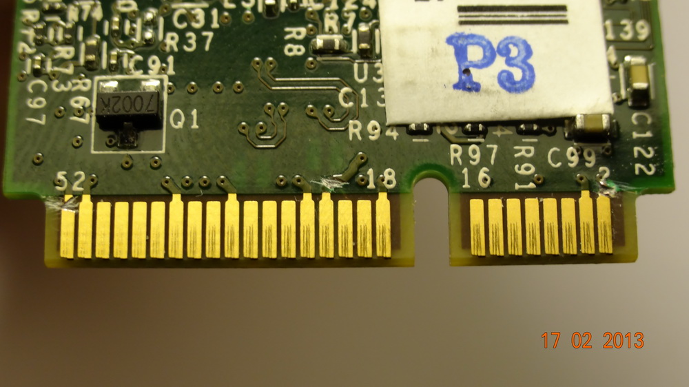

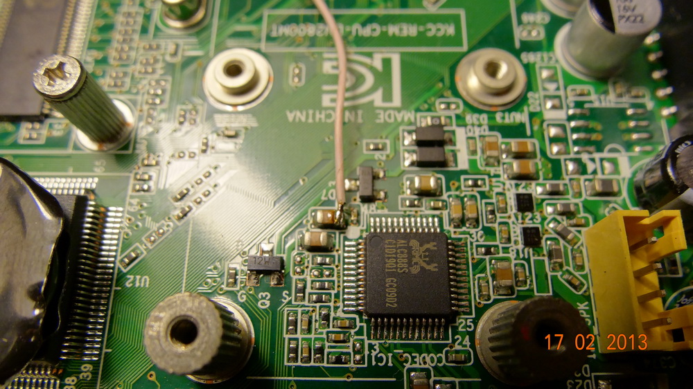

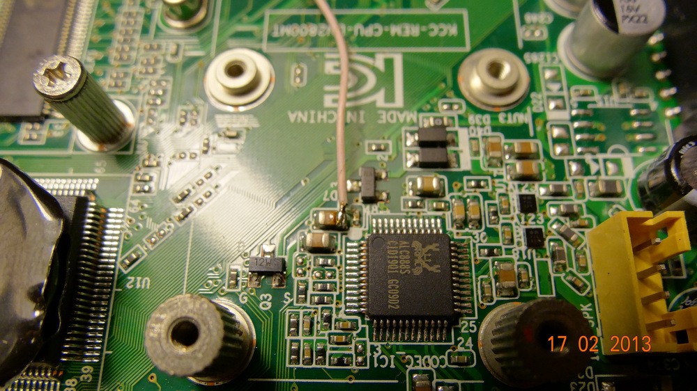

Еще одна доработка внутри компа. Купил я SSD mSATA 30g под систему,фирмы OCZ . Так вот по непонятным причинам он сильно греется в дежурном режиме, т.к. 3.3V подаются всегда почему то. Ток потребления платы в этот момент почти 150mA (в дежурке)! На долго машину так не оставишь. Нашел на мамке отключаемые 3.3v, отрезал на SSD контакты 2,24,52,39,41 . Пришлось правда проводок припаять, зато в дежурке 20mA всего, и SSD не греется!
Название: DSC00158_новый размер.JPG

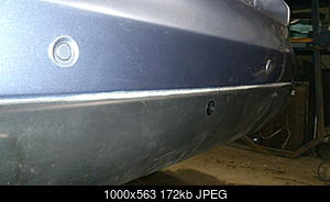

Город: Нижний Новгород
Сообщений: 495

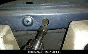

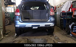

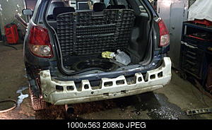

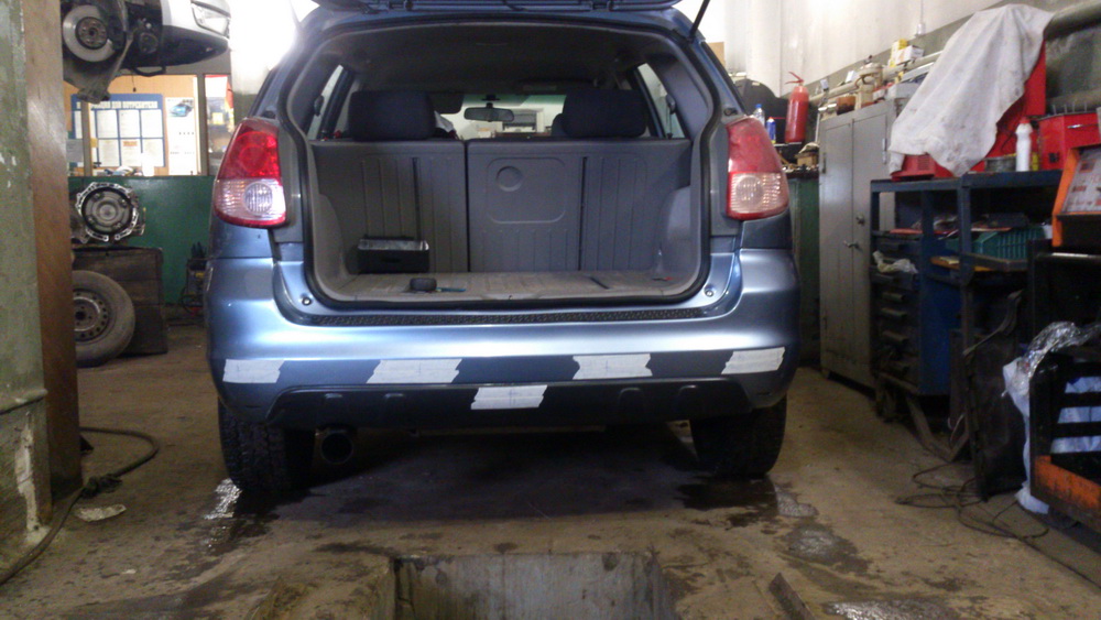

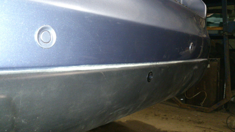

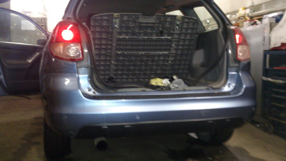

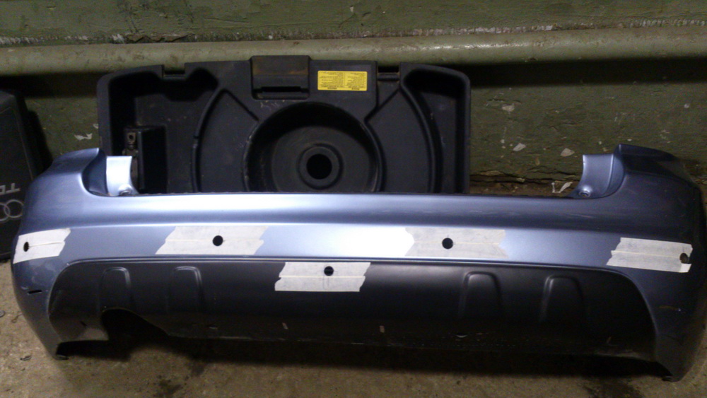

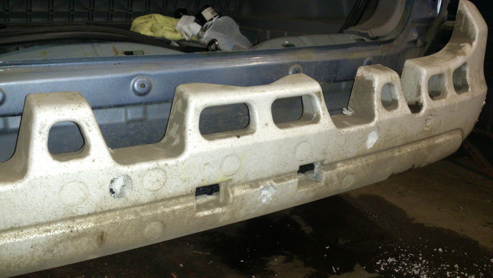

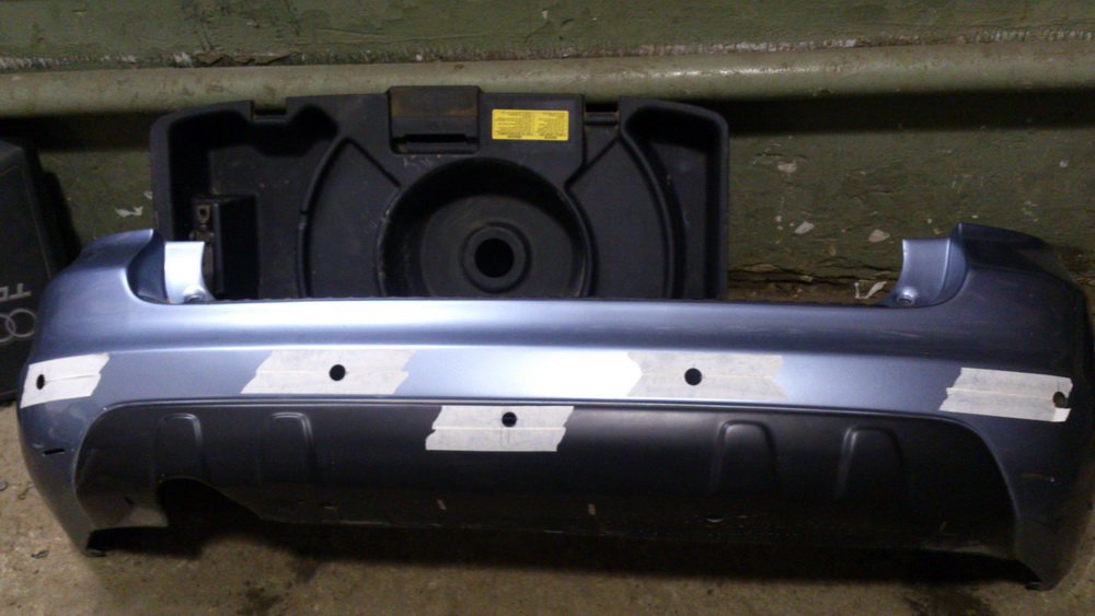

Пока комп дорабатывается, ставим парктроник и камеру заднего вида. Камеру ставлю не "в землю", а почти вдоль горизонта, и пониже. Это эксперимент. Хочу лучше видеть бордюры и трубы. Плюс возможно будет видеозапись.
Размечаем. Сверлим.
Название: DSC_0089_новый размер.jpg
Снимаем
Название: DSC_0091_новый размер.jpg

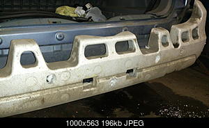

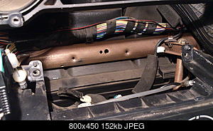

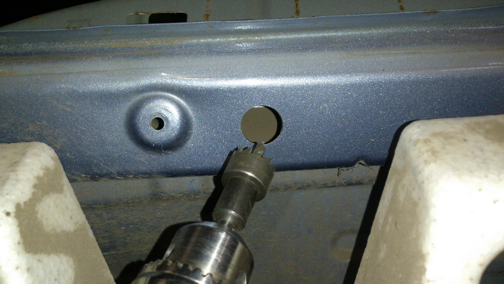

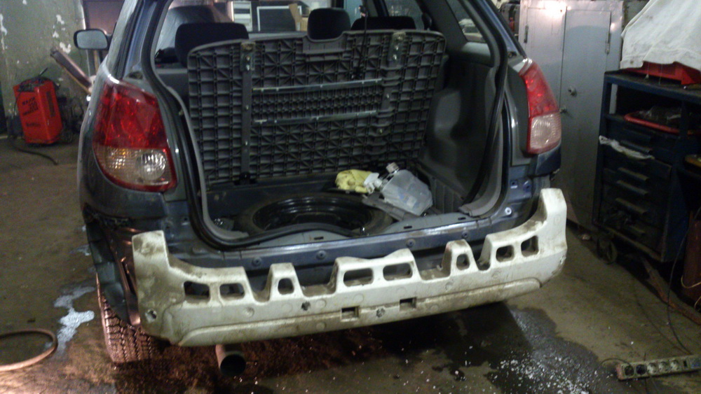

Сверлим пенопласт. Закрепляем провода.
Название: DSC_0092_новый размер.jpg
Сверлим кузов. Обрабатываем края краской. Ставим изолятор.
Название: DSC_0094_новый размер.jpg
Название: DSC_0095_новый размер.jpg

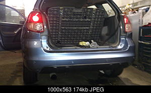

Ставим все обратно. Как то так.
Название: DSC_0096_новый размер.jpg
Название: DSC_0097_новый размер.jpg

Камера засираться будет, мама не горюй.... Шторка нужна, или если регистрация планируется - чистелка какая.
Старый 25.02.2013, 18:46   #16
Митрич18
Регистрация: 24.01.2013
Машина: лексус
Сообщений: 417
Митрич18 is a glorious beacon of lightМитрич18 is a glorious beacon of lightМитрич18 is a glorious beacon of lightМитрич18 is a glorious beacon of lightМитрич18 is a glorious beacon of lightМитрич18 is a glorious beacon of light
Согласен на все сто! Имею камеру в штате на машине,она хоть и расположена над номером,но грязи хапает,что каждый день требует протирки,а внизу бампера её придется чистить даже после поездки в ларек.
Митрич18 вне форума   Ответить с цитированием
Старый 25.02.2013, 18:56   #17
Hamster
Больной. Диагноз "Car PC"
Аватар для Hamster
Регистрация: 01.09.2005
Сообщений: 4,379
Я все порывался себе шторку сделать (штатная камера над номерным знаком). Но так и не реализовал. Вариантов несколько:
- форсунка, т.е. мы просто моем камеру. Но, во-первых, мыть придется под неким давлением, а это даже для супергерметичной камеры, учитывая частоту применения не есть хорошо. Во-вторых - не высохшие капли воды на камере сильно портят картинку.
- шторка. Вариантов реализации много - от шторки аля "шторка на фотоаппарате" до простой гибкой шторки, приводимой в действие электромагнитом. Я как раз на электромагните остановился. Просто, минимум движущихся частей, легко реализовать, места конструкция занимает минимум.
- механизм "выезжания" камеры. Слишком сложно, зима и осадки могут поломать механизм. Вообщем, только для джеймса бонда годится.
Старый 25.02.2013, 22:53   #18
Albert.comp
Аватар для Albert.comp
Регистрация: 27.12.2006
Сообщений: 495
От камеры многого не жду. Будет чистая хорошо. Нет переживем. Езжу неделю. Пока чисто. Да и пальцем терануть иногда не в лом. Я вообще заметил, что грязь у меня копится больше на стекле почему то. Так что посмотрим что получиться. Это просто эксперимент.
Проект Matrix
Старый 26.02.2013, 01:28   #19
Hamster
Аватар для Hamster
Сообщений: 4,379
Э, это ты сейчас так говоришь, поначалу
Если человек ставит камеру и парктроники, это говорит о том, что ему не только комформа хочется, но и лишний раз из-за руля вылезти при парковке, та чего то там "тирануть" точно влом
Иначе затея бессмысленная.
Впрочем - на то он и эксперимент. Чтобы на его результатах сделать те или иные выводы.
