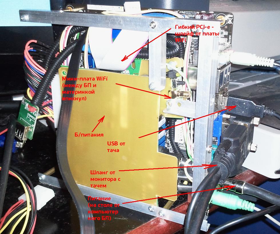

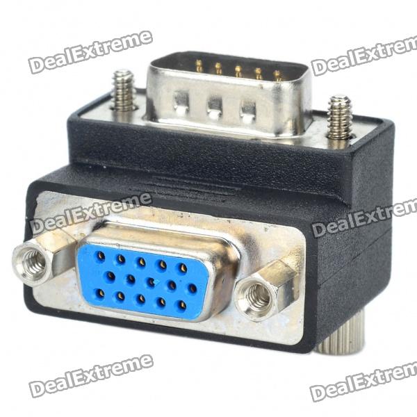

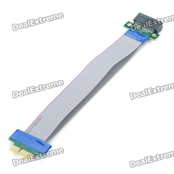

собираю второй вариант системника - безкорпусной - все держится на высоких резьбовых втулках в отверстия материнки. К ним добавлены 3 уголка из алюминия, на которых над платой висит БП М4, а между ними - будет плата вай-фай. Для нее пришлось заказать гибкий переходник на шину PCI-E. Также заказал Г-образный переходник для вга-разъема.
Бутерброд получился тонкий, но к нему еще стоит добавить НЖМД

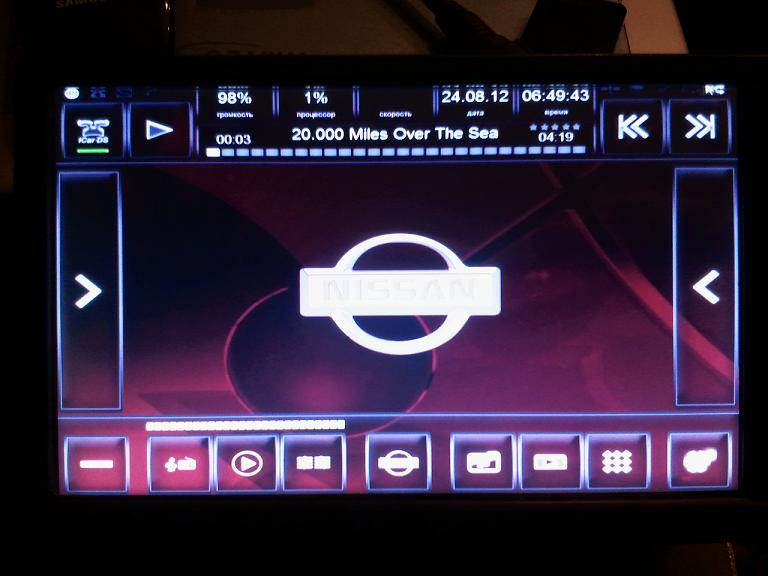

Вчера куплен монитор 7" с тачем и автопереключением на КЗВ. Протестировал - вроде неплохой. Одно раздражает - при включении и выключении, когда отсутствует сигнал, то экран на какое-то время становится с синим фоном. Вроде народ меняет прошивку и избавляется от этого, но дело это геморрное - связанное с выпаиванием планарного чипа, отправкой его черт-те-куда, и обратным впаиванием. На фотке этот экран с запущенной оболочкой iCarDS версии 1.7. На другой фотке сам системник - размер 172Х172Х60. Пока он в таком каркасном варианте - до окончательно выбора места установки.

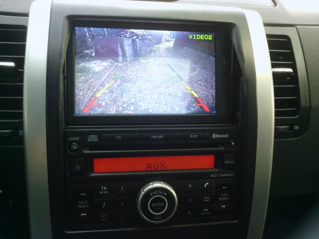

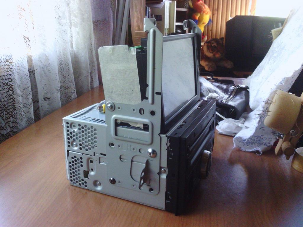

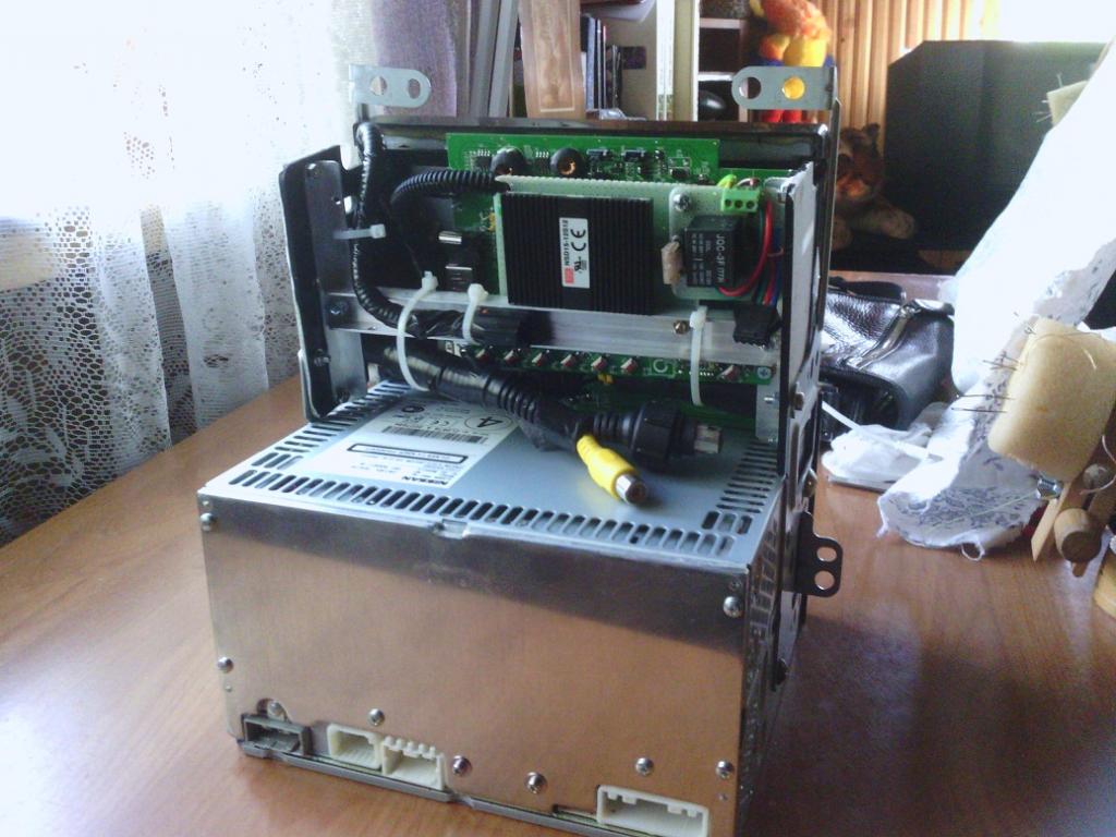

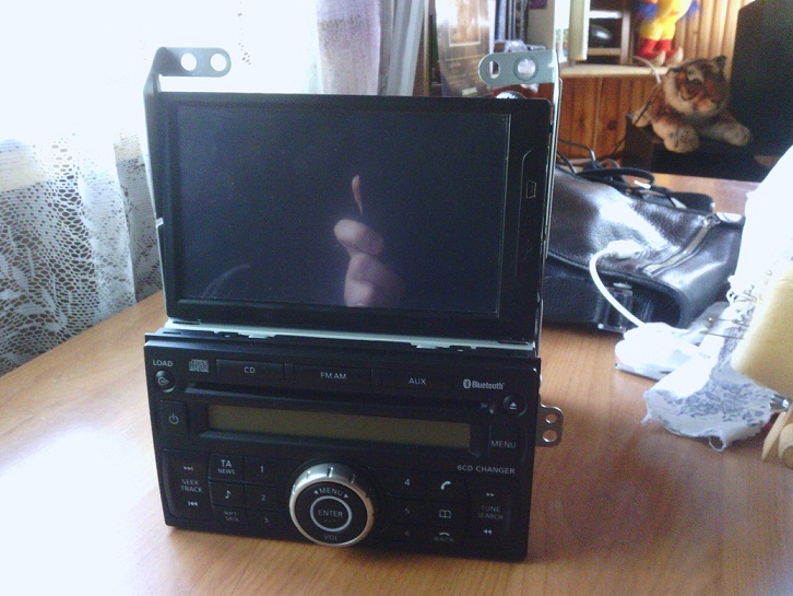

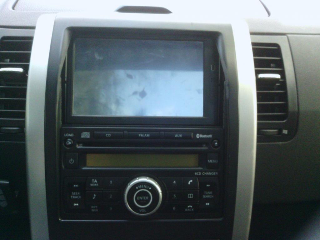

По фоткам: разобрал консоль, снял штатную голову, снял нижний бардачок с крышкой и сместил голову вниз - на место бардачка. Сверху отлично встал монитор. На боковинах у него наклеен малярный скотч - для разметки отверстий под крепление.
На фото с задней частью видна доработка монитора - добавлен стабилизатор напряжения (черный радиатор): входное напряжение 6-30вольт, на выходе ровно 12. Справа от него - блок включения - реле, управляемое от АСС и предохранитель на питание от батареи.
На других фотках - все установлено в машину в ожидании приезда рамки от нави - поэтому сейчас с боков монитора видны вырезы. Потом эту рамку кому-нибудь отдам - мало ликто не найдет рамку с нави. Тогда ее придется клеить, шпаклить и красить - как собрался делать и я.

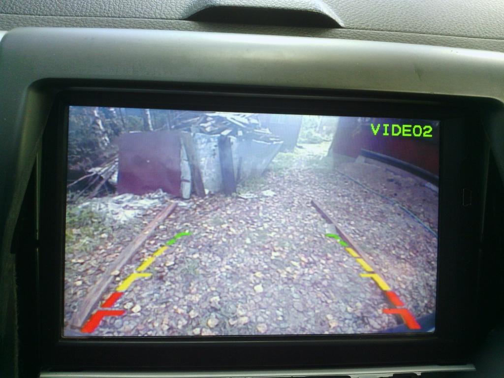

На фото с камеры заднего вида видны лежащие на земле бруски - вертикальные - по колесной базе мащины, горизонтальный - по срезу заднего бампера. Как видно - обзор у камеры очень хороший
