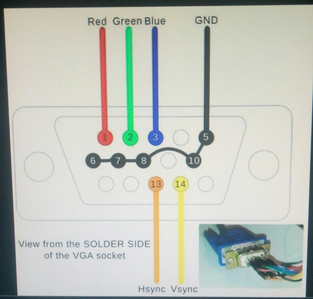

Привет всем)) Прошу помощи, есть этот мониторчик PCM-800, решил сделать вход VGA, распаял согласно схемы которую дали выше (ilnur162). Но ничего не показывает на мониторе. В чем может быть проблема?

Хвост делал по этой распиновке

Исходя из того , что ветка ооччееньь старая , и ТС был последний раз в 2012 году то наврядли кто поможет какими то дельными советами ... если все так сделал как там написано и не работает то.... дальше наверно и сам знаешь (либо не так , либо у тебя другое ) ну это так .. что еще.... наверно можно взять осциллограф и посмотреть что там есть (и есть ли вообще) на каждом из разьемов, наверно другого никто и не напишет

тут вот подумал... а вдруг... ты разъем цоколевку не "отзеркалил" случайно . я понимаю что наврядли.. но.. Микросхемы то, те же ? старый шнур внутри не "коротит", если ты его не убрал
Да что то я с осцилографом не очень понятно написал то же вход .. но все равно посмотреть по даташиту микросхему подать сигналы и посмотреть на самих контактах (на входах и выходах) микросхемы есть ли что.. я думаю сам то моник живой?
может это и прописные истины ну извини

Плата точно такая же. С разъемом vga все норм, там нумерация есть

Ну понятно .. я это так на всякий случай написал, так как зачастую, неприятность находится там, где больше всего ее не ждал , если моник в общем живой , осциллограф в помощь ...
