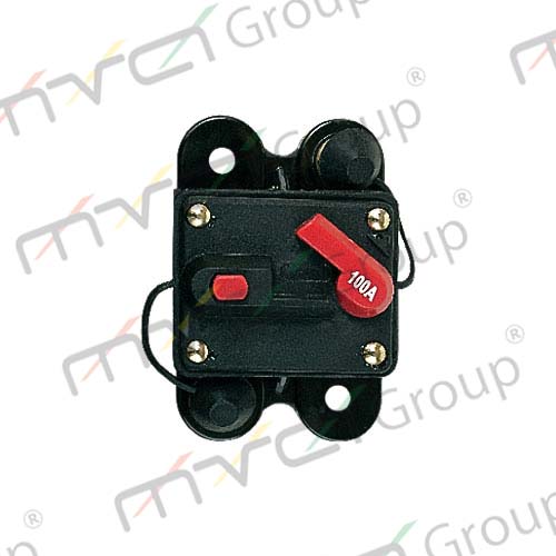

Найти хорошую колбу под 2GA очень не просто. В 4GA очень трудно будет вставить правильно. Поэтому и советую присмотреться к автоматическим предохранителям.http://www.pccar.ru/attachment.php?a...1&d=1340122128

Автоматический в виде колбы понравился гораздо больше
Когда себе искал более мощный на замену подробно изучил предложения рынка.
С предложением из поста выше рисковать не стал.

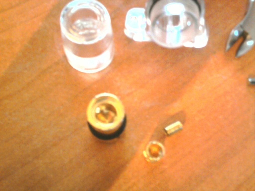

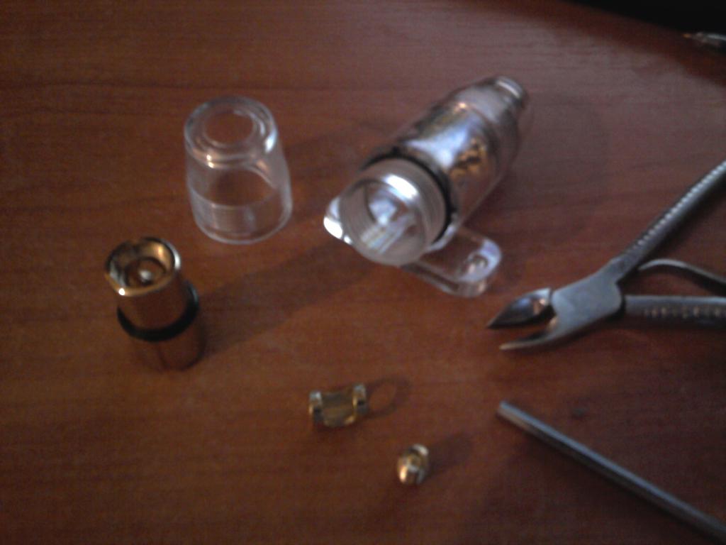

Не совсем так. В комплекте к колбе должны идти свои гильзы с отверстием. Надеваешь на жилы такой наконечник, вставляешь в колбу таким образом, чтобы отверстие в гильзе совместилось с отверстием для прижимного винта. Когда винт проходит через это отверстие в гильзе и упираясь в проводник начинает раздвигать жилы кабеля, тем самым увеличивая контактный прижим по всей внутренней поверхности.
вот эта маленькая финтифлюшка по середине между основным наконечникм и винтиком - и есть гильза? на коробке просто написано 4ga or 8ga - я думал это переходник под 8ga.
чото я запутался, гильзу с начало залудить, а потом обжимать?
сорри фотика ща нормального под рукой нету (

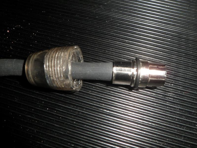

Эта гильза и выполнят роль компенсатора под меньший диаметр. Выброси гильзу и смонтируй без нее. Единственное придется уплотнительную резинку в колпачке не ставить- не влезет изоляция кабеля.
А если умудришься рассверлить отверстие в крышке под диаметр изоляции своего кабеля, то припаивай наглухо к держателю предохранителя. Перед этим не забудь одеть уже рассверленный колпачок на кабель. Что-то такое получится. http://www.pccar.ru/attachment.php?a...1&d=1340126749
