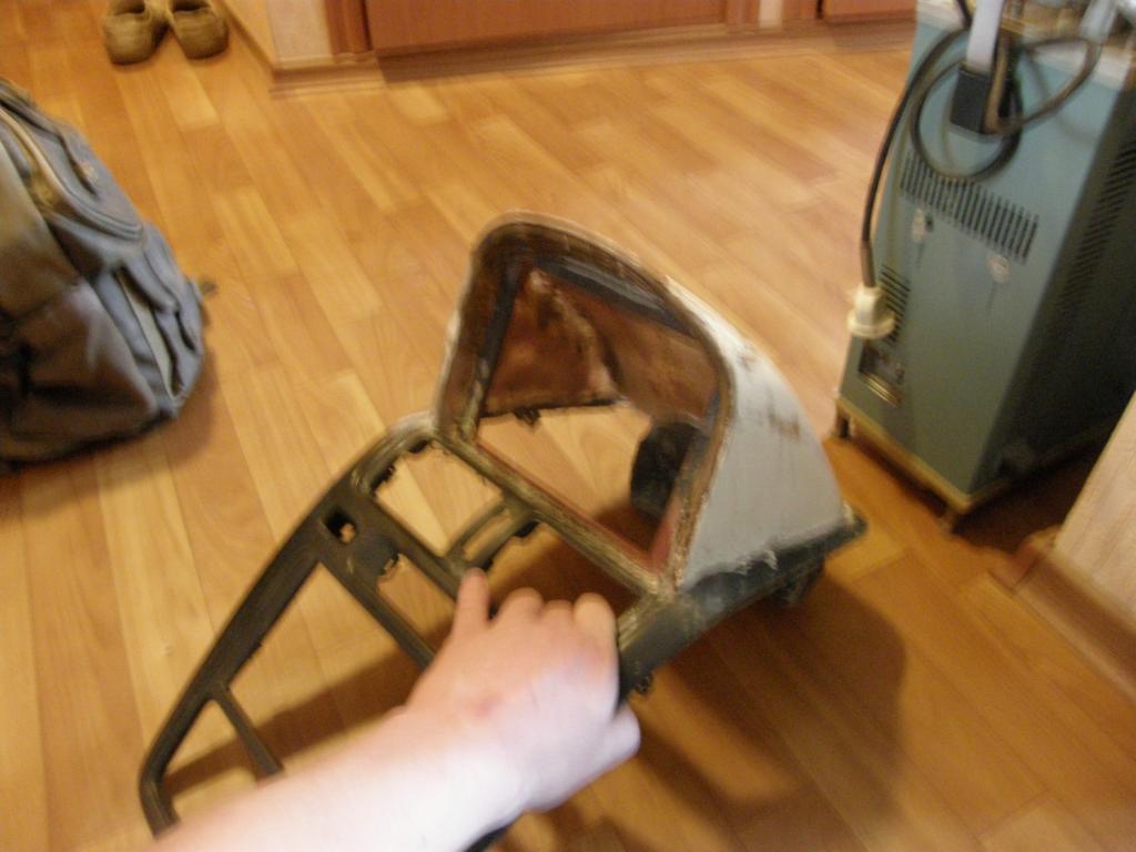

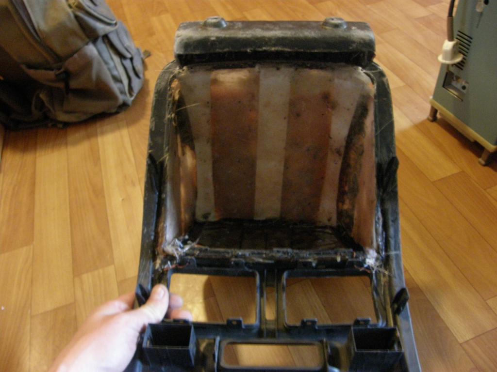

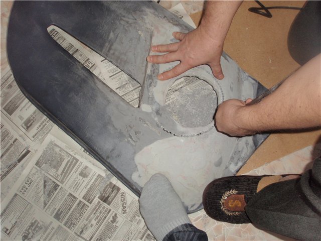

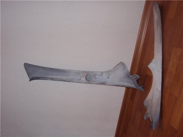

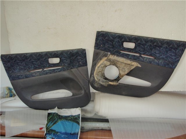

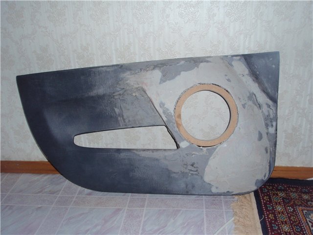

ПВХ в панельке клеил термопистолетом. После придания формы каркаса, посоветовался с батей, малеха изменил конструкцию. Взял старую потрепанную футболку, которую рука не поднялась выкинуть. Друг подарил давным-давно, чиста поржать. Но это все же лучше, чем выкинуть совсем . Я думаю он меня простит. Тем более она засветилась на пол мира . Натягиваю футболку на каркас и заливаю полиэфирной смолой.

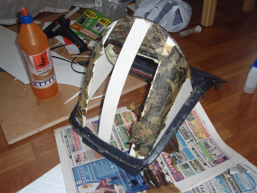

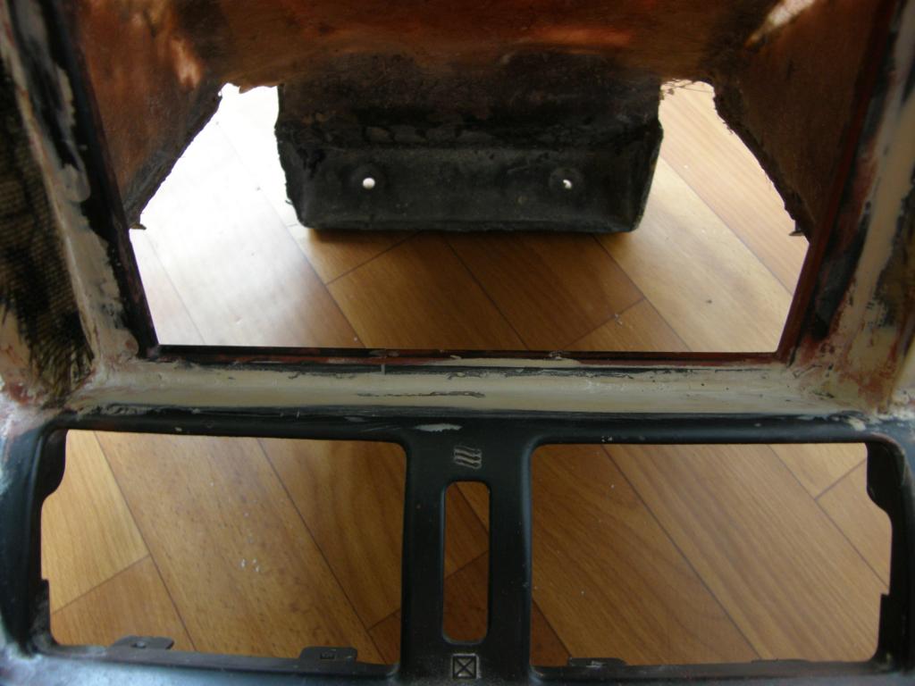

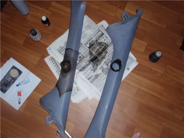

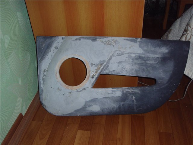

Да. Пропустил шаг. Не написал про боковины. Натягивал для пробы футболку, бока не ровные получались, прогибы все портили. Тут вспомнил мою любимую учительницу начальных классов - Любовь Ивановну, какая красивая женщина. Чего я пораньше не родился . Таки вот, она научила делать папье-маше. Вот этой шнягой я и занялся.

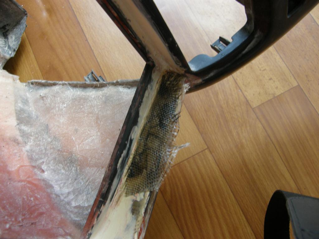

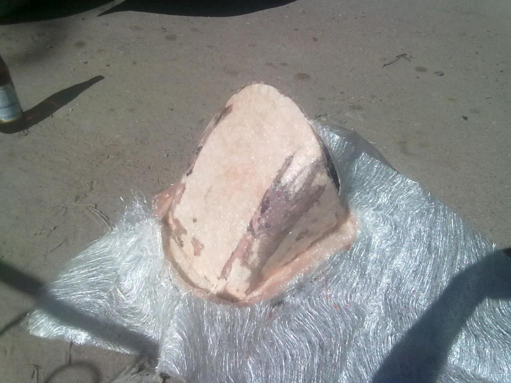

Еще ошибка, нужно было все бумагой покрыть. Как натянул футболку, она зараза провисла посередине. Засада, но исправимо. Мне нравится работать со смолой, любой косяк при работе со стеклопластиком можно устранить без последствий. Отрезал кусок и заклеил дырку. Естественно поверхность в месте прогиба хана какая получилась, нужно выравнивать. Беру обычную акриловую шпатлю для стен и фигачу мастерком. Вышкурил, еще раз подумал, чтобы таких тупостей больше не делать. Изображаю из себя космонавта, натягиваю на морда лица респиратор, крою болван целым слоем стекломата 300-го.

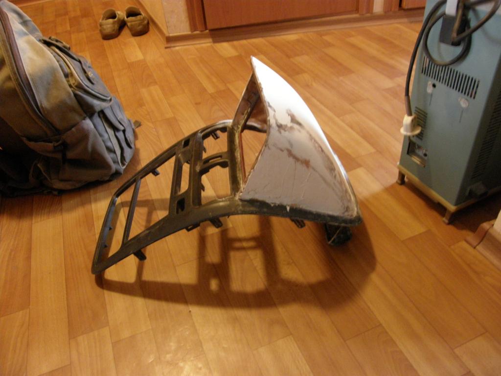

Щикааааарно. Пляшу и радуюсь жизни. Наконец-то что-то получается. Жинка смотрю тоже взбодрилась, скоро панелька вернеться на место. Все счасливы, идем отмечать.
На следующее утро срезаю мат. Зашибись. Народ во дворе фигеет какие штуки на коленке можно сделать. Смотрю косяки, пузыри. На этот раз обошлось. То что я описал - это цветочки . Теперь подготовка к покраске. Так как руки из опы, иду в сотый раз читать технологию.

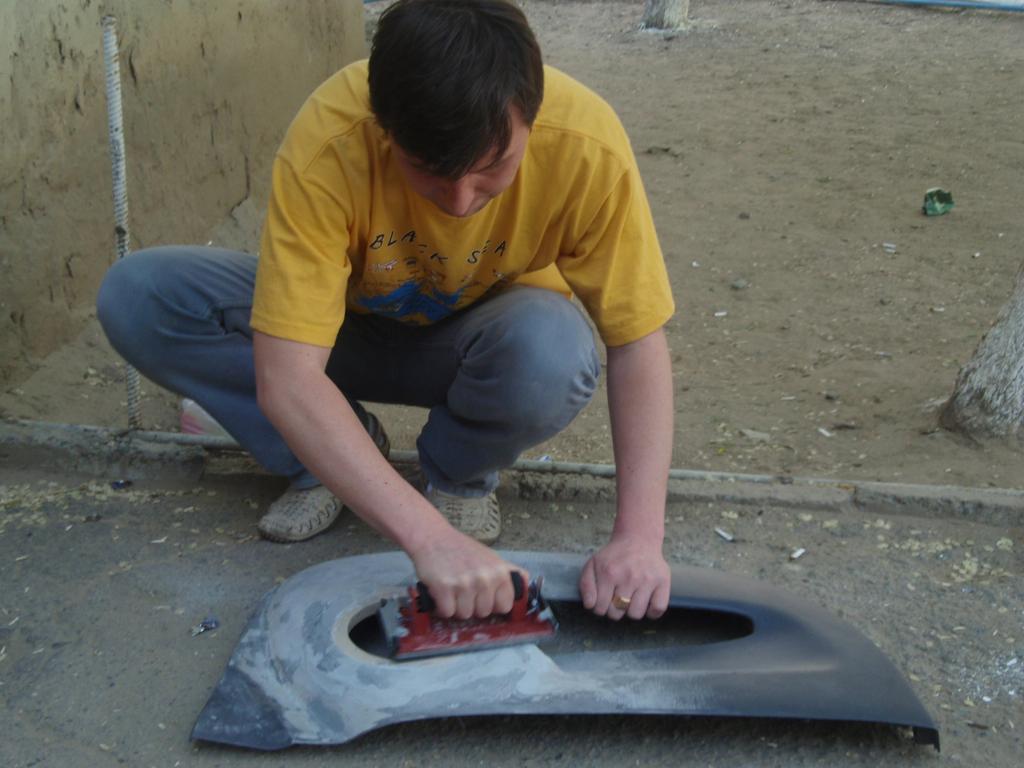

Работаю шинишной шпатлей Novol, допуск слоя по мануалу 3мм. Но где-то н афоруме читал что 0,5. Ладно думаю не сильно критичная детальная и не должно отвалиться. Но все же стараюсь не отступать от технологии. Обезжириваю поверхность и шпателем ложу шпатлю. Самый ужасный процесс - шкурить. Ненавижу. Шкурить, шпатлевать, шкурить, шпатлевать. И так до усеру. В итоге получаю детальку имеющую вид и удовлетворяющую все мои потребности

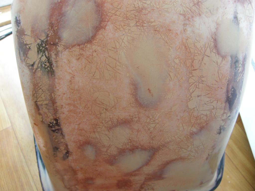

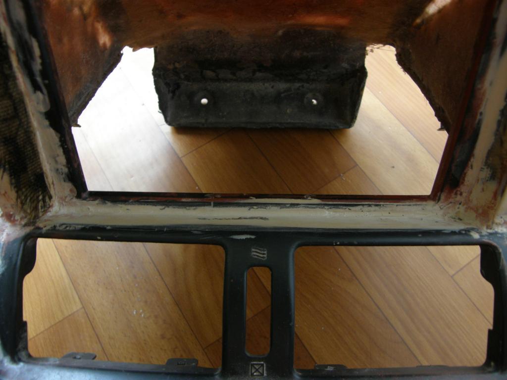

Все это безобразие идет 2 месяца, я уже близок. Момент кульминации скоро наступит. Пульвизатор есть, компрессор я нашел. Буду просвещаться в нелегком деле автомаляра. Удачи мне .
Вчера подклеил боковую стенку, шкурил угол без бруска и вышкурил яму. Пришлось ровнять шпатлей, наложил мм 4. Подумал и решил армировать поверхность для уверенности стеклотканью. Теперь снова необходима обработка поверхности. Ну да ладно - это мелочи. Львиная доля уже сделана.

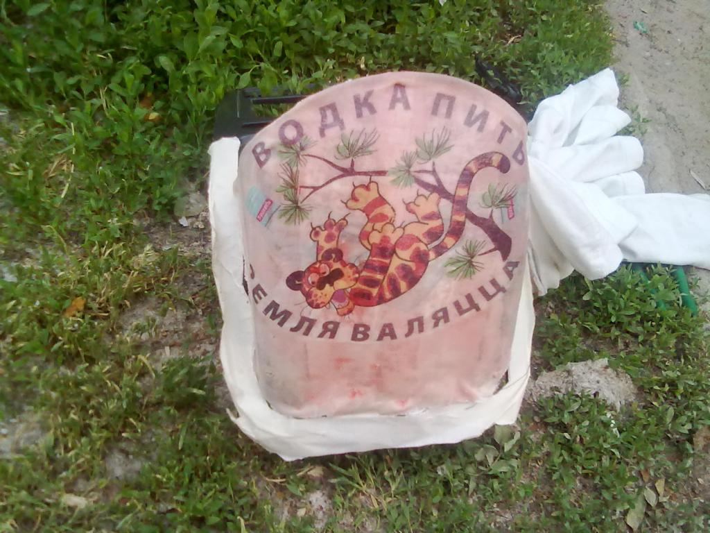

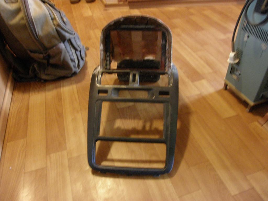

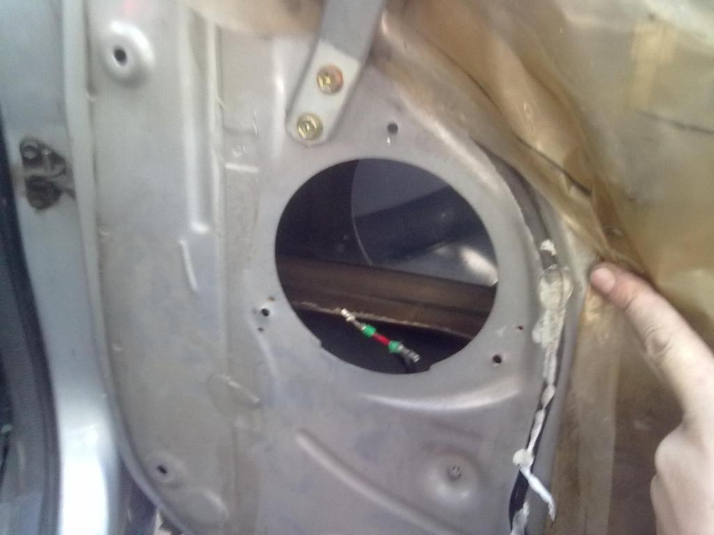

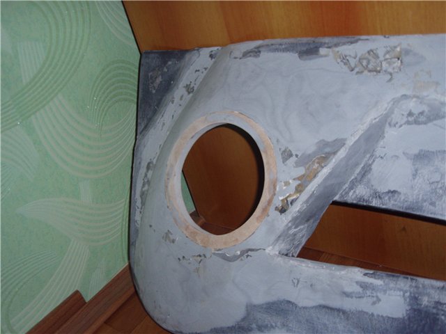

Осталось еще одно муторное место. Хотелось оставить его с ровными углами, сижу и чешу репу как бы это сделать. Там так фигово подлазить. Или закруглить как в верхней части рамки? Подскажите пожалуйста.
ЗЫ
Рисунок изделия на третьей фотке прикольный получился, я болдею.

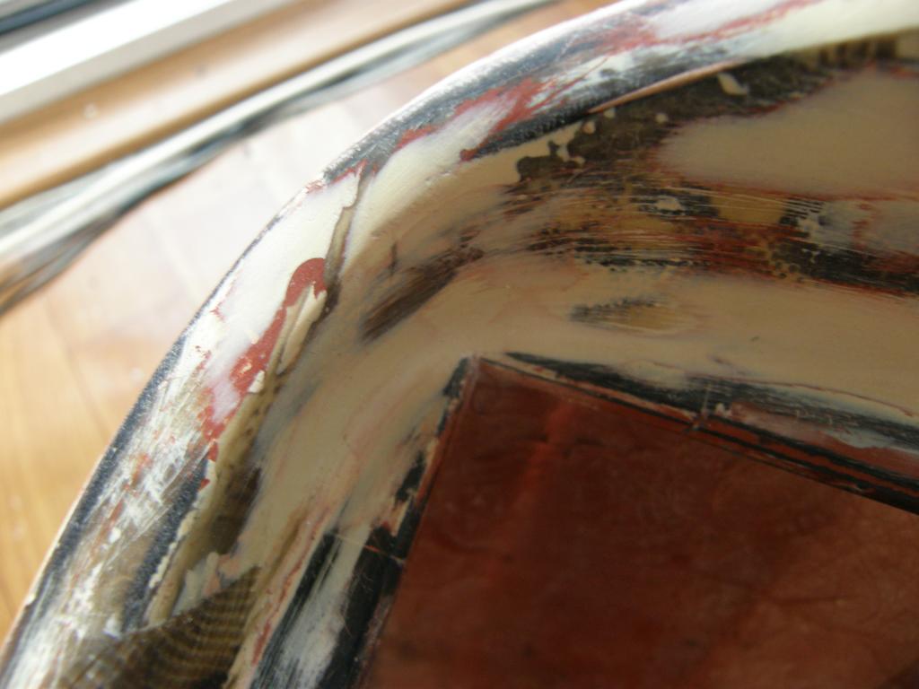

Еще вопросец малярам, Гуру подскажите. На 2-й фотке выше видна маленькая раковинка. Грунтом и жидкой шпатлей залить, уйдет такой косяк? Или шпатлевать финишкой?

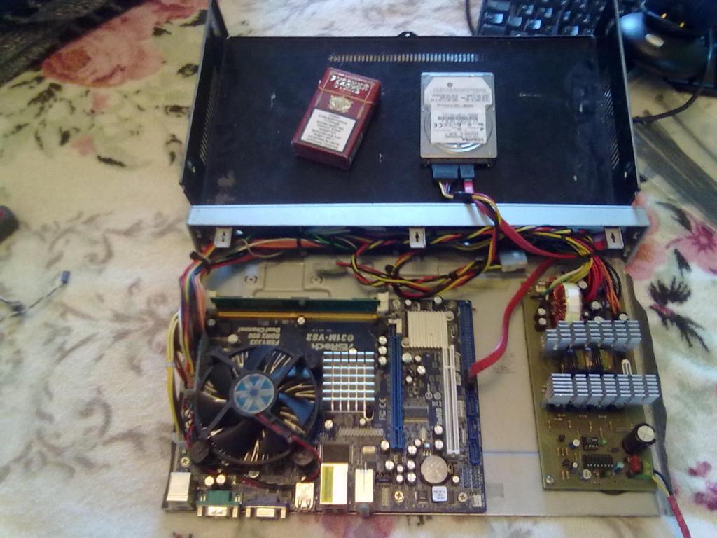

Еще вопрос. Сам системник буду монтировать в багажнике. Места там навалом, провода буду разводить силовые отдельно от сигнальных. Не сильно наводки мучать будут?

А под передним пассажирским сиденьем не думал разместить?
Там места вагон, и все под рукой ежели что.....
Впихнем невпихуемое

Системник под сидуху не планировал, ибо воздуховоды всю малину портят. Да багажник у этой машины нормальный. Вместе со всеми усилителями и т.д. ему место.
