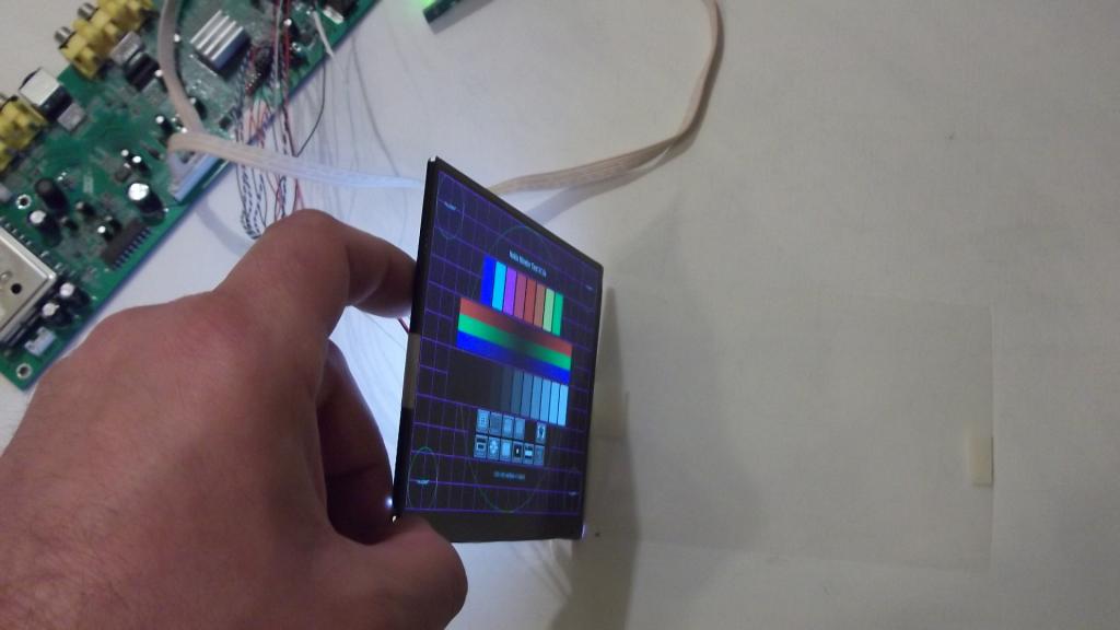

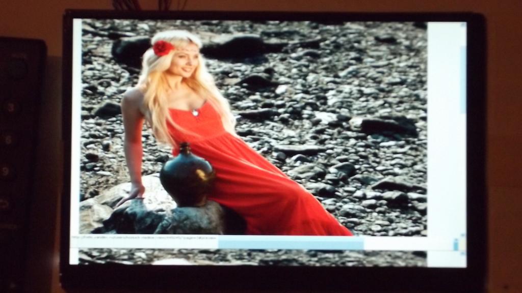

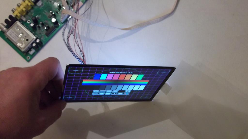

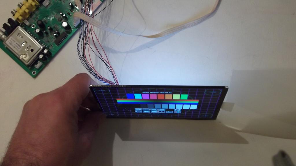

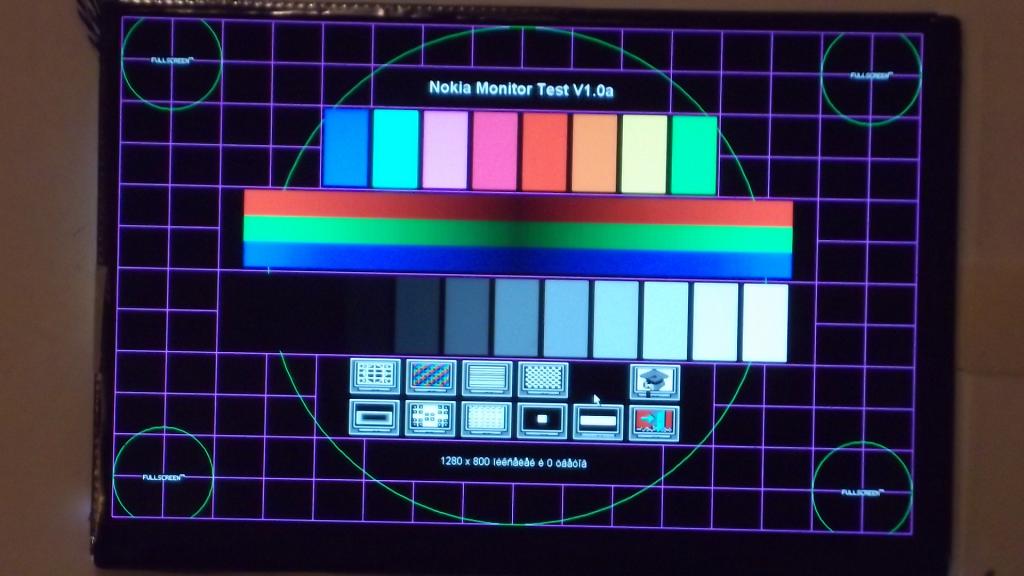

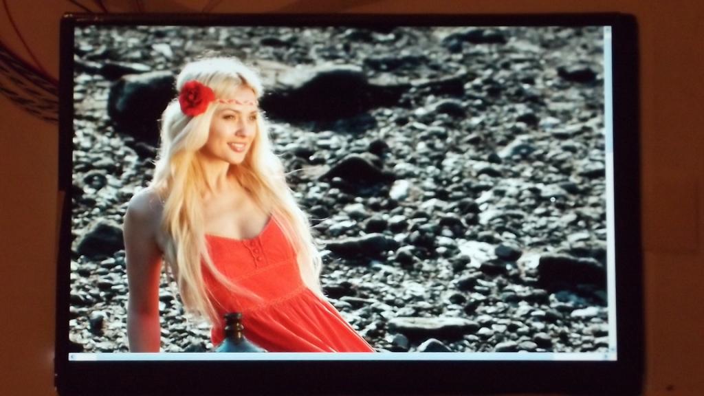

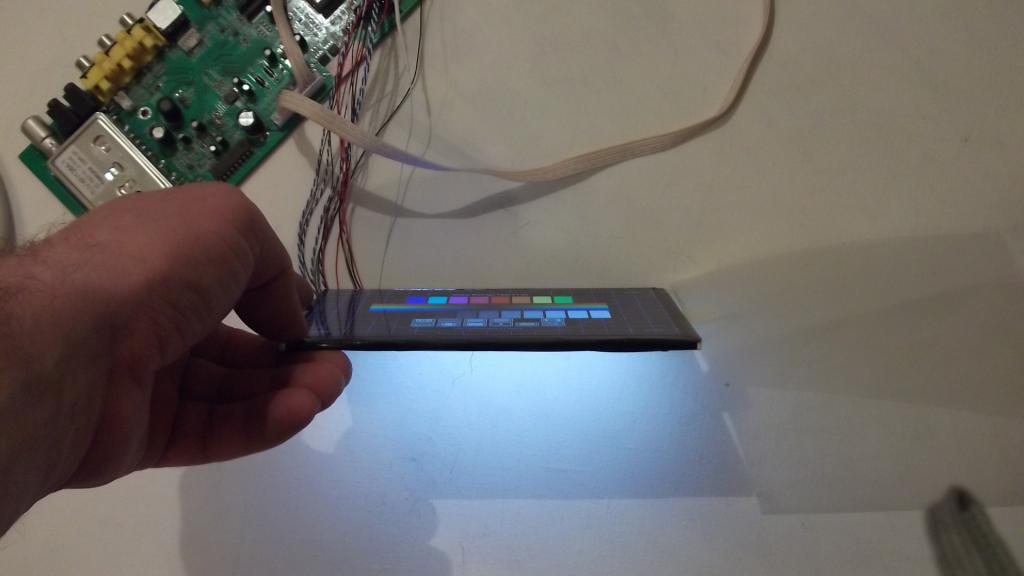

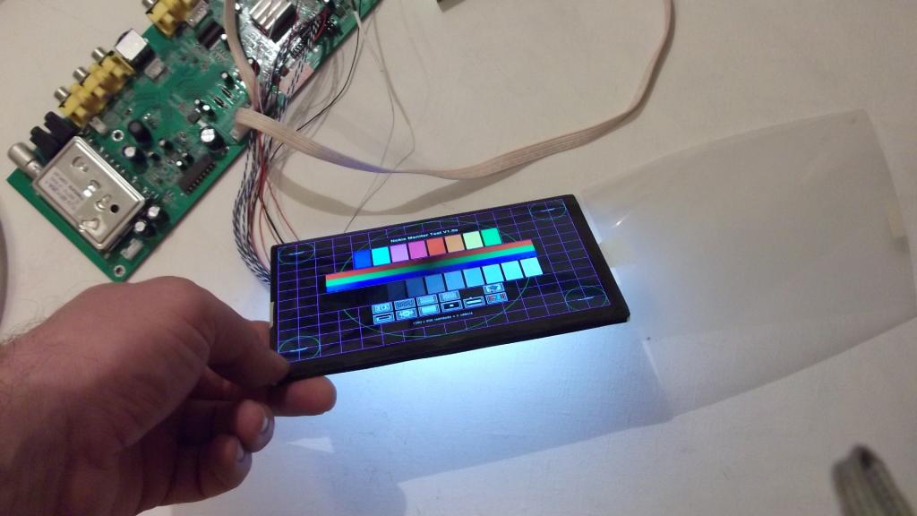

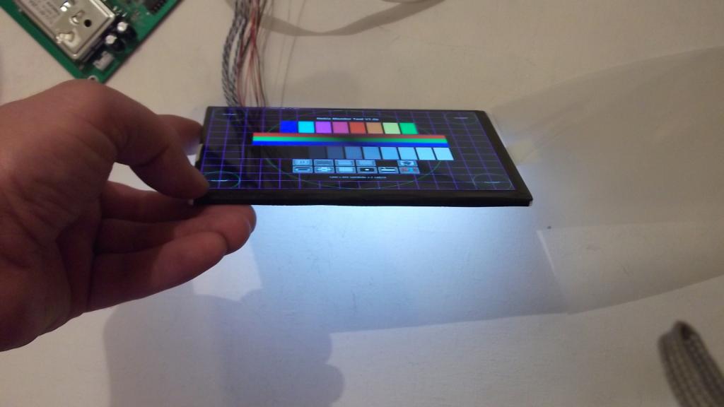

У B070EW01 похуже цветопередача и как бы не такое чистое и звонкое изображение как у N070ICG-LD1.Все таки IPS,как технология ,более породистая что ли.
Небольшое кол-во фотографий для получения общего представления о матрице,о ее углах обзора.К сожалению четкость и цветопередачу фотоаппарат не может передать.

Спасибо, то что надо)) выглядит супер, а можешь написать что за модель контроллера куда матрица подключается. (там слева ТВ-тюнер чтоли??? - металлическая коробка)

На плате нет никаких надписей.Металлическая коробка это вход для телевизионного кабеля-можно и телевизор смотреть.
А где такую можно взять?
-Брал экран с платой у своего товарища,из "Транзас". Они там плотно занимаются этими делами.Я заказывал до этого платы на ебее,ничего не работало.
Пытался отдать их этому товарищу - он вежливо поблагодарил и тактично предложил оставить себе.
