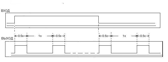

а может ты и еще одну схемку накидаешь?
надо по включению задней два импульса на замыкание кнопки, и по выключению задней еще два таких же импульса.
вот так наверно

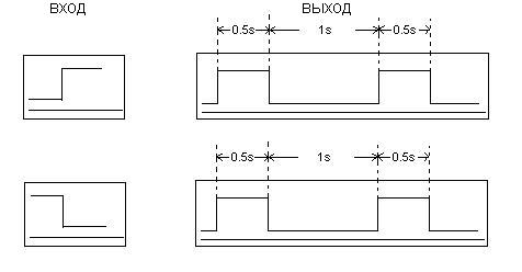

вот так надо было графики нарисовать

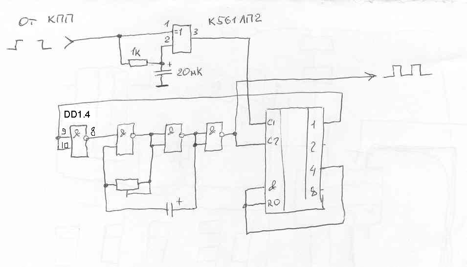

А, точно! Мусолили эту темку. Но помоему там надо было не одинаковое количество импульсов.
Вот схема: (добавил всего одну микруху к прошлой схеме )

... только надо будет с длительностью импульсов поиграться, хотя я думаю получить именно 0,5 сек не принципиально. При положении движка подстроичника максимально вправа (по схеме) расчетное время длительности импульсов 0,495 сек. Поэтому можно поставить подстроичник на 3 кОм, что бы можно было увелисить до 1 сек.
И извините за такое кочество схем!!! Рисовал на коленке.

в наших но NONAME такая последовательность переключения VGA->AV1->AV2->TV (TV не задействован но он там присутствует)
так что камеру цеплям на AV2 и получаем по два нажатия между переключениями
а паузу между импульсами можно регулировать чем нибудь?
Beer100 ОГРОМНЕЕШЕЕ СПАСИБО.
поехал в чипдип за микрухами
