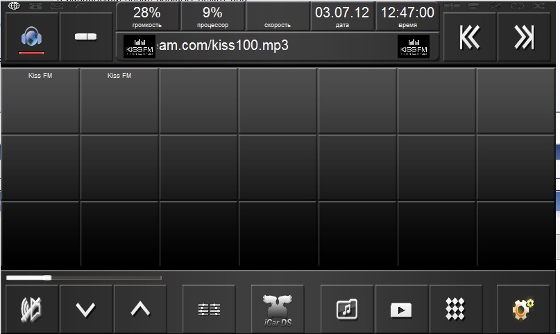

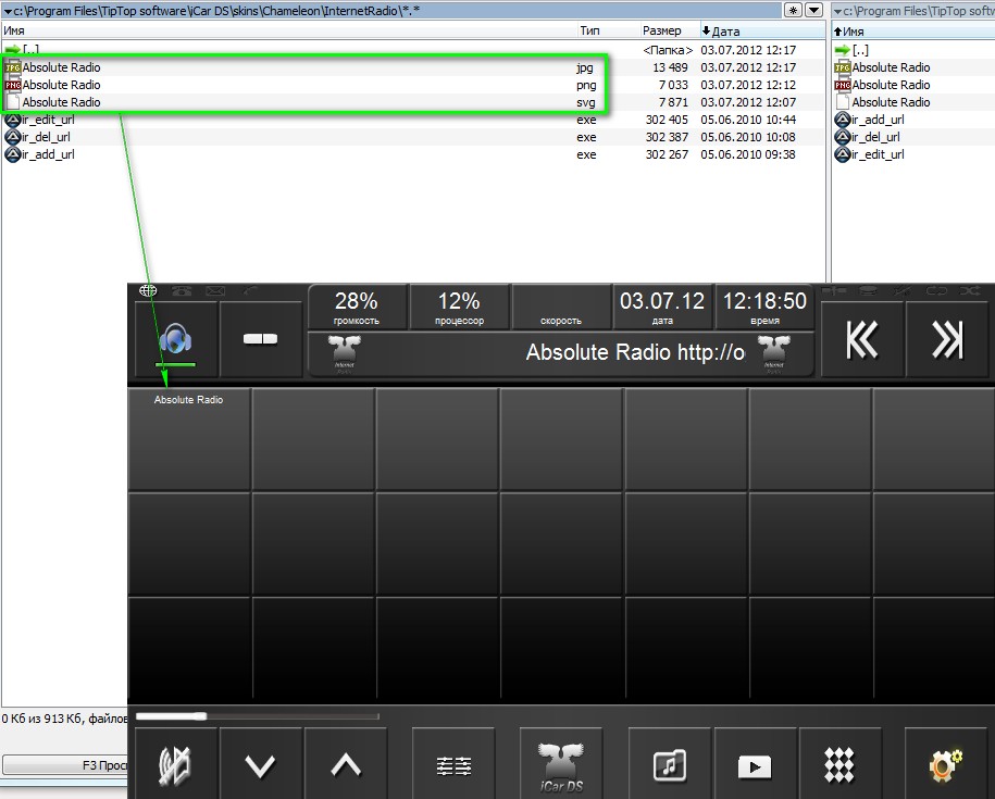

какой формат у иконок? ICO?
пробую jpg и png и svg - не подходит

В икаровской папке RadioArt лежат png

спасибо что подсказали в какую папку сложить. Иконки появились в плейлисте. А на экране избранного их нет. Вот на этом экране видно, что иконка подтянулась (в шапке экрана). А на кнопках их нет Перезапоминать пробовал.
Как поправить?
