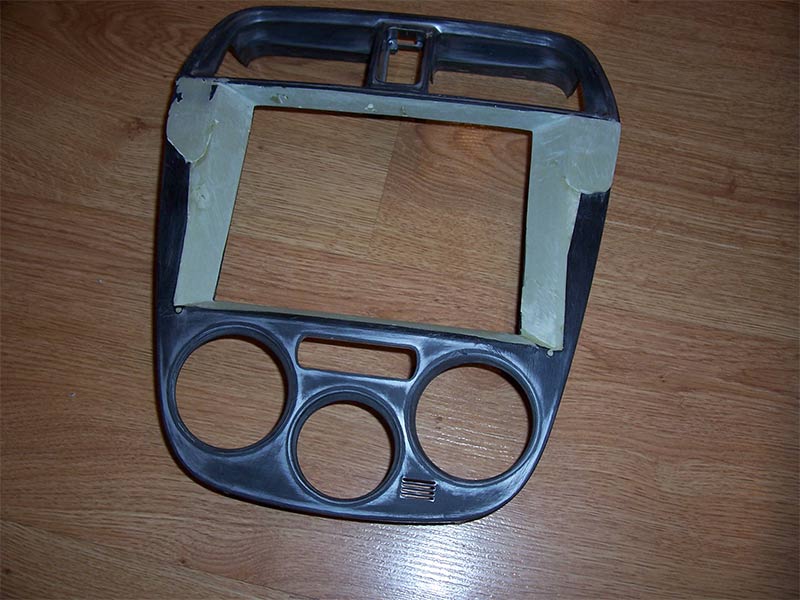

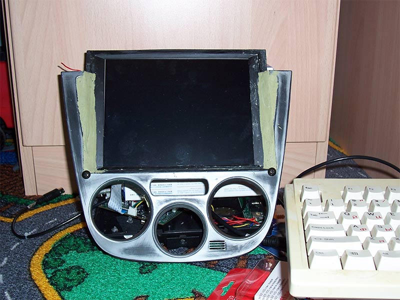

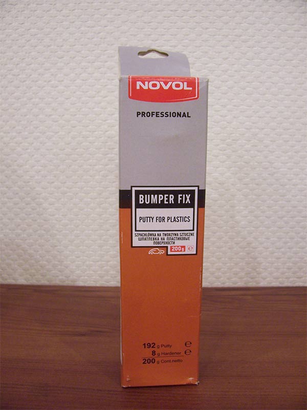

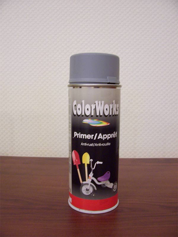

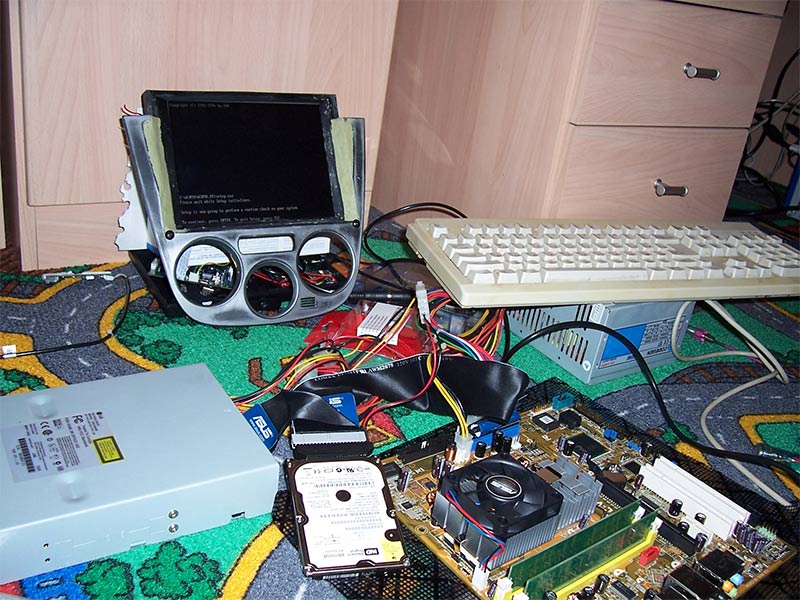

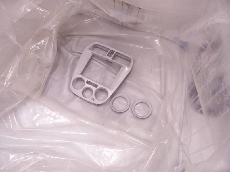

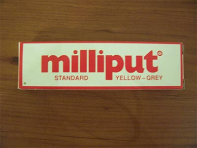

закончил с панелью (наконец то)
используемые материалы:
двухкомпонентный пластелин
шпатлевка
грунтовка

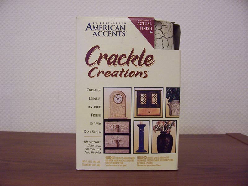

двуслойная краска с эфектом трещин

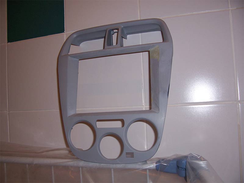

а теперь процесс:
слепил из пластелина
зашпаклевал (забыл сфоткать) и загрунтовал, правая сторона не понравилась - ободрал
опять загрунтовал

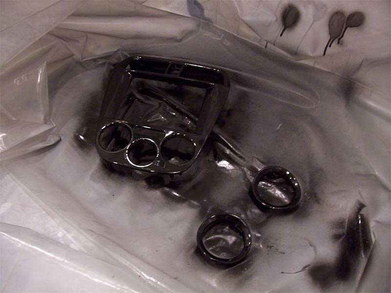

первый слой краски черный

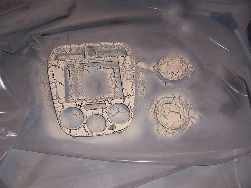

второй бежевый

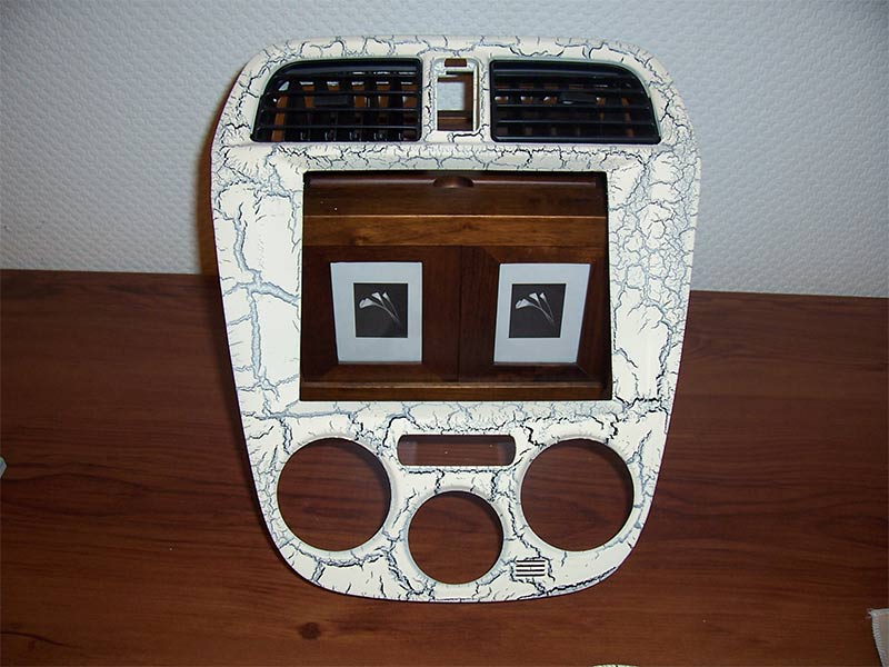

итог

оч классный журнал!!! всё написано что за грунт краска и т.д мне кажется на этот журнал должны все ровняться!!!!
СУПЕР ТАК ДЕРЖАТЬ!!!!!!!!!!!!!!!!!!!!!!!!!!!!!!!

интересная краска получается..
вот только я у нас таких в городе не видел..
как раз у меня сейчас тоже дело подходит к покраске.. вот сижу решаю, чем и как красить.......
