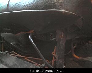

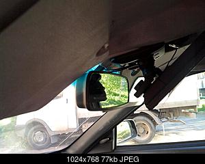

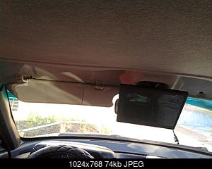

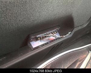

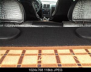

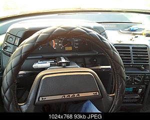

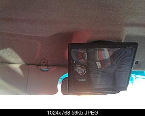

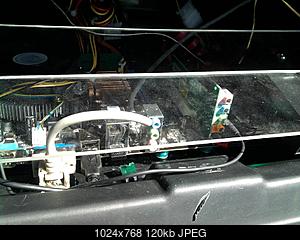

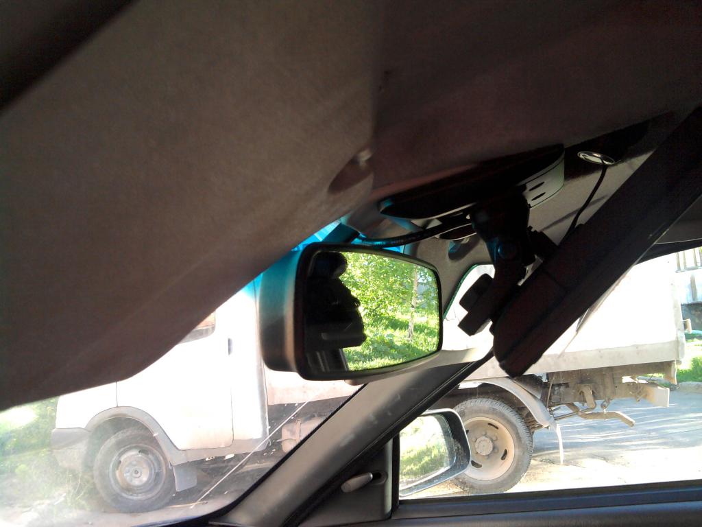

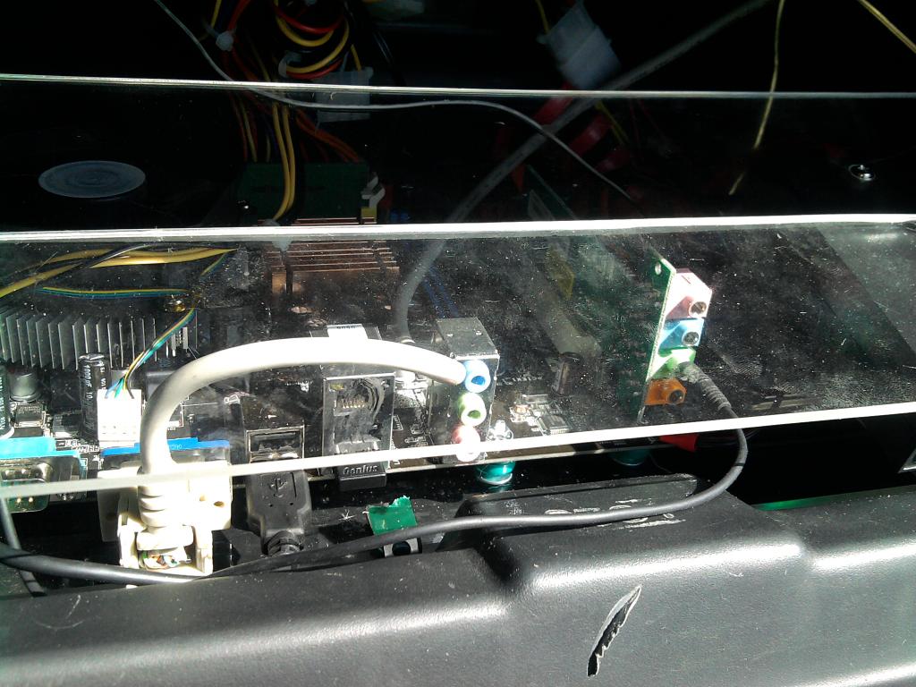

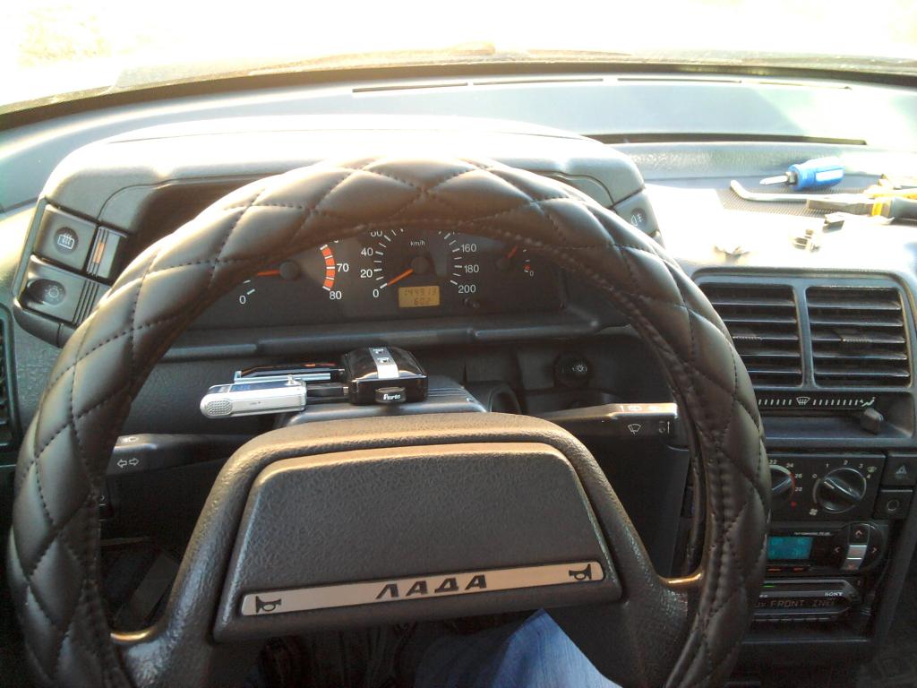

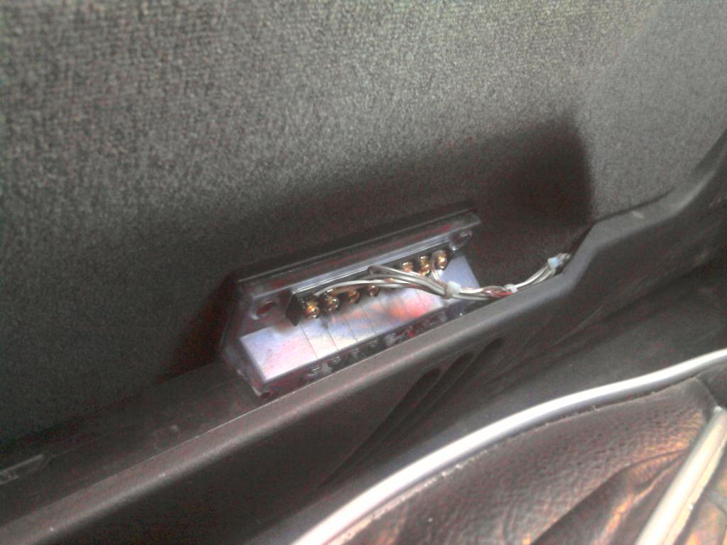

По умолчанию окончательный вариант. все работает. камера потом.
Материнская плата ASUS P5KPL-AM IN/GB 24,4 x 17,8 см 1 780р. нов
Чипсет Intel G31
Формат платы MicroATX
Гнездо процессора Socket LGA775
Частота шины800 МГц 1066 МГц 1333 МГц
Разъемы памяти 2 x DDR2
Аудио 6-канальный HDA кодек VIA VT1705
Сетевой контроллер Realtek RTL8112 10/100/1000 Мбит/сек
Блок питания 24+4 pin
Порты/Интерфейсы 4 x USB 2.0, 2 x SATA, 1 x IDE
Разъемы и входы 2 x PCI, 1 x PCI Express x16
Celeron 2.66 Ghz 900р. б/у
Кулер s775 200р. б/у
Блок питания 300w 450р. б/у
ddr2 1Gb 700р. нов
кнопка питания самодельная из заглушки и наклейки от материнки 5р. нов
хаб 7 USB 400р. нов
HDD SATA 1 480р. нов
TV,FM
мышь беспроводная USB 650р. нов
светодиоды в основание материнки 45р. нов
клава PC/2
телевизор VGA soundmax 811 2 700р. нов.
блютус USB 360р. нов.
WiFi USB 470р. нов.
GPS USB(или к тюнеру)
камера
DVD
cardreader всё в одном. 250р. нов.
шнур vga разборный 3м пришлось разобрать и сделать угловым(не входил) 46р. нов.
итого 10 436р.
в-общем по деньгам получилось недорого.
а по ощущениям лучше чем планировал.
звук лучше чем с магнитолы.
хотя может мне и кажется. но уж точно не хуже.
пока не хочу клавиатуру. если вдруг пожелаю-напишу.
хватает виртуальной.

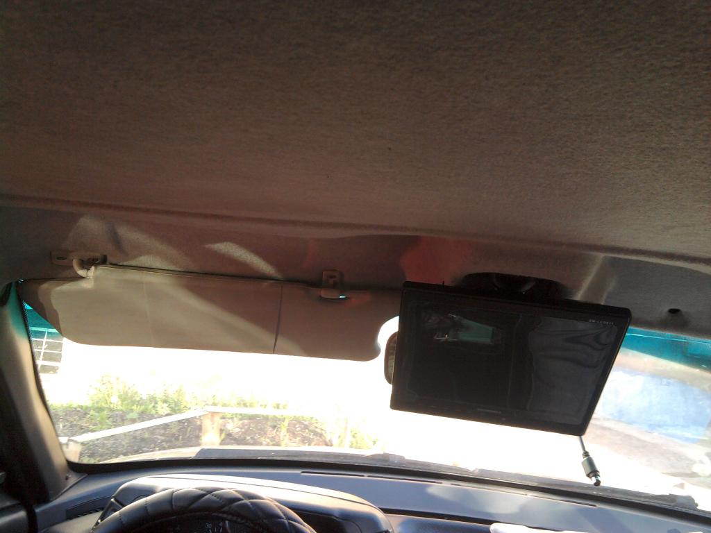

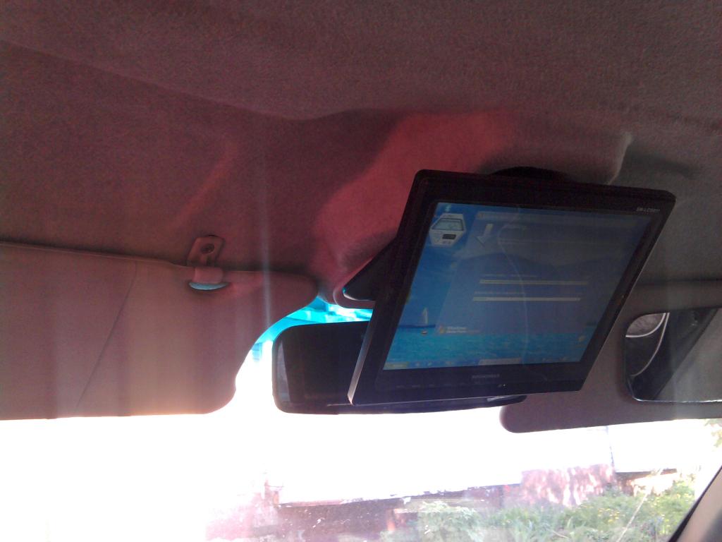

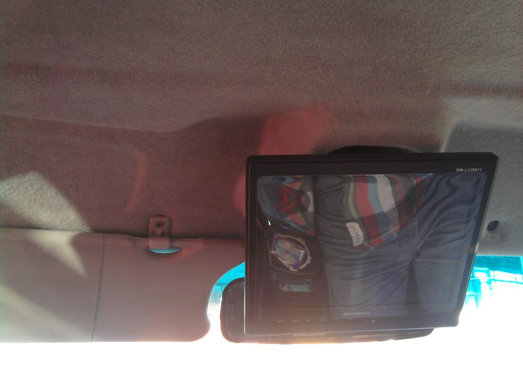

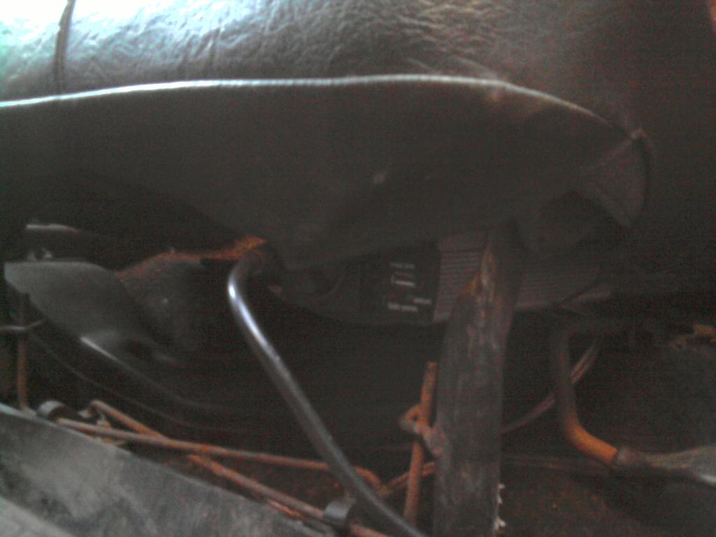

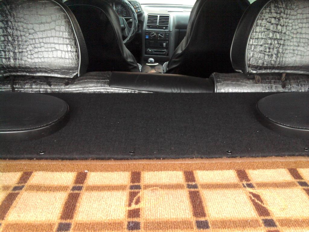

на днях парковался у супермаркета, рядом таксист так посмотрел....когда я выключал комп и там вылезло окно гибернации )))))))))Нажмите на изображение для увеличения
Название: обновление плеера.jpg
Название: питание готово.jpg
Название: инвертор под сиденьем.jpg
Название: wifi и флешка.jpg
Название: установка сбоку.jpg
Название: звуковуха без скелета.jpg
Название: колонки окончательно.jpg
Название: левый кроссовер.jpg
по ходу дела еще ходовые огни светодиодные сделал под фарами.
теперь без фар езжу. всё по схеме.
зажигание- включены ходовые. ближний свет-выключены автоматически.
габариты и дальний- ходовые работают.
ps система охлаждения cpu выложена ниже.
работает прекрасно. теоретический запас градусов 15.
допустимая забортная температура 37°С, может и 40°С, время покажет, хотя в наших широтах такое- редкость.
Последний раз редактировалось nechaev.fire.18; 03.06.2011 в 15:30. Причина: upgrade
nechaev.fire.18 вне форума   Ответить с цитированием
