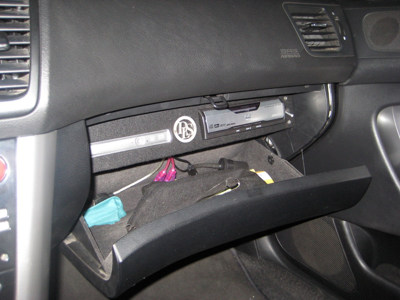

Приводы компа и звуковой системы.

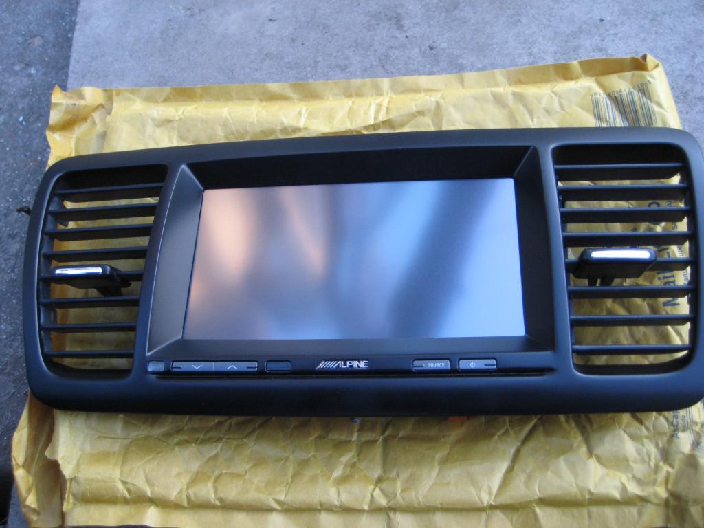

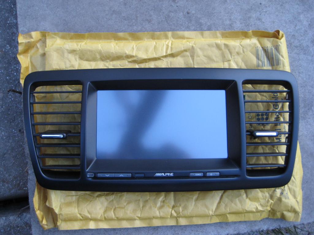

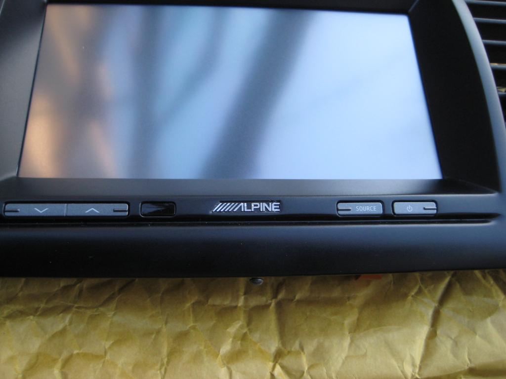

красиво получилось с монитором !! респект !

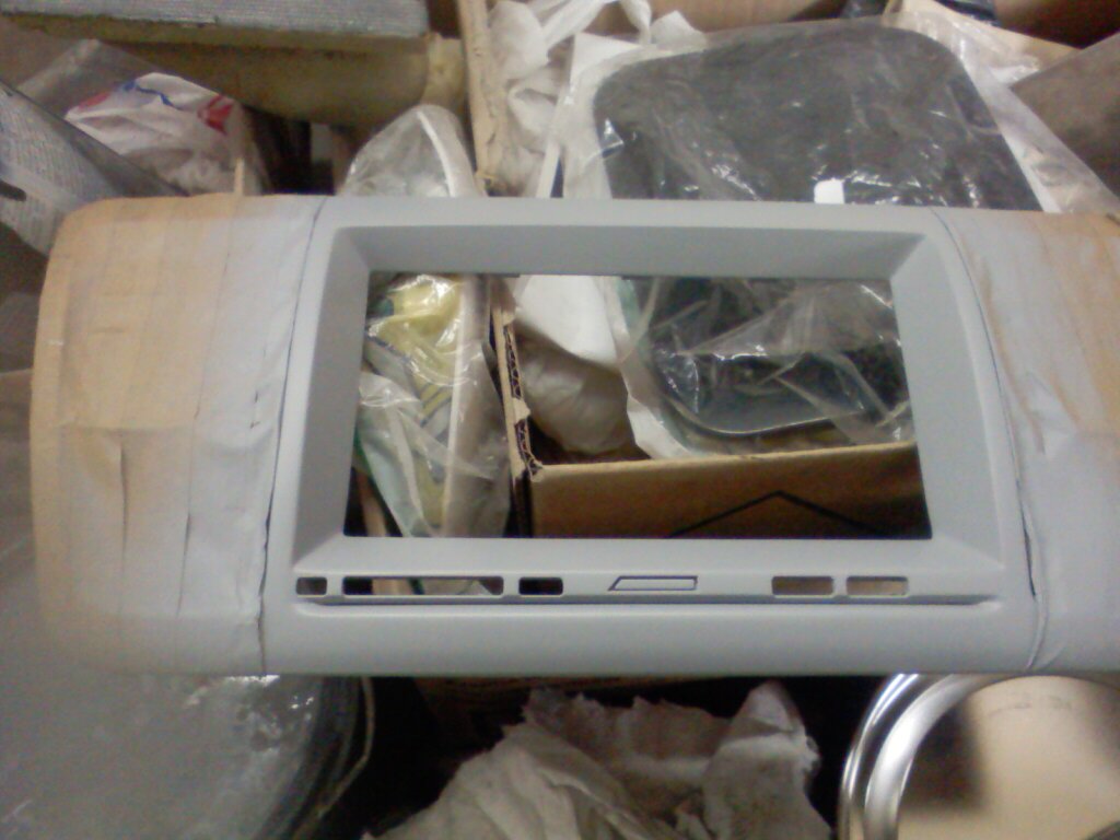

Верхнаяя рамка просто потрясающая, цвет!
Не подскажешь, какой краской красил? И грунт?
Спасибо!

Присоединяюсь к вопросу, какой краской красил, сам или в малярку отдавал? Сам стою перед выбором, красить или в винил затягивать.

Давно не заглядывал сюда.
Чистовую шлифовку и покраску делал маляр.
Я к сожалению с красками не сильно дружу и с баллончиком у меня врятли бы так получилось.
Краска черная матовая, какой производитель не знаю. Сушилась в камере.
Фактура и цвет практически совпадают с заводским матовым пластиком.

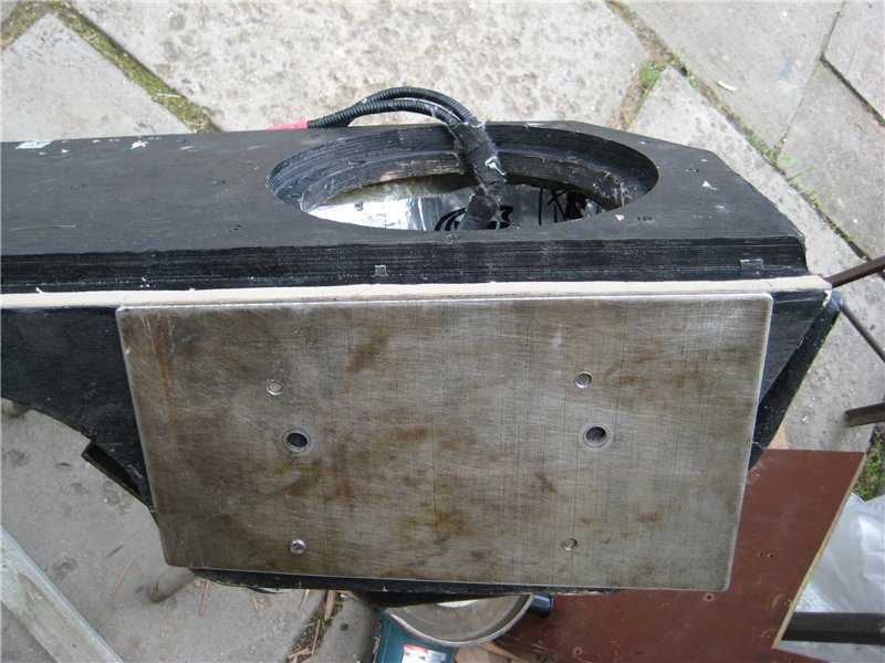

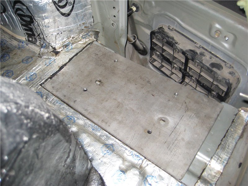

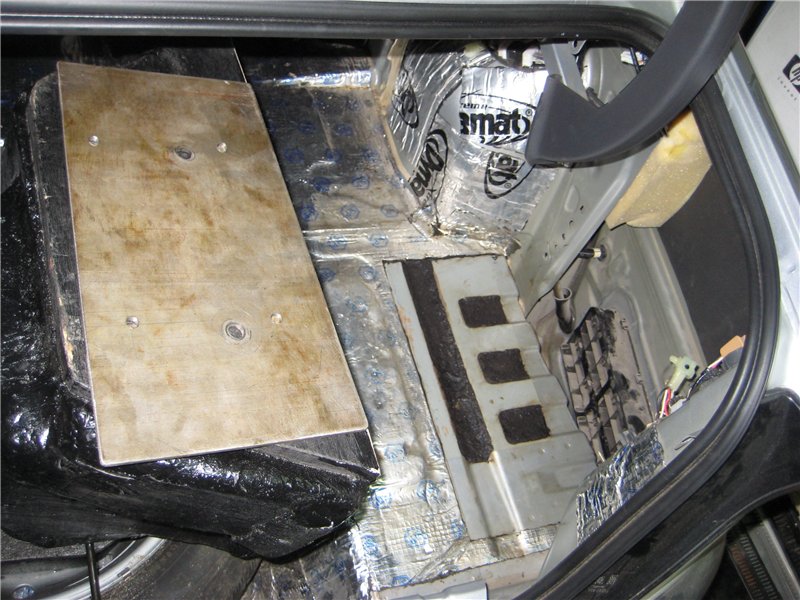

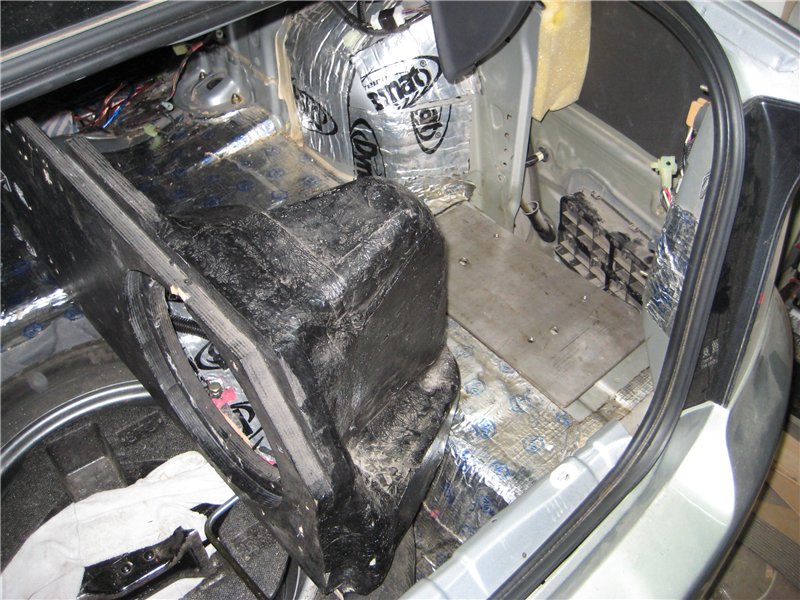

Глянул тему Эрика http://www.pccar.ru/showthread.php?t=6909 и добавил пару фоток по звуку:
Саб 10" в ЗЯ. Для крепления к кузову использовал переходную плиту из металла. Плита на герметике и заклепках зафиксирована к кузову. Корпус саба прикручивается изнутри (при снятой головке) 4-мя болтами М10 (в плите отверстия с нарезаной резьбой и приварены гайки)

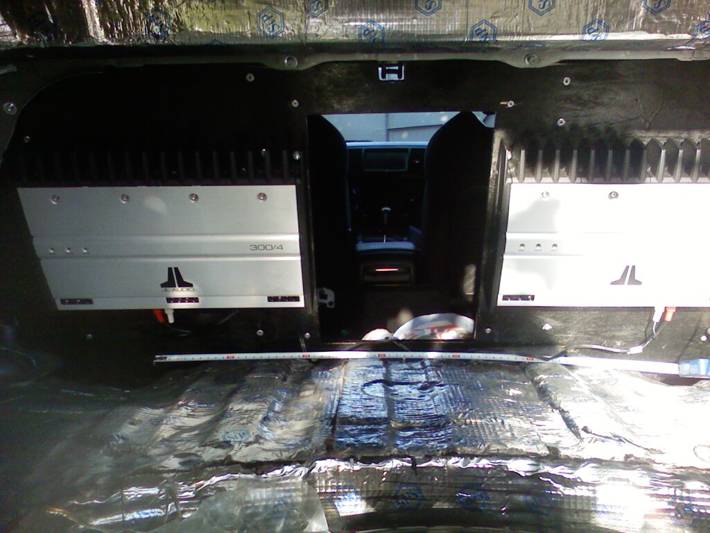

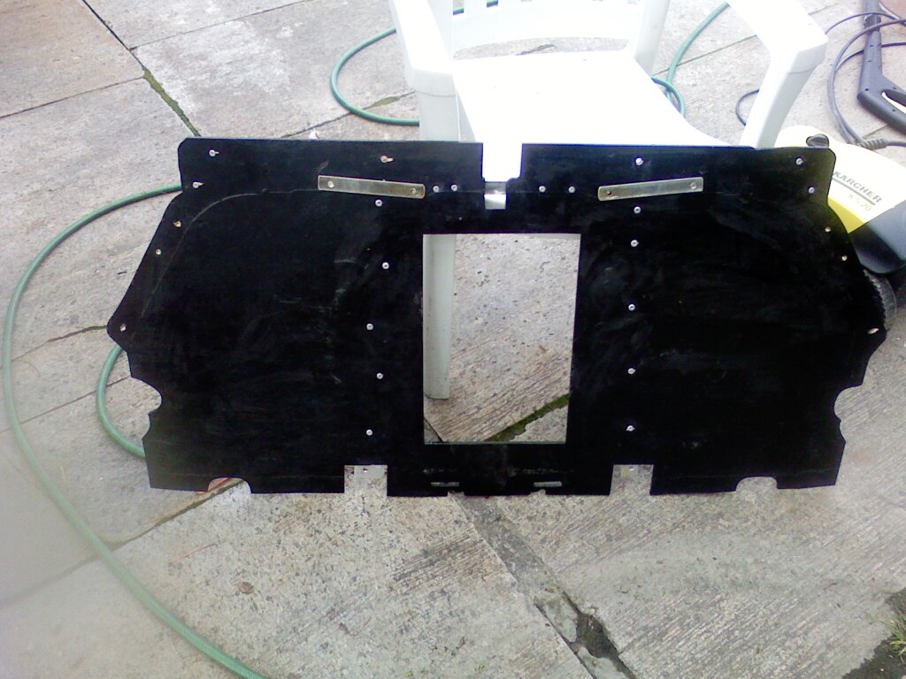

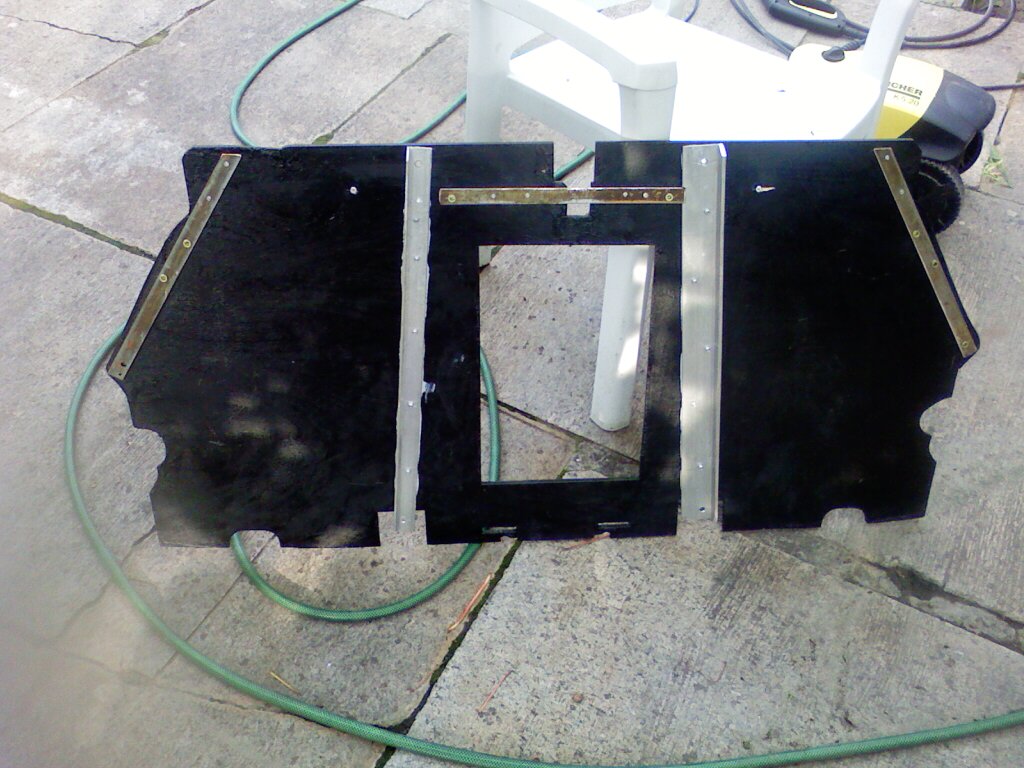

Для крепления усилителей JL AUDIO 300/4 и 500/1 изготовлена панель из фанеры (с сохранением лыжного лючка)
Примерка:

А где финальная фотография как это все выглядит в багажнике?
