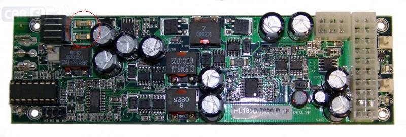

Ну, незаметить флажковый предохранитель сложно Скорее на блоке стоит другой, керамический в smd исполнении.
Найти его не сложно - он первая деталька, через которую идет питалово Выглядит как smd деталька размером 3-4мм, на спине возможна надпись 10 или 15.

на БП смотри. там стоит предохранитель. маленький, флажковый (это если у тебя M2-ATX). на других блоках я хз
Если судить по его подписи, то у него Е10000, а у Е100000 стоит флажковый предохранитель

сори, у меня E-10 000, а перепутал при монтаже проектный M2 - ITX. Предохранители стоят керамические. Надеюсь, что отмажусь только ими. Керамический предохранитель не отличается от обычных (флажковых) начинкой?
Полярность перепутана была в этом http://forum.pccar.ru/showthread.php?t=7952 самый первый пост.

Ну да - вот они - два засранца, тьфу, - предохранителя. Ну и слева от них непонятное чудо - его тоже прозвонить... согласно схематехнике - по печатке глядя...

проверять и при необходимости менять и лучше на такие http://www.chipdip.ru/product/mf-sm030.aspx и так думаю что не совсем они засранцы т.к. если бы их не было делов бы было больше (не все еще есть само восстанавливающееся), все ж от от ручек шаловливых все норовят перепутать + с -

Самовосстанавливающиеся - хорошая штука! Я у себя из форсу бандитского на все цепи их поставил.
Плохо только, что до 1-1.5А они размер адекватный имеют (~5мм), а далее уже 20-25, т.е. соизмеримо с обычными автомобильными...
