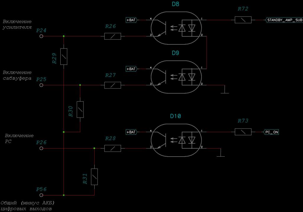

Взять питание +5В от усб ноута на оптопару (диод-транзистор). Я бы так сделал.
