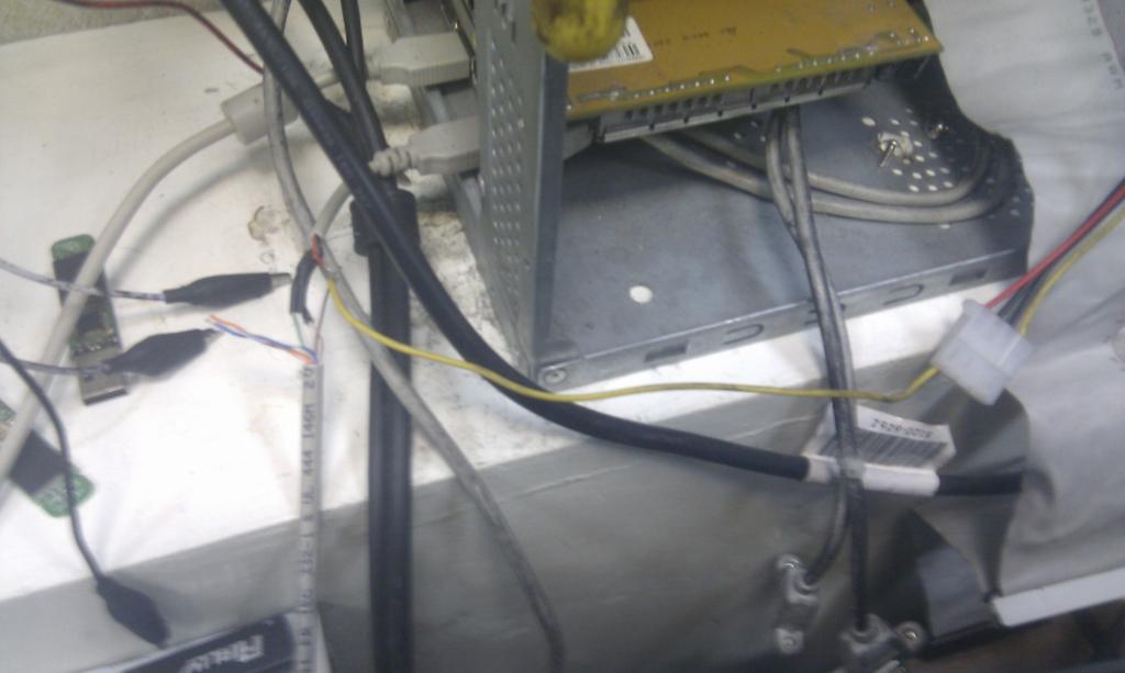

наверное поздно, но по существу вопроса могу сказать, что проблема скорее всего в длине проводов... если флешка прошла инициализацию значит провода не перепутаны... а такое "отваливание" часто наблюдается с usb-винтами, когда подключаешь без дополнительного провода (для питания), хотя провод там короче 30см... как вариант можно к проводам со стороны матери подать на провода +5 и GND дополнительное питание.... если еще интересно могу графически оформить мысль...

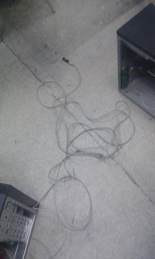

подойдет!!! сегодня проверил свою мысль... взял usb-удлинитель (1,8м), разрезал и сделал вставку из витой пары метров 7... если просто такой провод, то флешка -> "неизвестное устройство"... но когда добавил дополнительный провод +5 (у разъема где воткнул кабель в мать) напрямую от БП, флешка стабильно заработала...
на первом фото: кабель с подключенной флешкой
на втором фото: желтый проводок - дополнительное питание напрямую от БП

в твоем случае *****питание МП сложилось с потерями в кабеле, вот и не работало.... кинув доп проводок ты убрал первую проблему.... с потерями только в кабеле для флешки тебе хватило . для винта боюсь не хватит... или для другой более прожорливой флешки.
