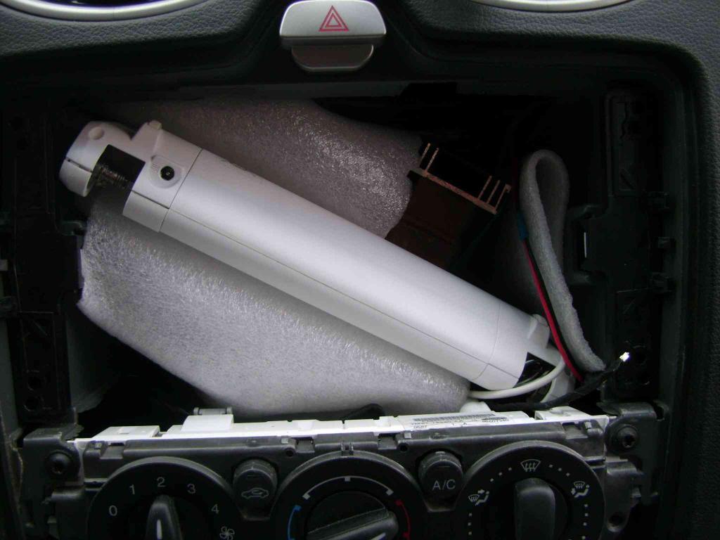

Покажи фотку ка запихнул внутренности в место магнитолы, у меня не влазила хотя машина идентична.

У меня тоже поначалу не влазила, я по диагонали поставил. Пришлось срезать где-то 2см пластика в правом нижнем углу. Попозже фотки выложу. Верхнюю крышку ЕЕЕжика снял полностью.

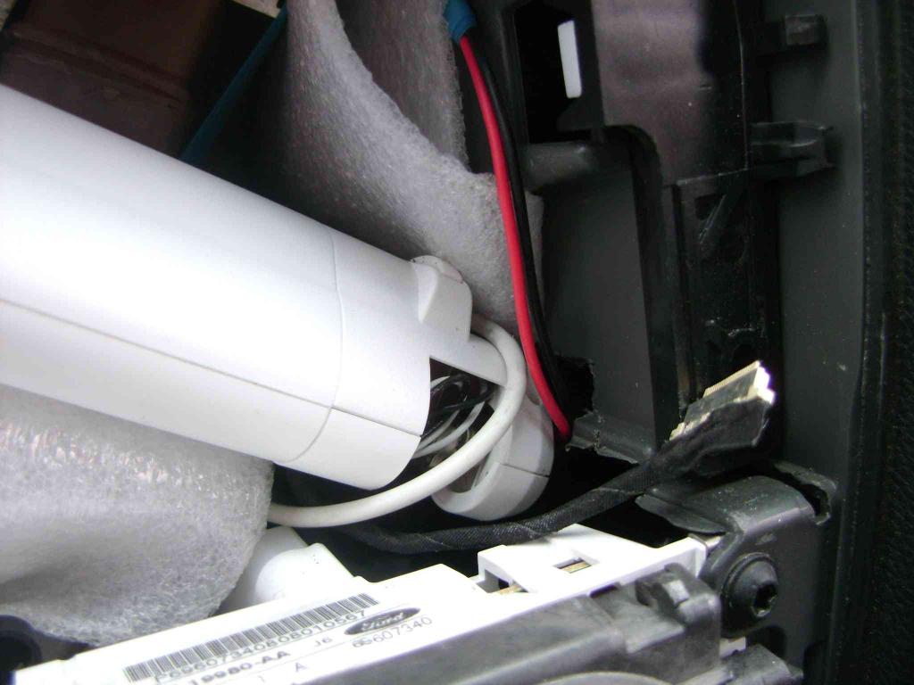

Сообщение от Fuligan Посмотреть сообщение
Примерно вот так. Нетбук я перевернул вверх ногами. Правый нижний и верхний внутренний левый угол немного подрезал. Пластмасса там мягкая.

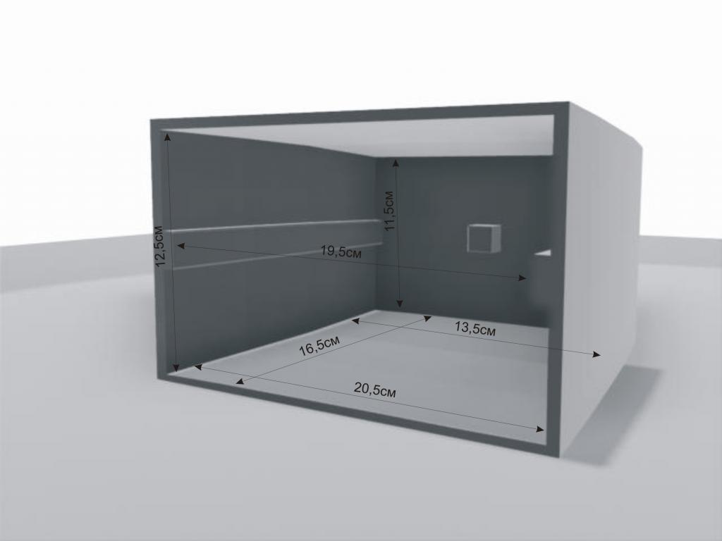

Сообщение от badnetrnd Посмотреть сообщение
Шикарно получилось !
ты сможешь выложить чертежи рамки мне бы они ОЧЕНЬ пригодились .
и ещё просьба если будешь снимать монитор ещё раз , измерь пожалуйста размеры шахты магнитоллы (длинна-ширина-глубина)
ID:	18615Размеры короба. Мерил рулеткой, так, что все приблизительно.

огромное спасибо за чертёж и за размеры рамки !
