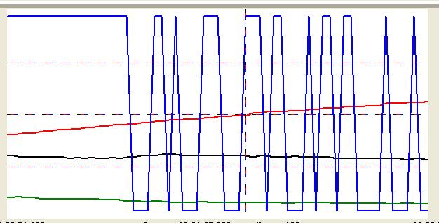

Так потому они и называются обедненными, что в режиме обеднения смесь бедная, а значит ни как, не может быть 14,7:1. На обычные движки, как правило, ставят лямбда зонды, сигнализирующие бедная или богатая смесь и вокруг этого и вериться регулирование. На рисунке, синяя линия.

GASCHE у мну подобная синяя линия у кратковременной топливной коррекции, пики да именно для того чтоб лямдой учуять оптимальную смесь. а долговременная, вообще ленивая, меняется с ооочень большим временем.

А время в Excel реально? Нет данных, но я бы обратил внимание на U датчика кислорода.

ЗЫЗЫ GASCHE чем те первая лямда не понравилась? только учти что двс прогревался!
