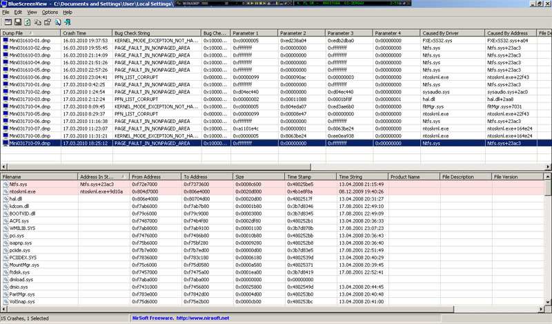

еще для инфы, тот же трабл http://forum.sysadmins.su/index.php?showtopic=14395

Участвуют Ntfs.sys, ntoskrnl.exe, hal.dll, fltMgr.sys, MpFilter.sys и т.д.
и еще это
sysaudio.sys

Настоятельно рекомендую MemTest

MemTest показал все "ok"

по ошибке PAGE_FAULT_IN_NONPAGED_AREA было 9 крашей трех типов.
вот отчет дебагера. осталось понять, что там к чему
в последнем изза аудио, похоже
Analyzing "C:\111\Mini031710-09.dmp", please wait... Done.
Crash date: Wed Mar 17 15:24:20.562 2010 (GMT+2)
Stop error code: 0x50
Probably caused by: Ntfs.sys ( NtfsNtfsAccessCheck+176 )
Analyzing "C:\111\Mini031710-07.dmp", please wait... Done.
Crash date: Wed Mar 17 08:22:16.328 2010 (GMT+2)
Probably caused by: ntoskrnl.exe ( nt+164e24 )
Analyzing "C:\111\Mini031710-02.dmp", please wait... Done.
Crash date: Tue Mar 16 22:23:53.187 2010 (GMT+2)
Probably caused by: hardware

Сообщение от farmukanx Посмотреть сообщение
Согласен
Но только в чем конкретно все же проблема?

Разобрался.
Как я и предполагал, была неисправна одна из планок оперативной памяти. Хоть тесты и показывали что все нормально.

А что за память была, и почему она оказалась неисправной?

Были две планки DDR2 Samsung по 256мб. Заменил на другие аналогичные, Kingston. Проблема исчезла.
Поставил неисправную память на другой комп и тоже получил BSOD. А MemTest показал все "ok". Визуально все тоже нормально.
Дальше с памятью разбираться не стал. Поменял и все.
