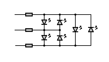

3-ноги светодиоды
1-нога тахометр
2-ноги кнопки
если светодиодов мало то как вариант использования 6-ти светодиодов на 3 ноги контроллера

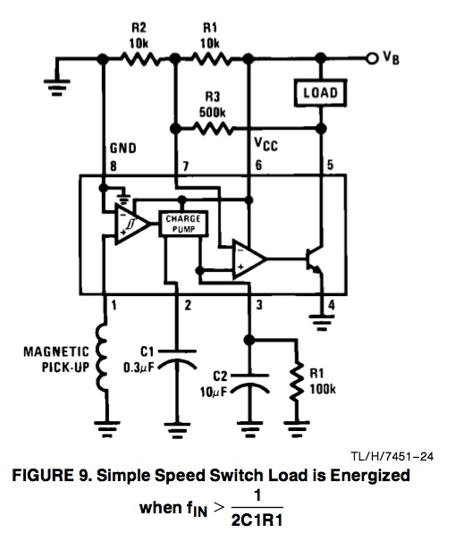

Нашёл в даташите от LM2917 схему для будущего устойства. Теперь осталось сообразить как регулировать частоту, на которой будет срабатывать лампочка.

Добрый вечер,
я понимаю что археологом быть плохо, но положение вынуждает.
Хочу собрать шифт лайт, но проблемы есть 2.
Хочу собрать без МК, так как вообще в них ничего не понимаю.
И диодов в приборной панели аж 9.
Возможно ли по этой схеме собрать 9 диодов и регулировать включение подстройными резисторами?
Или мне придётся собирать 9 одинаковых схем на подобии этой?
