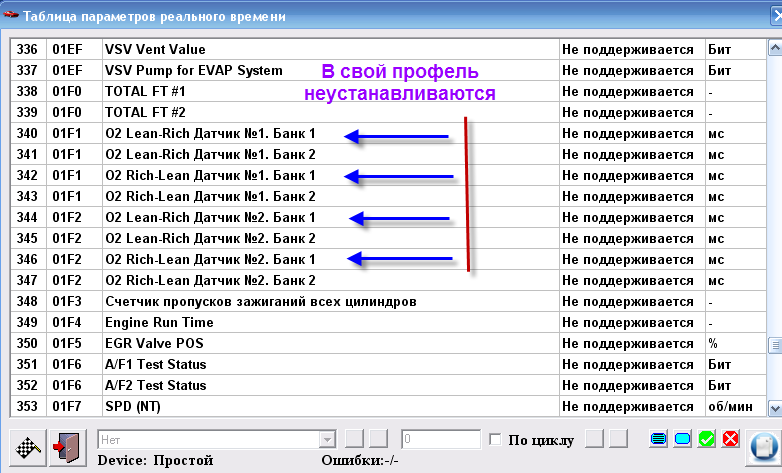

Кто просвятит про параметры Lean-Rich ?
Давно уже вижу что у меня циферка стоит 65 мСек а в мануале вроде от 0 до 1мСек.
Я предполагаю что это время переключения ЛЗ из бедной в богатую. Т.е в моем случае передний фронт растянут на 65 мСек? По графикам точно не узнаешь - это же не осцил.. ( Интересно, проблема в ЛЗ (хотя электроды чистил - блестят) или все таки смесь?

Сообщение от lecsa Посмотреть сообщение
что делать категорически нельзя. На датчиках обедненной смеси на платиновыйй электрод нанесен керамический диффузионный слой(несущий функцию ионного насоса) , который при чистке удачно смывается-затирается. Эти датчики при бедной смеси работают как источник тока, а при богатой как обычный циркониевый

Сообщение от diag_nost Посмотреть сообщение
Да это обычный циркониевый лз, проблем был еще до этого.
Вот граф, ЭБУ периоды меряет но из каких условий я не пойму
Первый лз (верней L-R) до записи чаще мониторился а как стал писать, что то замолк. (наверное фоткаться не любит) А вот 2й по полной - но опять, какие условия для монитора?
Еще, собирал под себя профиль, выделял используемые пиды (ну как обычно, чтоб немного разгрузить шину) так вот, выделяю что надо и конечно (выделенное синими стрелками) L-R сохраняю, и в итоге этих пидов (L-R) НЕТ а остальное есть ! Потом отдельно для проверки сохранил -тоже пусто.

Не пробывал в режиме теста смотреть? У тебя просто показывает конец шкалы.
...ммм, пытаюсь декодировать Валентин, а немного поподробней, не могу связать в кучу

А в Инфо Эку есть эти пиды? Какой мотор?
