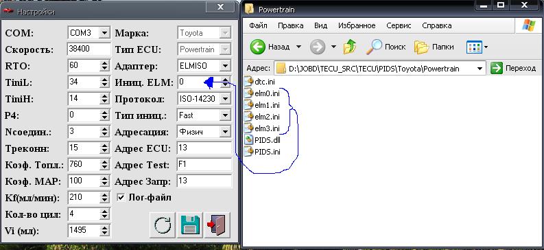

Купил кабель с ELM327 http://www.auto-tool-shop.com/images/elm327-3027.jpg
не могу достучаться до своей машины Toyota Carina 1999г, пробовал разные проги.
В чем причина и как протестить этим девайсом мою машину ???
Пробовал MMC Space Star 2004г левый руль тоже не видит, а вот Lachetti видит нормально

Сообщение от lecsa Посмотреть сообщение
Может я ошибаюсь, ELM я в руках не разу не держал, ты выставил ЕЛМ 128?
То, на что ты указал синей стрелкой - это номер файла инициализации ELM, а не тип адаптера, который выше.
