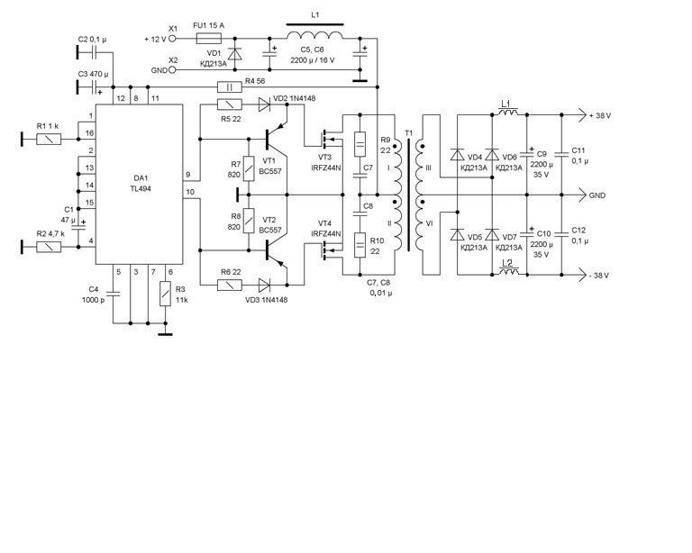

тут мало вариантов либо вместо драйвера ставь то что по схеме http://www.pccar.ru/attachment.php?a...5&d=1317133954 можно собрать на маленькой платке, либо ставь панельку для драйвера и пока его нет просто поставишь перемычки в панельке а когда появится вставишь драйвер без драйвера будет работать, с драйвером будет выше КПД и меньше будут греться полевики. По проволоке тут ничего не скажу ее ничем не заменить только откуда нибудь смотать например с какого нибудь трансформатора ну и т.д.

Повторюсь схема будет работать и без драйвера для тебя будет незаметно, с ним она, или без. А по схеме через пост выше будет работать почти как с драйвером и детали эти доступны. По печатке от МАХа : -там в первичке 4 полевика а ты насколько я помню купил 4 но из них 3 одинаковых так что придется докупить еще один. По траснформатору уж если так плохо с проволокой, сюда можно вставить транс с сетевого БП доработанный по технологии с другой ветки т.е. верхнюю обмотку сматываешь и вместо нее мотаешь первичку, ты уже столько трансов размотал можно и той проволокой намотать было, не помню кто но кто то из ваших то ли покупал то ли брал БУ что то для машины, помоему то ли втягивающее то ли что то другое оттуда сматывал проволоку и мотал первичку.

ну возьми схему, выкинь драйвер, что надо сделать что бы сигнал с 494-ой попал на полевики? надо замкнуть (ноги драйвера) 2 ногу с 7ой а 4-ю с 5ой
не понял что такое "не нашел Драйвер"?
Драйвер это микросхема на печатке написано 4427 (если у тебя написано 4426 то это неправильно надо 4427) или по дорожкам 8 и 9 от 494й идешь и они приходят как раз на драйвер одна на 2 другая на 4 ноги драйвера

Точнее некуда! Надо 4427! Это МАКс ошибся об этом много писалось, можно и 4426 но схему и печатку надо чуть переделать.
