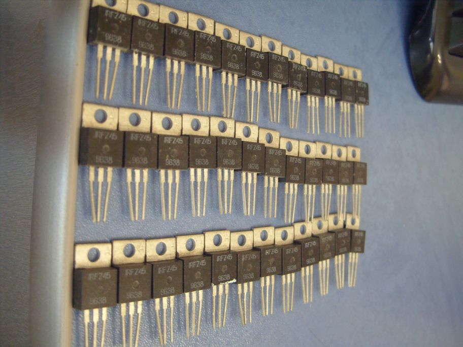

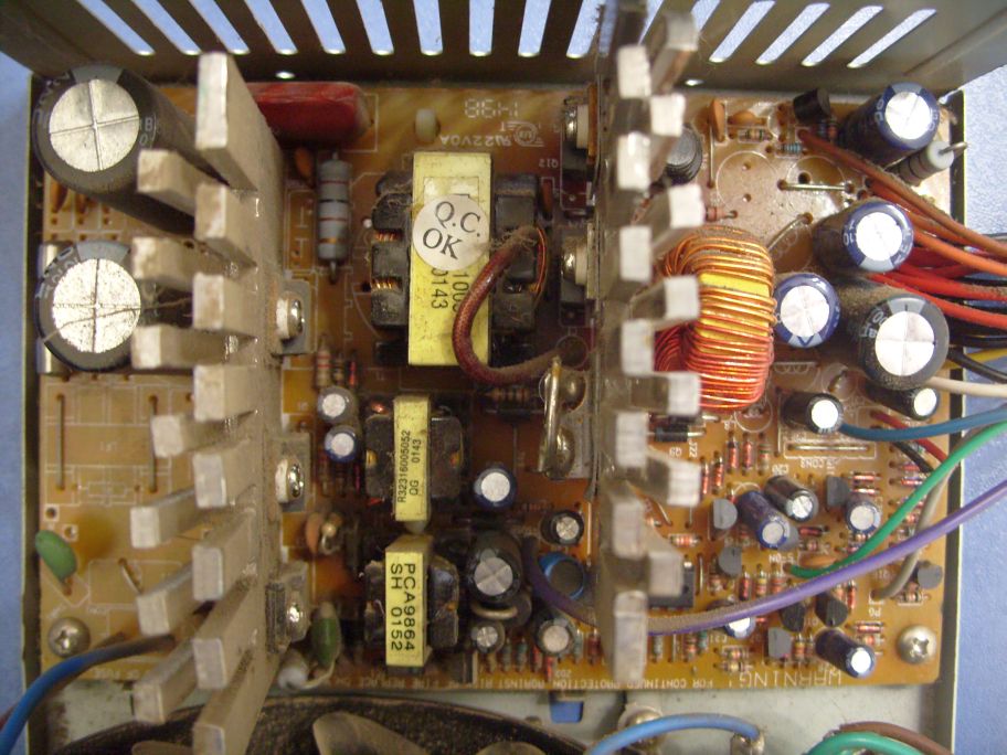

Не выдержал и проверил сколько и чего "в наличии"
Итого 4 бп (2 исправно но слабенькие совсем и 2 убитые и полураспаяные, однако деталек хватает )
Ну и рота полевиков настроена на борьбу

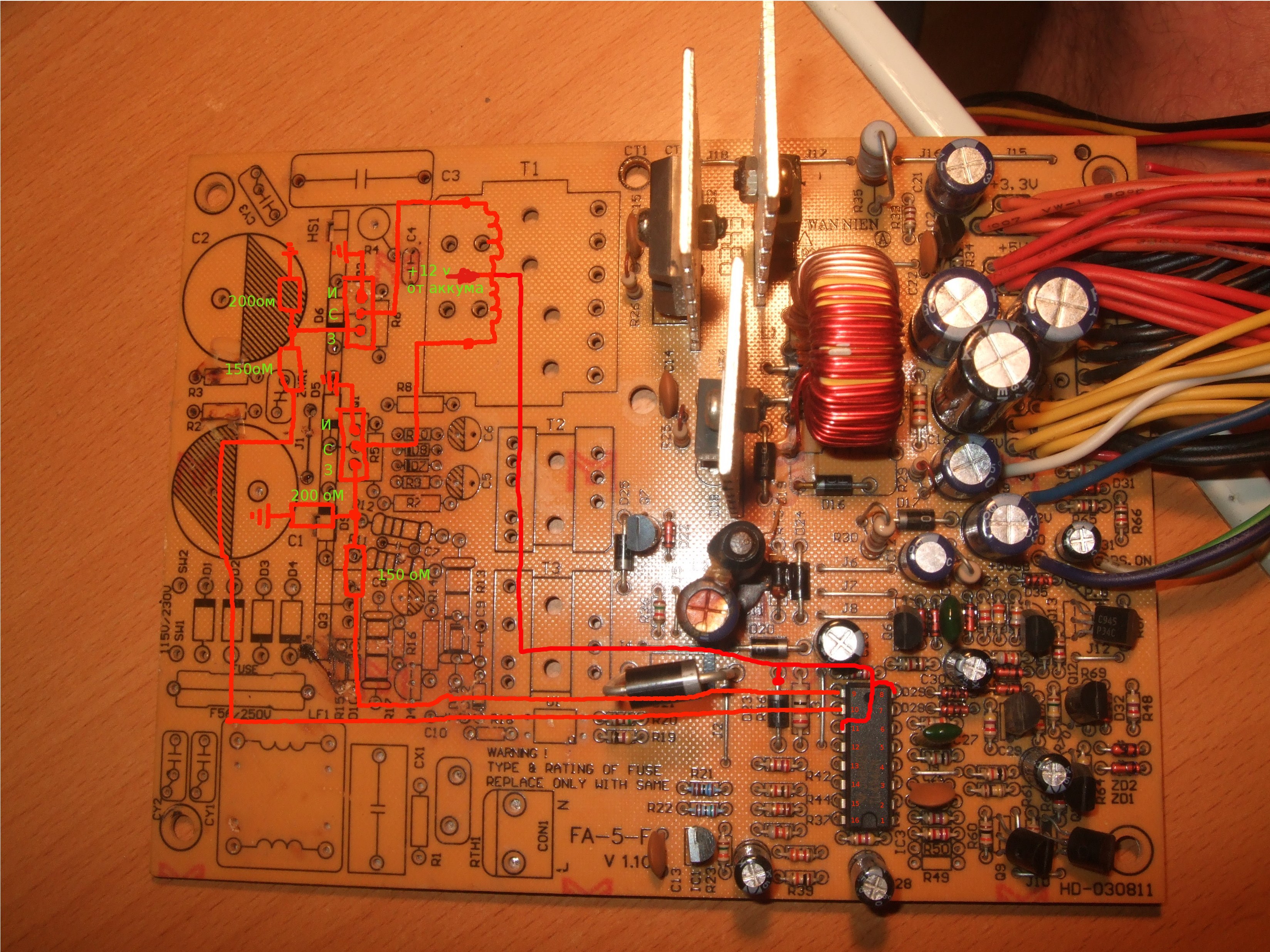

Старый 23.04.2009, 18:08   #190
support_rc
Регистрация: 10.11.2008
Город: Ростов-на-Дону
Машина: KIA Ceed SW
Сообщений: 24
support_rc is on a distinguished road
Если я правильно понял... то переделка должна выглядить так ? правильноли я изобразил на фотке ?
Сильно не ругайтесь, просто я не обучен этой грамоте а желание сделать есть.

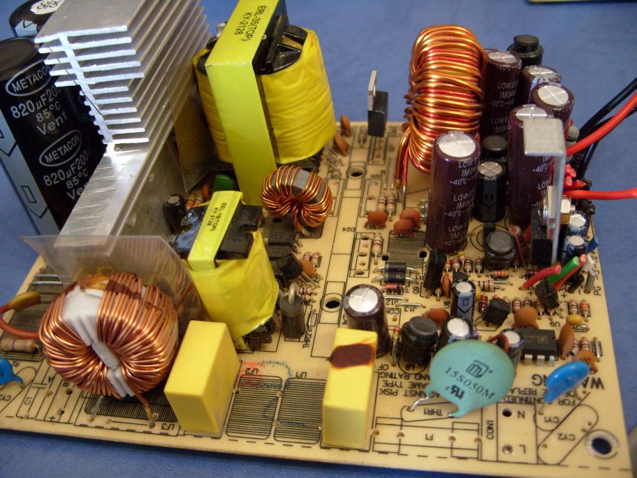

support_rc вне форума   Ответить с цитированием
