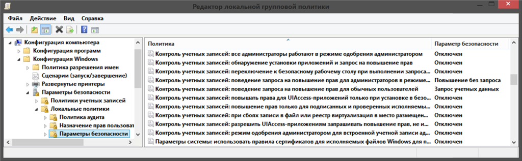

Использовать Metro при отключенном (контроле учёток) UAC :
"Выполнить" ввести gpedit.msc
далее :
Конфигурация компьютера -> Конфигурация Windows -> Параметры безопасности ->
Локальные политики -> Параметры безопасности
Выставить, как на скрине :
и перейти по пути
[HKEY_LOCAL_MACHINE\SOFTWARE\Microsoft\Windows\Curr entVersion\Policies\System]
Поменять значение EnableLUA на 1
Всё - приложения заработали
привет Стас. а где скрин с настройкамиможно повторно закинуть
dk-fsb вне форума   Ответить с цитированием
Старый 07.02.2017, 20:34   #188
seriousstas
Регистрация: 14.06.2013
Машина: Nissan Qashqai+2
Сообщений: 3,425
dk-fsb
Привет! Попробуй через Хром открыть страницу..
Старый 08.02.2017, 02:36   #189
dk-fsb
Аватар для dk-fsb
Регистрация: 20.01.2014
Город: Корсаков
Регион: 65
Машина: Honda Odyssey V6
Сообщений: 337
dk-fsb is a jewel in the roughdk-fsb is a jewel in the roughdk-fsb is a jewel in the roughdk-fsb is a jewel in the rough
dk-fsb
забрал спасибо. в хром открывал тоже не отображается #186
