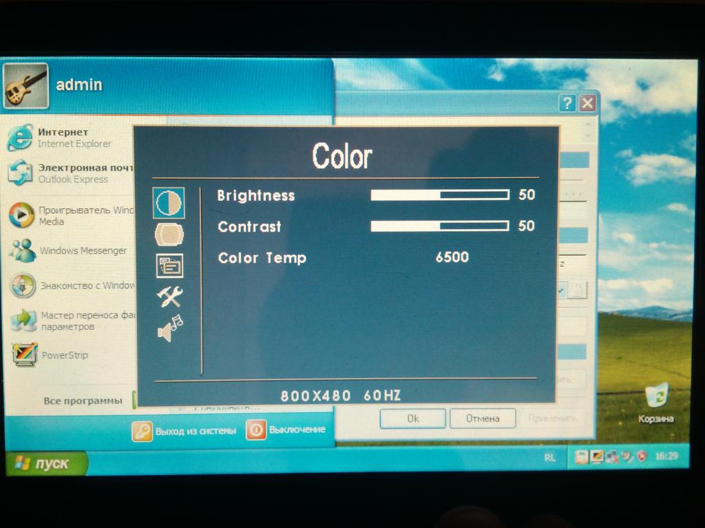

Прошил прошивку от vovicus62, монитор даже не включался.
Скопировал блоки для HDMI (3 штуки) и блок для VGA из прошивки vovicus62 в свою, теперь монитор включается, при подключении через VGA, в БИОС, меню монитора показывает 800х480 60Hz (во вложении фото), но картинка на мониторе мерцает, заметно не сильно, но на мозги будет действовать )).
Собираюсь переставить ОС и посмотреть, что будет там.

т.е. визуально, низкая частота кадров, но это в БИОС.
Сейчас переставил ОС, есть проблема с тем, что при установке Win XP, после того как файлы скопировались и началась собственно установка (голубой фон, слева этапы установки) монитор перестал показывать картинку (черный экран) и изредка, с равными интервалами мпромелькивает синий кадр (что-то подобное, когда не подается сигнал на вход в монитор), поэтому пришлось подключать другой монитор. И еще, после того как поставил драйвера, перезагрузил ПК и ситуация аналогична предыдущей, т.е. черный экран и иногда промелькивает синий кадр, и опять прешлось подключать другой монитор и уменьшать частоту, после чего монитор (мини) начал показывать картинку.
Что можно предпринять в подобных случаях, чтобы не пришлось ставить другой монитор?

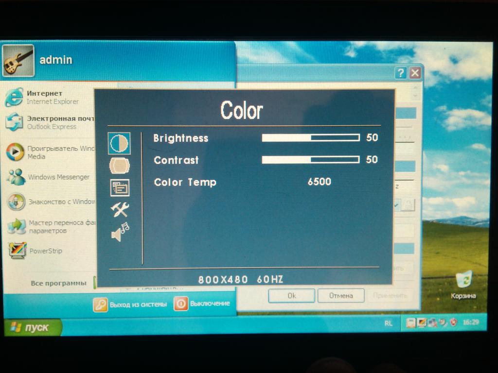

Удалось через VGA получить нативное разрешение 800х480, фото во вложении. Я очень рад что получилось!
В ОС с частотой все впорядке, не заметны смены кадров на мониторе.
Последовательность моих действий:
1) В оригинальной прошивке заменил блоки EDID (их 3 штуки, не знаю все-ли они нужны).
2) Прошил память монитора этой прошивкой.
3) Через программу PowerStrip указал разрешение 800х480, при том, что эта программа, видимо не поддерживает мою видеокарту (VIA Chrome9), т.к. не доступна кнопка расширеных настроек.
Советую делать настройку на чистую систему (ОС).
Спасибо всем, кто содействовал процессу, особенно vovicus62.
Прошивка во вложении.
