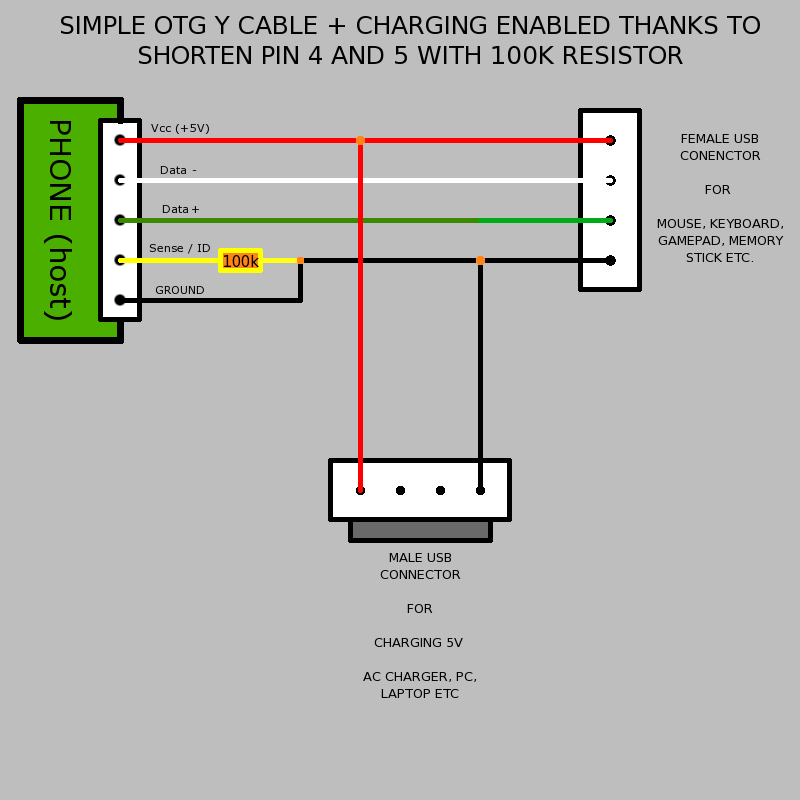

Да, компьютер видит.
Нашел интересный рисунок, здесь изображена схема у кабеля и там виден дополнительный резистор, у меня же проводок обычный как на предыдущем моем фото и резистора нет.

Старый 10.10.2013, 17:12   #1820
timtman
Аватар для timtman
Регистрация: 05.04.2013
Город: Казань
Регион: 16, 116
Машина: X-Trail T30
Сообщений: 181
timtman has a spectacular aura abouttimtman has a spectacular aura about
Добрый день, GreDen!
1. в LC200 будешь ставить?
2.
Сообщение от GreDen Посмотреть сообщение
Имеется nexus 7 3g, прошивка от тимура, рутованый.
какая версия прошивки? (настройки-об устройстве-Номер сборки)
3. Про картинку забудь - резистор штука совсем не обязательная.
З.Ы. как-то закрадывается сомнение, что у Вас Nexus7 2013, он же Nexus7 2 или II... пробовал недавно в Nexus7 2013 ОТГ пихать (в стоковый) = 0 эмоций.
Ровной дороги! мой проект: X-Trail T30 + Nexus7
timtman вне форума
