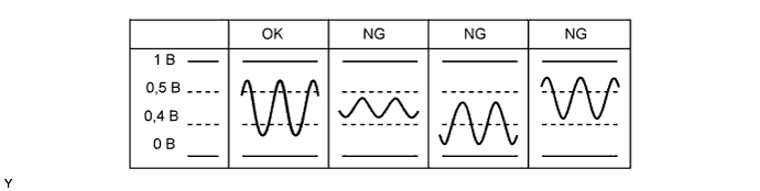

Сообщение от jn32 Посмотреть сообщение
вот здесь на картинке сигнал лямбды тож выше 0.7 не поднимается
Да, но и ниже 0,2 не опускается, к тому же заметьте симметричный.

Вот как трактует правильный сигнал TOYOTA

тада получается у меня вроде нормально.а чеж за фигня.исходя из технологии изготовления датчика-эбу должно быть пофиг какой подцеплен датчик-главно что циркон,т.к. он один фиг вырабатывает 1в(грубо говоря)значит то,что у меня лямбда от опеля-влиять не должно.так ведь?
или типа количество активного вещества вырабатывает разное количество эл-ва при одном и том же кол-ве воздуха?
