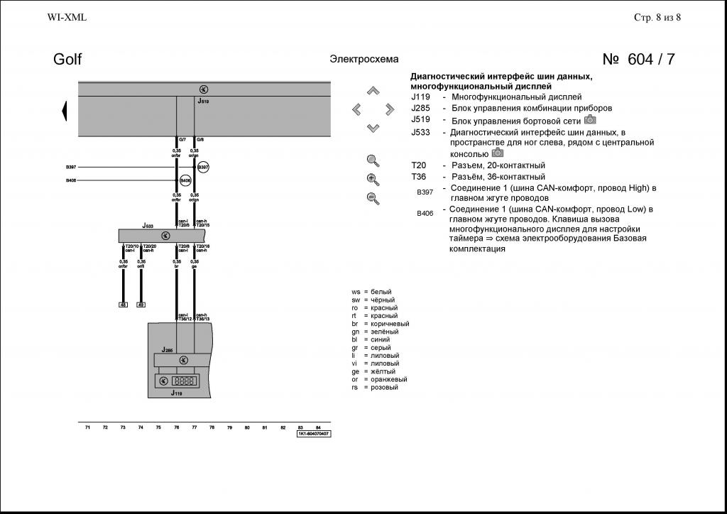

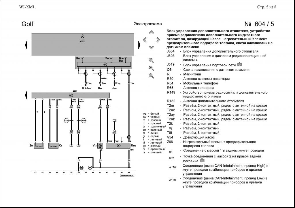

А на какой CAN-шине надо находиться чтобы услышать (прослушать) пакеты "телестарта" и где к нему лучше подключиться?

Похоже обманул, телестарт с отопителем соединен по w-bus. смотрю golf 09г.в.
а уже сам котел подключен по can к шине машины.

Я когда-то тоже слышал что у Webasto свой протокол общения.
Но с кнопкой автономки в салоне он наверно всё же через CAN-шину общается?
И даже если НЕТ, то наверно ещё остаётся возможность при звонке из дома в машину запускать автономку как по таймеру (ардуина запрашивает системное время, а потом отправляет с истеме настройки для автономки типа та должна включиться через 1 минуту, как будто я это в меню установил).
Или проще изучить протокол w-bus? Я его описания не нашёл, хотя нашёл несколько фотографий, где видно что там всего 1 провод (хотя рядом ещё какой-то KEY).
