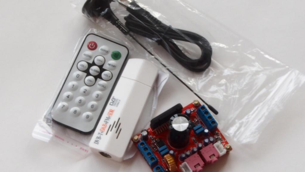

Покатался сегодня с тюнером RTL2832U + FC0013B. в Хабаровске даже без комплектной антенны (просто на гнездо) ловит хорошо и без помех, но... если машина выключена, иначе свисток фонит от электрики машины, ловит на себя всё.
Качество приема с комплектной антенной и без неё - одинаковое, т.к. фонит всё равно одинаково. Родная антенна авто экранирована, надо подключит через неё, но сам тюнер наверняка надо будет как минимум обернуть в фольгу. В Wavesink качество приёма лучше, SRDRadio более удобное, но на постоянку юзать обе проги не вариант, нужна нормальная оболочка.
Тюнер на фото, брал здесь

Не знаю как вы в Хабаровске нормально ловите на него. У меня город не миллионник как и вас но качество ужасное.
Экранировать пробовал, радиатор ставил, чуть помогает но всё равно не то(((
Потом частота на нём начинает плыть при нагреве, а нагревается он мигом, и по хорошему кварц надо менять.

Да, работает сносно именно когда нечему фонить. Проблема основная в моём случае - наводки, без них всё хорошо. В Wavesink частоты вродже не плыли, а вот в SDRTouch иногда одна и та же станция ловится как на своей частоте, так и на +1MHz, т.е. например Авторадио у нас 88.7, а данная софтина умудряется ещё поймать его на 89.7
