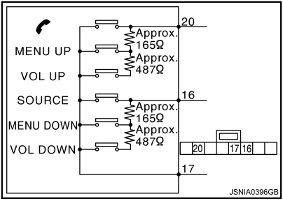

У меня рулевые кнопки подключены тремя проводами. Можно как-то использовать Power Control&

В идеале соединить резистором, сопротивлением Ом 100-200, разрыв между группами кнопок, к PC20 подключать выводы 20 и 17.
Так же можно попробовать соединить вывод 16 с выводом 20, так же через резистор сопротивлением Ом 100-200, к PC20 подключать выводы 20 и 17.
В любом случае общее сопротивление цепи между выводами 20 и 17 должно изменяться при нажатии кнопок. Одинаковых показаний сопротивления при нажатии разных кнопок быть не должно.
