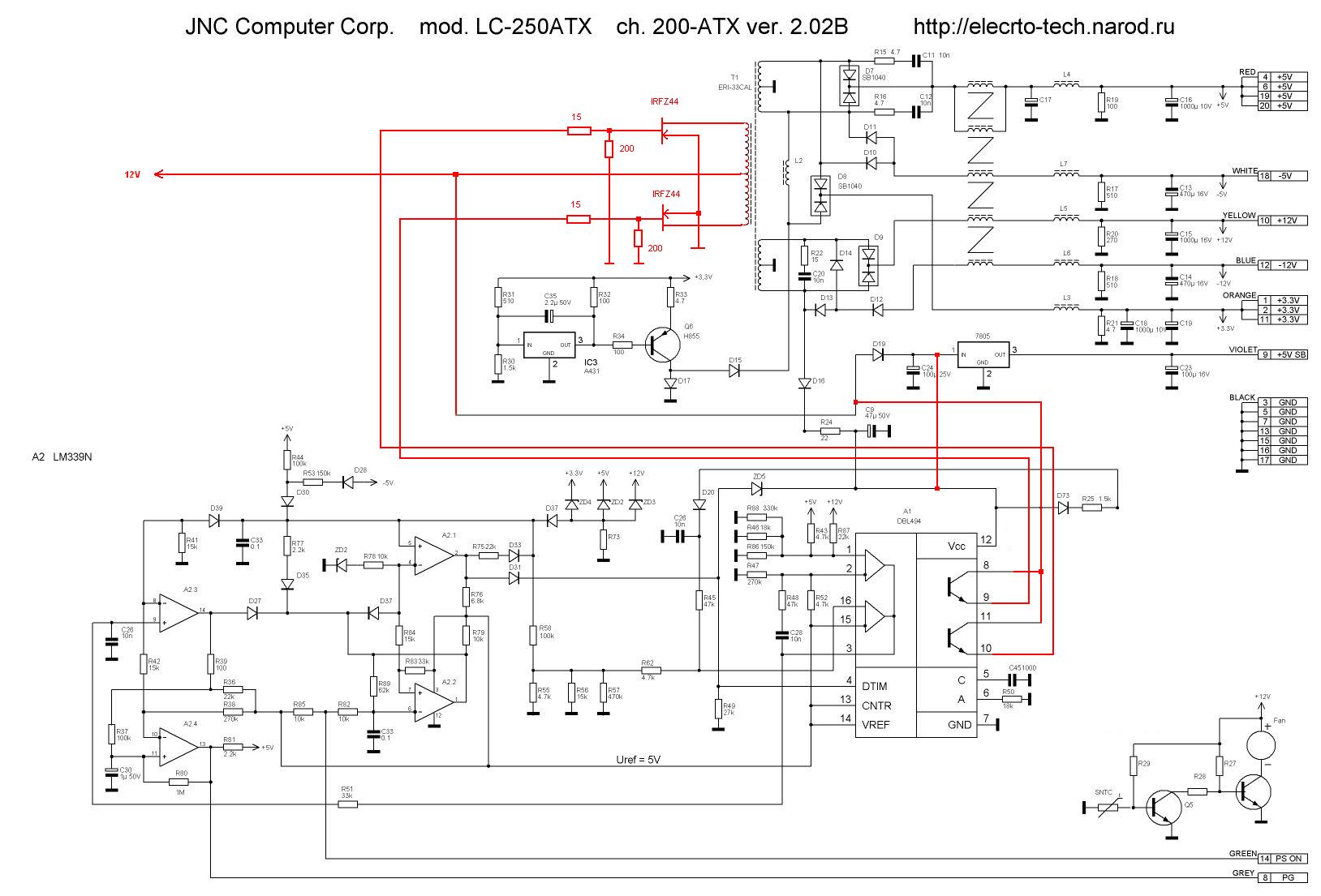

1-бп был рабочий?
2- ТРАНС - смотал верхнюю полуобмотку и намотал первичку? или все разбирал если рабирал то удачно ничего не сломалось? или как мотал все заново тогда на чем?

1-бп был рабочий?
Разбирал весь, мотал сначала первичку новым проводом в 3 жилы по 0.8, затем сверху намотал вторичка со старого провода, в том же направлении, ничего не сломал, феррит целый. Ш между собой склеил супер клеем. Вообще блок был на 350 ватт. БП был рабочий.

понял, теперь напиши пост с которого схему брал
http://pccar.ru/showpost.php?p=96323&postcount=189 вот

http://pccar.ru/showpost.php?p=37371&postcount=88
http://pccar.ru/attachment.php?attac...4&d=1196987842
вот так примерно надо было сделать проверь номиналы и схему , это раз и второе попробуй лампочку на 5 вольт повесить , и померить что будет по 12
вот еще тема
http://pccar.ru/showthread.php?t=11630
проверь там особо то и проверять нечего вроде
от чего запитываешь? в момент когда цепляешь лампочку что по входному напряжению?
может тупо не хватает по входу мощности.
Это я проверю, почему когда я пальцем "замыкаю" 5 контакт на землю, блок начинает работать нормально и все напруги выравниваются?! Записываю от 6 батареек 18650 по две в параллель, тоесть 12.5 вольт и 15 ампер час.

тогда померяй напряжение на своих 18650-х на холостом ходу и при подключении лампочки!
запитай от БП домашнего компа от 12В - если таковой имеется, или какого нибудь Блока питания 11-14В помощнее (я думаю для пробы 5А хватит для 21ватной лампочки) и все встанет на свои места.
Получается 12.5 вольт, когда на холостом блок тогда 12.48, когда с нагрузкой на 3.3 или 5 вольт то 12.3 вольта, если нагрузка на 12 вольт то падает до 12 вольт
