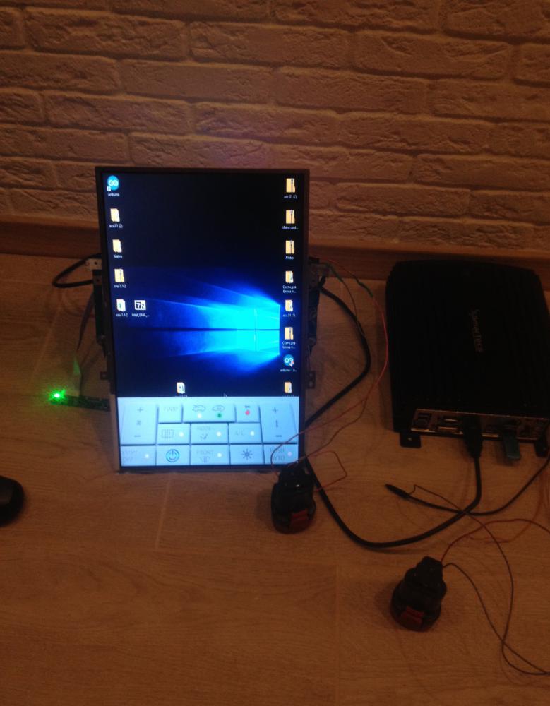

Схема подогрева элементарная, климат же управляется ардуиной, а значит при запуске авто ардуино будет переключать заслонку печки на обогрев ПК минут 10 будет достаточно.
По истечении заданного времени заслонка возвращается в исходное положение и запускается комп.
Скетч написал...но ещё не тестил, позже выложу результат.
Думаю все пройдёт нормально.
Вроде все учли...эх, про предподогрев раньше бы намекнули, кто ж знал, что так все сложно.

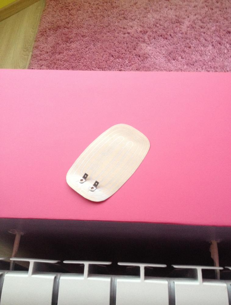

Пс: между делом, вот такой нагреватель моментально не греет...пробовал, буквально минут 20 назад.
Благодарю, будем думать, делать.

... между делом, вот такой нагреватель моментально не греет...пробовал, буквально минут 20 назад.
Моментально - в смысли пошел нагрев, а не поднял температуру до +20С!
У меня в машине стоит подобный элемент и при 20-ти градусном морозе система начинает запускаться примерно через 5-6 минут. Ниже - цитата из текста конструктора моего системника.
"Ну вот и пришло время протестировать работу компьютера в багажнике при низких температурах.
При -26ºС за бортом, нагреватель прогревает хард до 0ºС за 5 минут. После этого контроллер разрешает запуск компьютера. Материнка стартует без проблем. Глюков, сбоев и прочих неприятностей не наблюдается. Everest 5.50.2100 показывает температуру ядер процессора по 25ºС, харда нет вообще  (независимо от времени работы компа) Как-то раз нашел таки хард, с температурой 3ºС  Остывает моментально - если выключить комп хотя бы минут на десять - весь процесс (прогрева) сначала. При всем при этом, повторюсь, все работает стабильно и без косяков.
Монитор. Пока не прогреется (минут пять) - изображение белесое, постом становится нормальным. Старый тач подмерзал - видимо попала влага. С новым все ок.
Удивил Challenger! При температуре ниже -20ºС, при включении слышно довольно громкое шипение. Минуты через две проходит и далее работает как обычно.
Общий результат: нормально. Комп имеет право на жизнь в багажнике ". Источник .

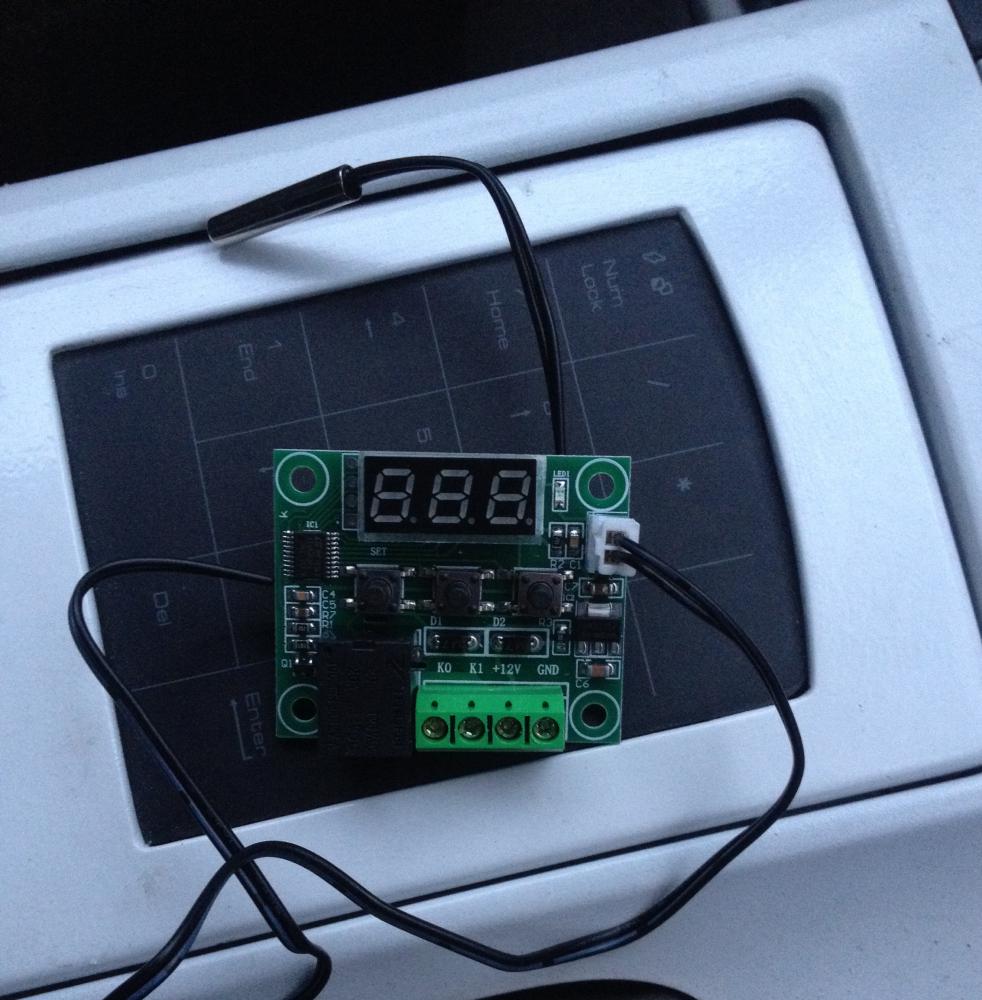

Александр, ну купил короч контроллер, вопрос есть.
Что ты писал про замену реле?
На какое лучше заменить или оставить это?
Сейчас стоит 20а магнитное.
