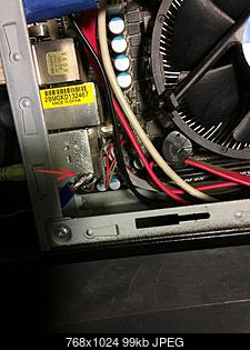

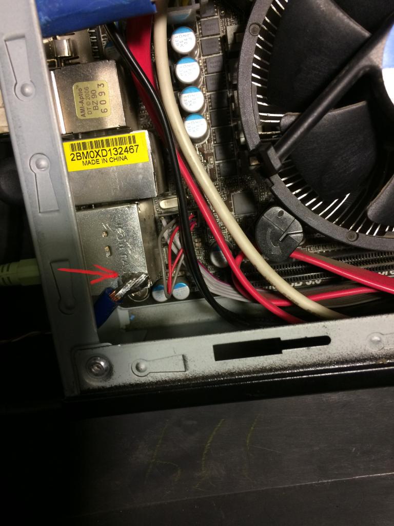

свою проблему починил... виной всему была помеха от блока AC7 (того, откуда сам звук исходит)... Сперва пробовал поменять кабель джек-джек... перепробовал с десяток.. лучшим оказался тот, который был с завода c ферритами... но шум только уменьшился, но не исчез.. методом тыка стал искать где лучше взять землю... чисто на слух нашел..прикрутил и начал искать где "фонит" системник... тоже на слух... лучше всего получилось вот здесь... это внутренняя часть блока звуковухи.
тут и припаялся... Нажмите на изображение для увеличения
Предварительно максимально укоротив провод сечением 4. Получилось очень хорошо!!! При максимальном выкрученном регуляторе громкости фон все же есть, но он так сказать "комфортный". Мне пойдет!!! Помогал во всем разобраться мой товарищ, за что ему отдельное спасибо.
