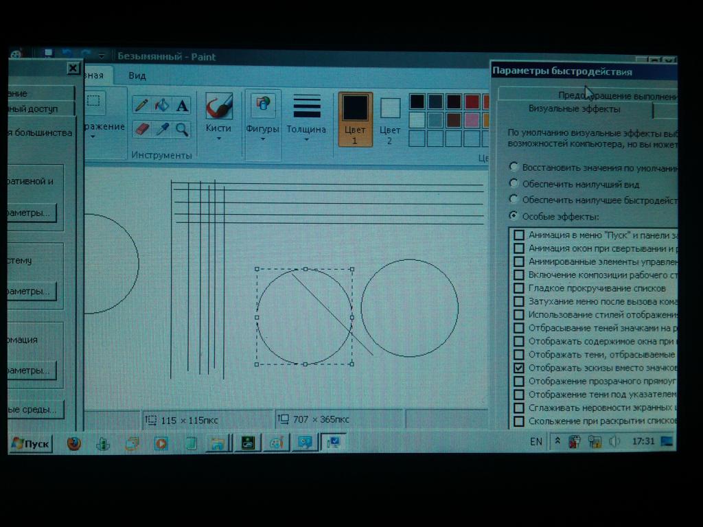

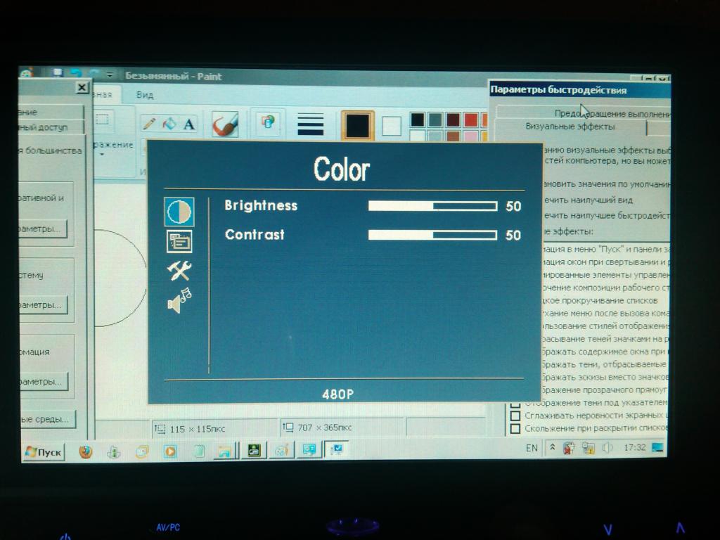

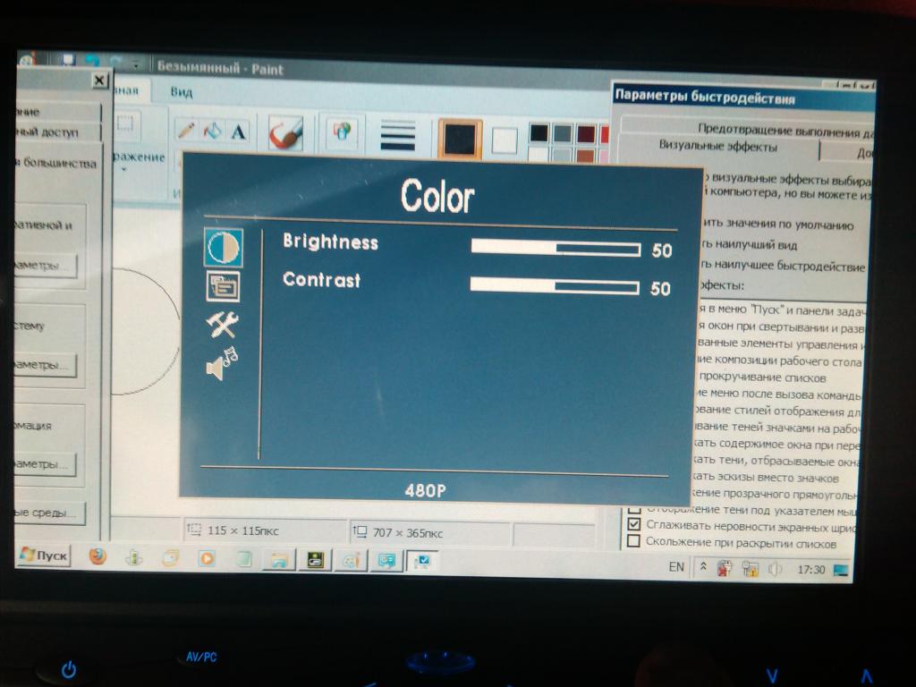

Наконец-то я увидел это родное разрешение 800х480, о котором так много написано!
Это разрешение удалось выставить при подключении монитора через HDMI, потребовалось только создать пользовательское разрешение, в качестве исходного взял значение из категории "PC" списка разрешений: 800х600, получились следующие значения:
ширина: 800
высота: 480
частота: 75
цвета: 32
Единственное, в меню монитора отобразилось 480р в место ожидаемого 800х480, но катринка была идеальна.
Подключая через VGA, удается создать в ОС пользовательское разрешение 800х480, но картинка плохая и в меню монитора: 640х480. Интересно то, что меню монитора отображает частоту, которую я выставляю в ОС, а с разрешением непонятка.
Следующие мои действия:
1) пошаманю с реестром, если не поможет, то следующее
2) попробую заменить разрешение 640х480 на 800х480 в прошивке, если не поможет, то следующее
3) попробую вшить прошивку от vovicus62
Если бы я знал что такая проблема будет с 800х480, то я бы наверно предпочел заплатить за рабочий монитор )
К стати, кто-нибудь занимается тем, что перепрошивает китайские мониторы и продает что у них за цена?
PS Во вложениях я не ошибся, там два разных фото на одном в системе выставлено сглаживание шрифтов, на другом отключено.

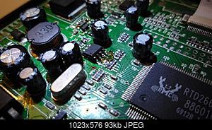

vovicus62, а можно использовать микросхему типа M25P20 бОльшего объёма памяти? Там по адресации всё норм будет? Просто прошивку залить с более "короткой" 25Х20 и всё. Или заполнить недостающие байты нулями... Как там это "правильно" делается? Мне очень не хочется лишний раз экспериментировать с родной микрухой. Родную только выпаять и вместо неё уже припаять на проводках DIP8 панельку и в неё тыкать экспериментальные микрухи и творить с ними что вздумается...
я думаю что можно, вот у Programmerа прошивка зашита в 25х20, у меня 25l010, а мониторчики у нас одинаковые, ничего нулями незаполняй, просто залей и всё.

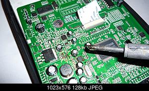

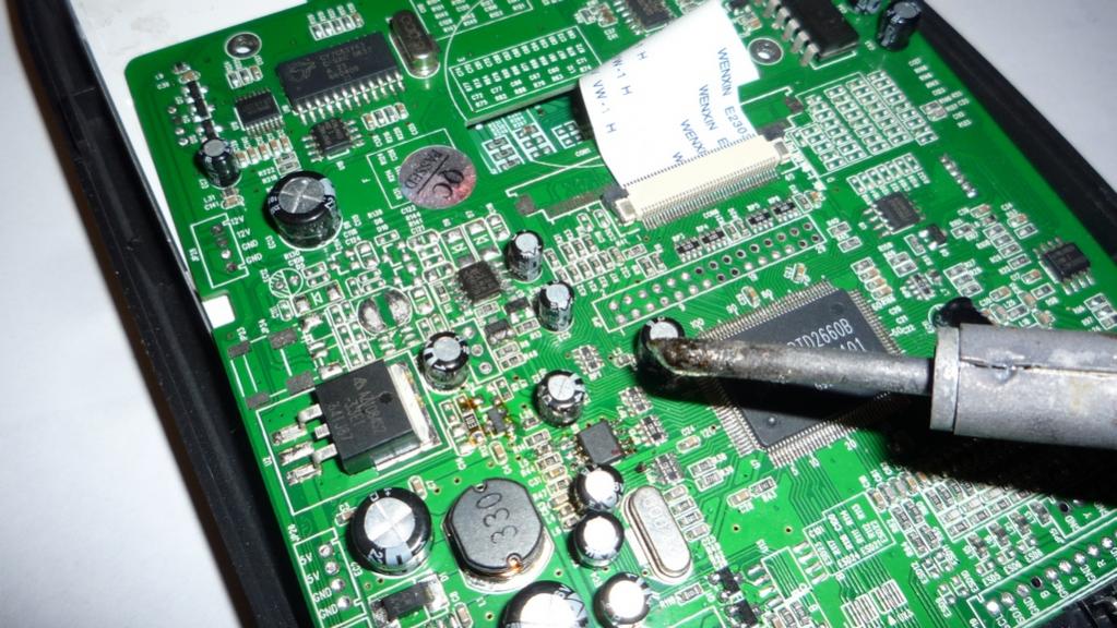

вчера выпаивал свою шлеш, на предмет сливания, потому как запутался сам уже в прошивках , специально для тебя заснял процесс.

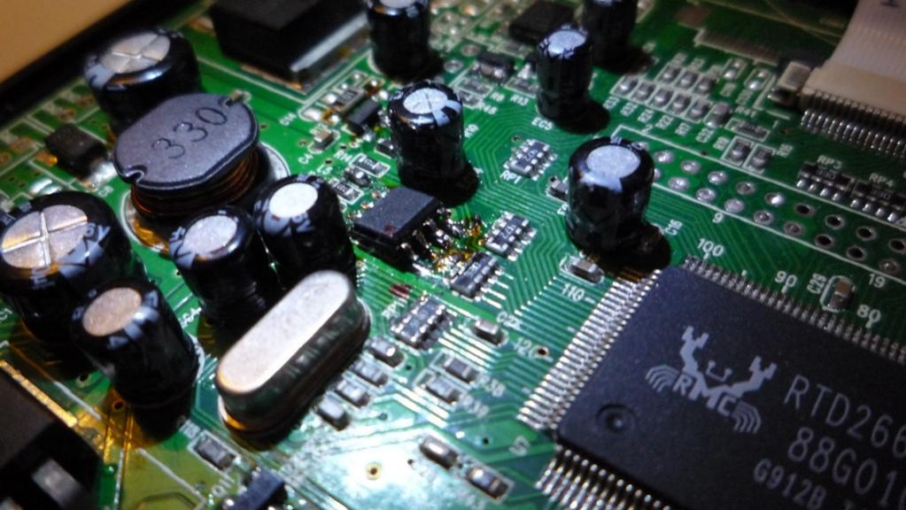

берём на паяльньк каплю припоя Нажмите на изображение для увеличения

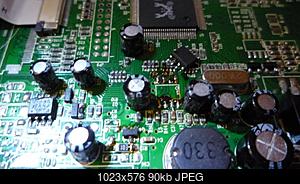

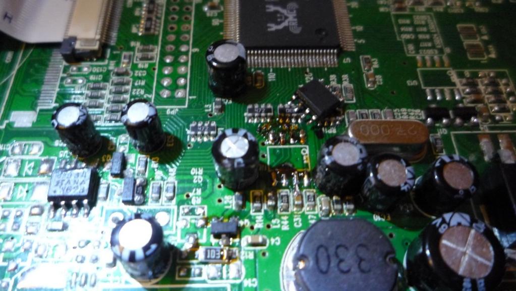

греем одну сторону, приподнимая микросхему пинцетом, сразу 4 ножкиНажмите на изображение для увеличения
Название: греем приподнимаем.jpg

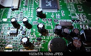

так же поступаем со второй стороной, и снимаем мелкосхему, при пайке нежалеть спиртоканифоли Нажмите на изображение для увеличения

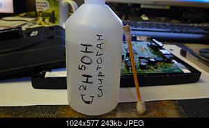

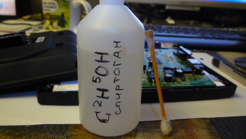

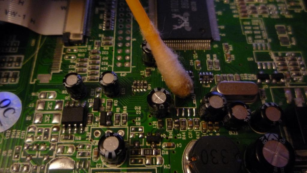

потом берём спирт Нажмите на изображение для увеличения

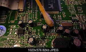

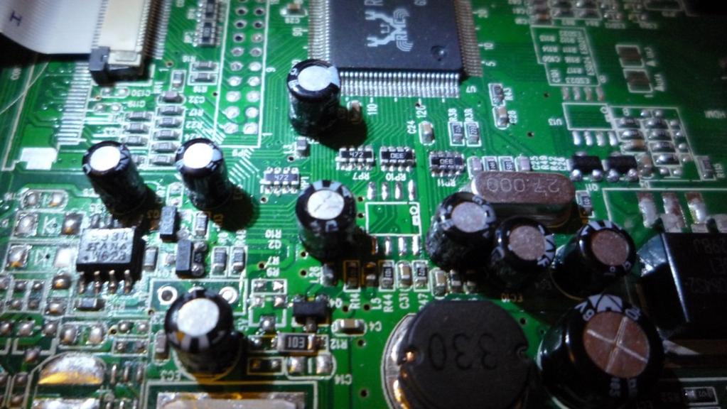

моем плату Нажмите на изображение для увеличения

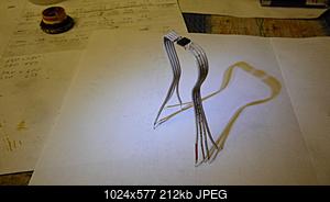

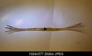

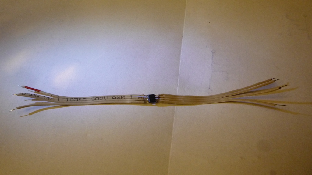

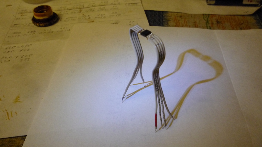

паяем к флешки проводочки см по 6, для вставки в программатор, и последующей припайке на плату для испытания прошивкиНажмите на изображение для увеличения
вот и весь геморой, занимает 10мин, удачи

vovicus62
Блин, объясни, нафига припой брать на жало? Не пойму! Он жеж мешать только будет
