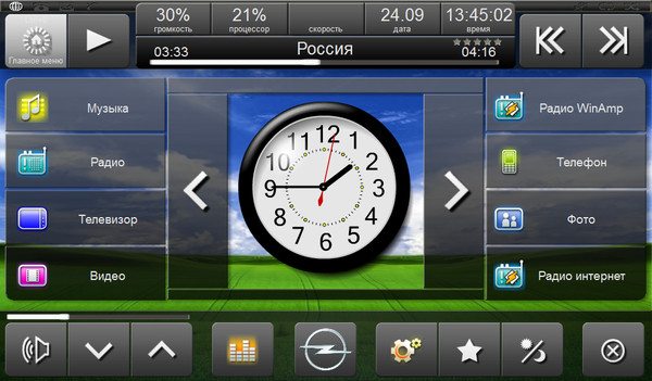

vihr76 is on a distinguished road
вопрос как настроить авторегулировку звука ?у меня громкость почемуто падает до 0 .
и еще как вернуть крестик в нижней части экрана
Mitsubichi lancer - Intel D945GCLF2D+Atom330(2core)-1GB-HDD160GB-M3-ATX, TDA7560.aver. pilot tv.gps.fm
vihr76 вне форума   Ответить с цитированием

Обновись. Обновление во втором посте. До нуля падать перестанет. Но если часто падает до 0 значит у тебя стоит XP, обычная громкость в районе 5-7%, а шаги выставлены слишком большие, порядка 1-2. Поставь в пределах 0т 0.1 до 1.
Сообщение от vihr76 Посмотреть сообщение
Удерживай эту кнопку и вешай на неё кнопку ЗАКРЫТЬ ПРОГРАММУ. Хотя сейчас эта функция по умолчанию висит на удержании центральной кнопки с логотипом автомобиля
