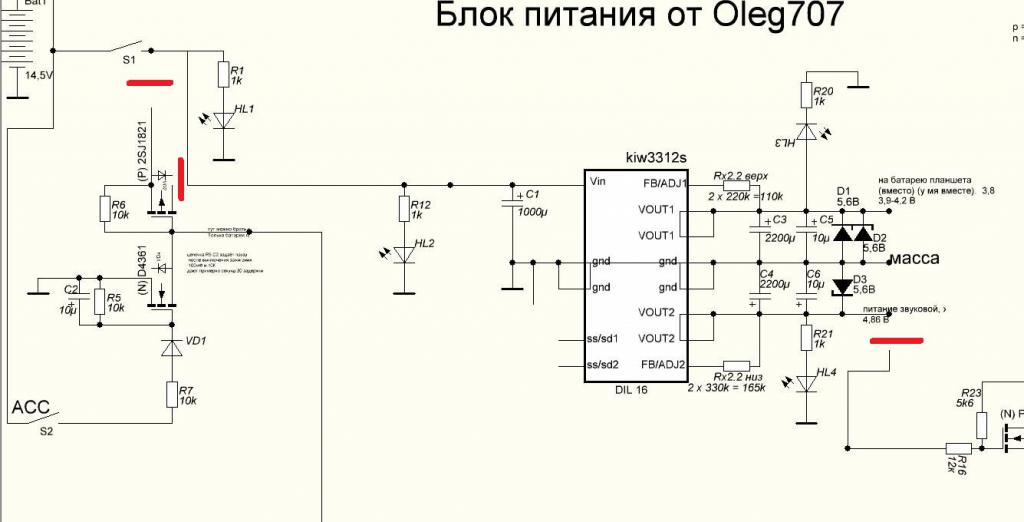

если откинуть датчик хола и вместо звуковухи запитать USB HAB а в хаб воткнуть звуковую , естественно откинув схему для хаба . в итоге какой принцип работы будет?

Сообщение от Artemix Посмотреть сообщение
э, неее.
правую часть можно менять ( вместо звуковухи запитать USB HAB а в хаб воткнуть звуковую , естественно откинув схему для хаба )
а вот левая как бы для запуска и самозапитки. выкидывать ДХ можно удалив R4.

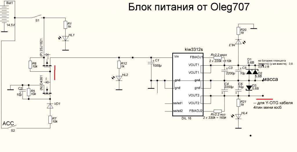

э, неее.
приблизительно так? если ДХ исключить принцип тогда работы постоянного и через зажигания , какой принцип работы будет?
бляха, вот чтобы развёрнуто ответить, час печатать надо.
ЛЕвая часть схемы надо для задержки перед отрубанием схемы при пропадании АСС.
Подали ACC, открылся N-канальник d436. Тот подаёт минус на j182, тот открывается и даёт плюс на С1. Дальше работа KIW.
C2 нужен для задержки перед отрубанием схемы при пропадании АСС. Увеличение ёмкости даёт бОльшую задержку.
Можно вообще выкинуть всё слева и подавать +АСС на С1. Технически будет работать, но как то
