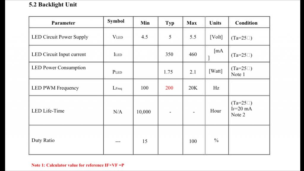

Сообщение от -=zds=- Посмотреть сообщение
Вот контролер на 5в
Свиду ни чем не отличается от 12 вольтового. Кстати 12 вольтовый и от 5 работает нормально. видимо подсветка матрицы 5ти вольтовая поэтому надо 5 подавать. посмотрите даташит на матрицу.

Сообщение от Алексей81 Посмотреть сообщение
плюсую, или ставьте отдельный стаб. на 5В и питайте от него матрицу, а саму плату питайте от 12В.
Да, подсветка 5вольт. А сколько обычно вольт подсветка на контролерах где питание 12в?
