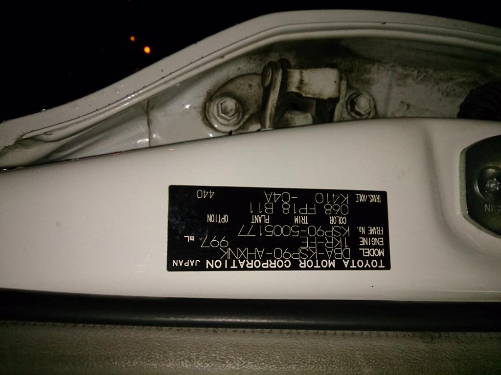

Здравствуйте!
Будьте так приемного благодарны ответьте!
Машина тойота Витц 2005 год правый руль, вариатор, двигатель 1 кр (3 цилиндра), привод передний, комплектация на фото.
КАКОЙ У МЕНЯ ПРОТОКОЛ ДИАГНОСТИКИ?
Из тех что у Вас в программе тэку 3?
Диагностика с помощью обычного к-л адаптера.

вам нужно брать Теку2 Дайхатсу

в третьей версии только по двигателям HC-EJ

в Теку2 всего один протокол Дайхатсу

прошу прощения, наверное сбил вас с толку, посмотрел через Диагун ваше авто с этим двигателем идет по обычному протоколу Тойота,
надо проверять
в Теку3 попробуйте -0003 Toyota EFI v1
