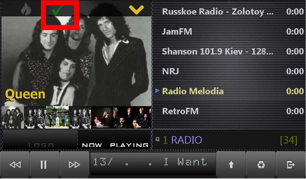

Сообщений: 746
По умолчанию Вопрос к seriousstas или duzzy
1- Что означает галочка, (зелёная или красная)?
2- При выходе из фубара папка wsh_data/artists очищается от фото или надо иногда вручную чистить? СПАСИБО
1. Ну если мне память не изменяет зеленая галка --- качать картинки, красная галка --- не качать.
2. Нет не очищается... для этого там есть кнопка в виде "пламя" --- огонь, жмешь ее и удаляешь картинки.
Я тебе скрипт Biography Text && Picture от kgena_ua правленый дал... перекачай его снова... прошлый вариант не удаляет картинки при смене исполнителя.
