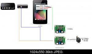

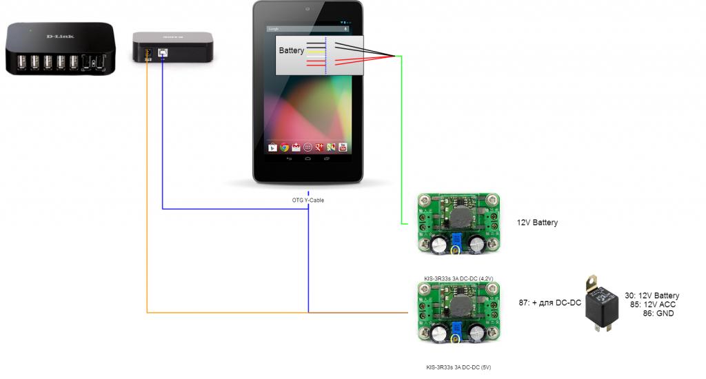

Я как раз пользуюсь тимуровской прошивкой (Последняя не beta). PowerEventManager включен в состав прошивки. Про костыли не понял - что именно вы назвали костылями? Схему подключения выкладывал на прошлой странице (батарея вырезана и подан постоянный ток с аккумулятора авто через dcdc KIS-3R33S (4,2V), в планшет вставлен OTG Y-кабель: дата идет на хаб, а зарядка идет через ACC на второй dcdc KIS-3R33S (5V)
UPD: запитал второй dcdc через реле (981.3777-11). Ситуация с неотключением ACC пропала. Прилагаю текущую схему подключения

Также в процессе эксплуатации обнаружилось новая проблема:
Иногда при глушении авто планшет зависает (просто загорается подсветка экрана и через несколько секунд он перезагружается). После перезагрузки не видит ни хаб ни питание. Чтобы увидел я произвожу несколько перезагрузок планшета и несколько передергиваний хаба. Эта проблема появлялась как до модификации питания через реле, так и после. Подскажите, было у кого такое? Как это исправить? Может подать большее напряжение на батарею?

Проверьте провода АСС, там пропадает напряжение при отключении?
И проверьте напряжение со всех сторон. 5, 4.2, 12 В не завышено ли оно где. Как в момент работы АСС, так и в момент отключения.
