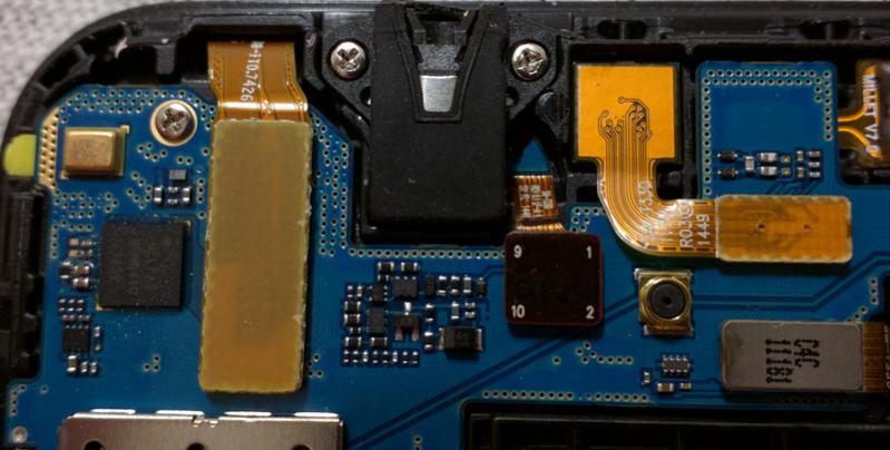

Вскрыл планшет заостренной кредиткой, по всей видимости датчик холла - трехногая микросхема на фотке.
Там всё настолько мелкое, что охренеть. Я точно подпаяться не смогу.
Самый правый контакт (из тех что внизу) звонится на землю, т.е. это GND. Слева, скорее всего, плюс, а сверху - как раз тот контакт, который должен обращаться в "0" в случае срабатывания сенсора от магнитного поля (насколько я понял из описания принципа работы датчика Холла).
Точнее, конечно, можно узнать, узнав точную модель датчика, но на нем написано только R5. Что это означает - тайна
Сейчас поставил планшет на зарядку, чтобы узнать каково напряжение на входе в материнку при 100% заряда.
При 18% померил - 3.66 В.
Молоток. Продолжение следует? Помню, когда строил carpc на centrafuse frontend нужно было то же подпаять проводок к блоку питания, поскольку жала такого у меня не было, отнес на савеловский и за 200р. р. мне подпаялись)

Сообщение от shanay Посмотреть сообщение
Следует, конечно.
Только не факт что это именно датчик холла, да и неизвестно к какой ноге надо припаиваться.
cherkasoff вне форума   Ответить с цитированием

Сообщение от cherkasoff Посмотреть сообщение
Магнит поднести к нему и узнаешь,за одно и про назначение контактов.
Я боюсь замкнуть что-нибудь своими экспериментами.

Тогда в любую мастерскую и просить мастера ( мне припаяли за 50р.(зрение уже не то),добавите ещё 50 и он вам все отзвонит.
