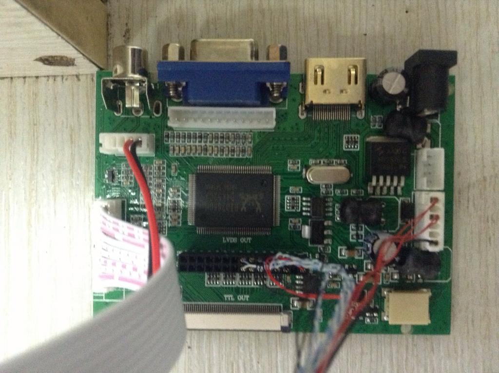

Сообщение от -=zds=- Посмотреть сообщение
А можно еще уточнить. Чинотоби под мою матрицу выслал контролер на 5в, в чем его отличие, почему на 12в нельзя использовать, и почему на 5в не работает переключение на камеру зх, так сказал чинатоби
выкладывайте фотки, или схему срисовывайте. что-то там изменили с питанием и, думаю, это связано с тем, что на разъем инвертора там подавалось вроде 12В напрямую со входа. Может там матрица с питанием подсветки 5В, поэтому ограничили питание так. А переключение наверное работает, только ему нужно 5В вместо 12 подавать.

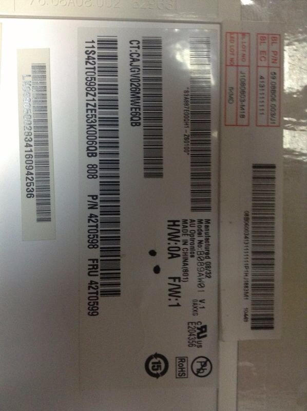

Матрица B089AW01

Вот контролер на 5в
